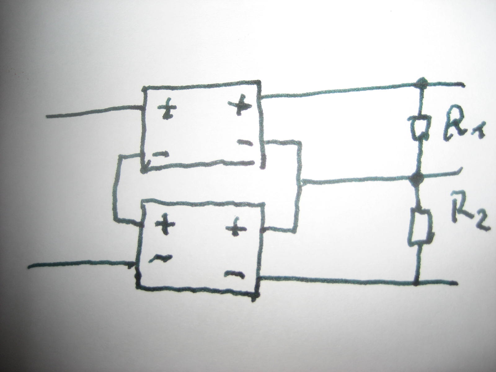

von Thomas R. (Gast)
Ich meinte so wie im obigen Bild.
R1 und R2 müssen in etwa gleich groß sein.

von Andrew T. (marsufant)
Da denke noch Mal drüber nach.
Da man z.b einen 12v (sekundär) 2A und einen 5v 2A Wandler in Serie
schalten kann, und dann 17v 2A entnehmen kann: ist deine Aussage zu
R1und R2
Falsch.
Wandler mit galvanischer Trennung, zumindest Einer, vorausgesetzt.
In meine Schaltung mit dem Datum vom 08.06.2019 14:53 hatte ich eine
Diode vergessen.
Ich bitte um Nachsicht.
