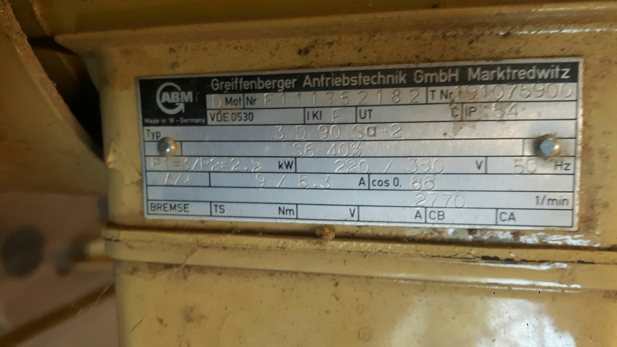

Moin, ich habe in meiner Werkstatt durch bauwiedrige umstände nur zwei
Phasen, die dritte Phase ist leider ausgeschlossen. Nun habe ich hier
eine Tischfräse herumstehen, die aber drei-Phasen benötigt.
Ich weiss, dass es Frequenzumrichter gibt, die aus 1x 230V 3x 230V
machen können, der Motor kann in Stern oder Dreieckschaltung betrieben
werden, aber hat nimmt halt 3kw auf, was bei 230V mal nen ganze Menge
Strom wäre.
Meine Frage: kann ich die zwei Phasen (damit habe ich ja praktisch eine
400V Versorgung, nur kein Drehstrom) irgendwie nutzen um den Motor zu
betrieben, sei es zwei Phasen an ein Dreiphasen FU anzuschliessen, am
einphasen-FU L2 an N anzuschliessen (Feuerwerk?) oder sonst?
