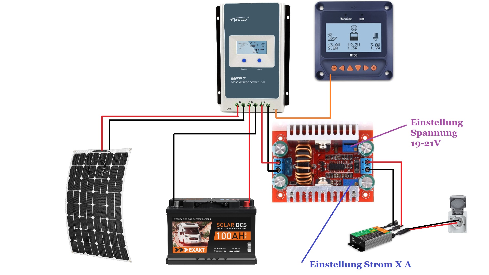

Ich habe 2 LG Module diese sind über einen Solarladereregler
angeschlossen und laden 4 120 ah Batterien danch geht es zum
Wechselrichter Envertech EVT 248 dieser macht aus 28 - 24 Volt 235 Volt
Wechselstrom zum einspeisen und zwar zwischen 230 und 248 Watt.
Die meiste Zeit ist das zuviel ich benötige 50 - 100 Watt zum
einspeisen.

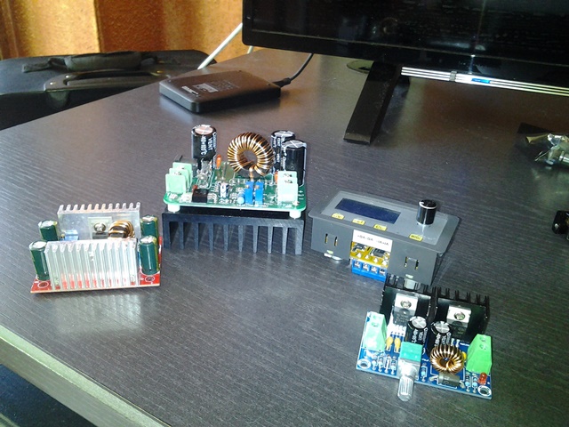

Ich habe schon verschiedene Step Up bzw. down Buck Converter getestet
leider konnte man die Spannung verstellen jedoch nicht die CC Leistung
auch wenn vorhanden.
Ich bin jetzt kein Elektroniker, die Voltzahl zu verändern ist scheinbar
einfacher als die Leistung.

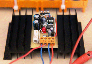

http://www.icplan.de/seite35.htm
Er hat es schonmal gemacht, hab Ihn auch angeschrieben leider kann ich
mit der Handzeichnung nichts anfangen zum nachbauen, aber vielleicht
gibt es tips was man tun kann oder welche Geräte dafür gedacht sind, ich
weiss nicht mehr weiter.

dass ist ein einfacher diskreter Linearregler als Strombegrenzung. So
kompliziert ist das nun wirklich nicht.

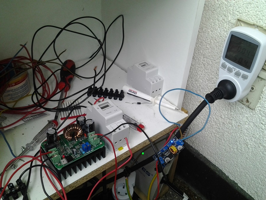

Habe ihn schon richtig angeschlossen Spannung lässt sich erhöhen
Leistung nicht dieses sehr rubustes Teil
https://www.ebay.de/itm/312639437636 vermutlich falsch beschrieben
abwohl CC einstelbar macht er konstant 210 Watt Temperatur nach 30
Minuten 40°

OK das war nur eine Vermutung, ich habe ein Video gesehen da wurde bei
einem Step Up down Converter ein Kondensator am Ausgang geschaltet um
die Leistung zu glätten damit sie mit der Leistung nicht so rumspringen.
LG Module sind PV Module diese machen Solarstrom 325 WP in Reihe
geschalten zum Solarladeregler dieser füllt die Batterie bei
Unterspannung der Batterie wird abgeschalten 50% und die Versorgung geht
direkt zum Wechselrichter bzw. Wandler vor dem Wechselrichter damit
dieser nicht zuviel Leistung ins Netz gibt.

Wenn ich das zusammenhanglose Gestammel richtig deute, hast du
Solarmodule die einen Akku laden und einen Wandler, der Akkuspannung ins
öffentliche Stromnetz einspeist.
Du willst jetzt die Leistung des Wandlers reduzieren, damit er die Akkus
nicht zu tief entlädt.
Wenn dem so ist:
Das geht nicht, denn der Einspeisewandler bestimmt, wie viel Leistung er
einspeist.
Wenn die Quelle weniger Leistung bringt (z.B. in dem du mit was auch
immer den Strom begrenzt) bricht am Eingang die Spannung ein, bis der
Wandler wegen Unterspannung ausschaltet.
Das wiederum würde dazu führen das der Strombegrenzer die Spannung
wieder hochregelt -> Wandler fängt wieder an.
Der ganze Kram "pumpt" also. Was im besten Fall nur nervt.
Was gehen könnte: Ein Unterspannungsschutz. Einfach bei vollen Akkus
anschalten lassen und dann bei etwas weniger abschalten und warten bis
wieder voll.
Dann hast du "halbe Zeit" volle Leistung, was effektiv wieder "halbe
Leistung" heißt.

Wenn du "sowas ähnliches" suchst: ebay ist voll. Z.B.
LED-Konstantstromquellen, CCCV-Module usw. usf.
Gibt's wie Sand am Meer, billig sind die auch.
CCCV Buck (aka: CCCV Step-Down) würde ja fast alle genannten
Nachteile entweder vermeiden oder stark verbessern, aber:

Die Batterie begrenzen macht der Solarlade-Regler kann ich individuell
einstellen, ausstieg bei 11,4 bzw. 22,8 wieder einstieg bei 26 Volt.
Der Wechselrichter geht ab 24 Volt bis 54 Volt und zieht dann zwischen 9
und 10A 232 Watt bis 248 Watt.  Unter 24 Volt steigt er aus folglich
muss ich die Leistung begrenzen auf 3A.
Ein paar China Module kommen ja noch vielleicht ist einer dabei mit
Leistungs begrenzung, bei Step down ist halt das nächste Problem wieviel
tiefer kommt er rein 2 - 3 Volt dann wird es knapp.
Er rafft es nicht facepalm
Junge, was immer du da vor baust um den Strom zu begrenzen tut das in
dem es die Spannung am Ausgang reduziert, bis die angeschlossene Last
den eingestellten Strom nicht überschreitet.

Für die ganzen Fachkräfte hier ich hab es gelößt mit Glück natürlich und
durch Versuch und Irrtum.
Von der Listenklemme kommt der Batterie strom 28 - 18 Volt 240 ah
danach geht es in den DC DC Step Up Wandler 15 A 12-60 Volt zu 10 A
14-80 Volt Boost Converter Leistungsmodul diesen Wandler habe ich auf 30
Volt eingestellt danach kommt ein DC Buck Converter Step Down 4-38 Volt
to Adjusttable 1,25 - 36 Volt 5 A Voltage Module.
Dises Module läßt sich von 18 Watt bis 110 Watt regeln man sieht es auch
im Stromzähler 50,4 Watt das grüne Licht kommt vom Wechselrichter.
60 bzw. 50 Watt habe ich schon mehrere Tage durchlaufen lassen ohne
Probleme wird auch nicht zu heiß würd sagen 40-45 Grad verbrenne mir
nicht den Finger daran 110 Watt nur kurz aber ohne Kühlkörper nicht
machbar.
Gruß Claus
Gast #5877198
Habe es gerade gemessen 2,57 A bei 25,5 Volt aus der Batterie = 65,53
Watt bei 52 Watt Einspeisung DC Up, DC Down und Wechselrichter
dazwischen da muss ja was verloren gehen. 21 % wenn ichs richtig rechne
79,3 % Wirkungsgrad

Gast #7142691
Auf Amazon kann man ein Stepup mit Strombegrenzer kaufen.
Mit dem einen poti stellt man erst die Spannung ein die der
Wechselrichter braucht zum Arbeiten. So bringt man die 12/24V
Batteriespannung hoch auf den MPPT Bereich des Wechselrichter.
Dann kann man den Strom begrenzen der durchgelassen wird.
Der Wechselrichter macht dann den Rest.
