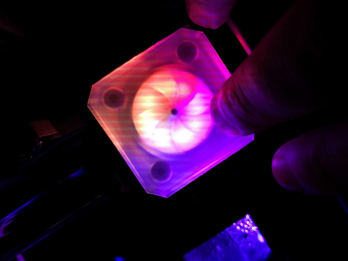

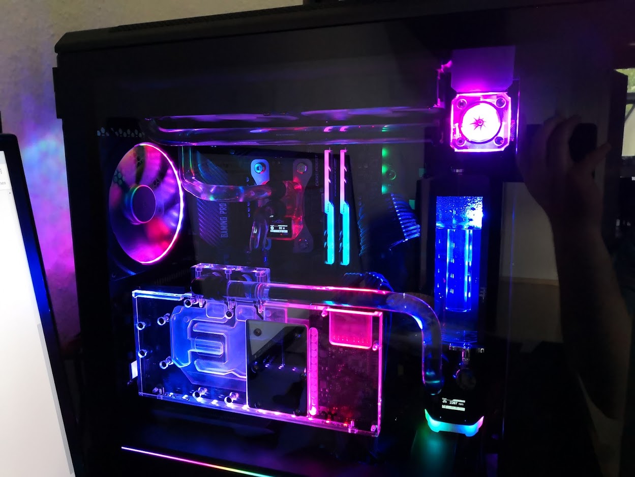

ich habe eine adressierbare LED (basierend auf WS2812b) Installation in
meinem PC.
Mehrere Bauteile (inklusive Gehäuse) werden durch verschiedene WS2812b
Streifen beleuchtet. Wichtig zu erwähnen ist, dass alle LEDs zentral
über das Mainboard gesteuert werden. Das heißt, das Mainboard hat ein
ausgehendes 3 poliges Kabel mit +5V, Masse und Datenleitung.
Das ist insofern wichtig, dass wenn ich z.B. über die Steuerungssoftware
die Helligkeit heruntersetzen möchte, alle LEDs dementsprechend dunkler
werden. Die einzelnen Streifen sind quasi über einen Splitter zusammen
an das Mainboard angeschlossen und teilen sich somit die gleiche
Datenleitung.
Soweit zur Situation, jetzt zu meinem Problem:
Eines dieser LED Bauteile (siehe beigefügtes Foto, oben rechts) ist
DEUTLICH heller als alle anderen LEDs im System (wie gesagt, alle LEDs
basieren auf WS2812b).
Das ist so hell, das es sogar im Auge wehtut und ich möchte nur diese
hellen LEDs bisschen dunkler haben. Zentral dunkler machen ist keine
Option, dann wird der Rest ebenso dunkler und der starke Kontrast des
oberen rechten Bauteils bleibt dennoch.
Ich habe jetzt in der WS2812b Spezifikation (siehe
https://cdn-shop.adafruit.com/datasheets/WS2812B.pdf) herausgefunden,
dass die Power Supply Voltage (VDD) zwischen 3.5 und 5.3V angegeben wird
(Seite 1).
Meine Idee wäre es jetzt in das eingehende 5V Kabel des zu hellen
Bauteils ein Widerstand "reinzupatchen". Allerdings weiß ich nicht was
für einen Widerstand ich dafür brauche und ob überhaupt meine Methode
denn sinnvoll ist. Könntet ihr mir bitte hierbei helfen?
Einige Hintergrundinformationen zum Bauteil:
Es sind genau 12 LEDs die zu hell sind (falls ihr euch fragt was für ein
Bauteil es genau ist: Es ist eine Durchflussanzeige:
https://www.aliexpress.com/i/32843965983.html ).
Ich  habe in einigen Foren gelesen, dass jede WS2812b LED ca 60
milliampere verbraucht wenn es weiß ist und auf maximale Helligkeit
gestellt ist. (allerdings frage ich mich ob das für JEDE WS2812b gilt,
denn mein Problem zeigt ja, dass einige wohl heller leuchten)
Das heißt, dort wird maximal ungefähr eine Leistung von 5V * 0.06A*12 =
3.6W bereitgestellt, würde ich schätzen.
Was für einen Widerstand bräuchte ich, um die eingehende Leistung zu
beschränken und die LEDs somit dunkler zu gestalten? Oder wie könnte ich
ansonsten das Problem angehen?
Vielen Dank für eure Hilfe

#5869398
MessNoob schrieb:
> Was ich nicht weiß ist, ob durch einen Zwischenwiderstand ich
> überhaupt die Versorgunsspannung anpassen kann.
Ein Widerstand ginge wenn die Last immer gleich wäre. Ändert sich aber
der Laststrom fällt an dem Widerstand mal mehr, mal weniger Spannung ab.
Das wirst Du dann an Den Leds durch Helligkeitsschwankungen wahrnehmen.
Also, Widerstand geht nicht.
#5869400
In der Tat, mit Widerstand ist da nix zu machen. Wie bereits gesagt,
braucht das 'Prozessorchen' in jeder WS2812b die Nennbetriebsspannung
5V.
Und mit der Datenleitung wird für jede der 3 RGB LED ein Telegramm
übermittelt, wie hell die rote, die blaue und die grüne LED leuchten
soll; jeweils im Bereich 0...20 mA. Es hilft da nur ein geändertes
Telegramm.
Nunja; Abschatten hilft natürlich.

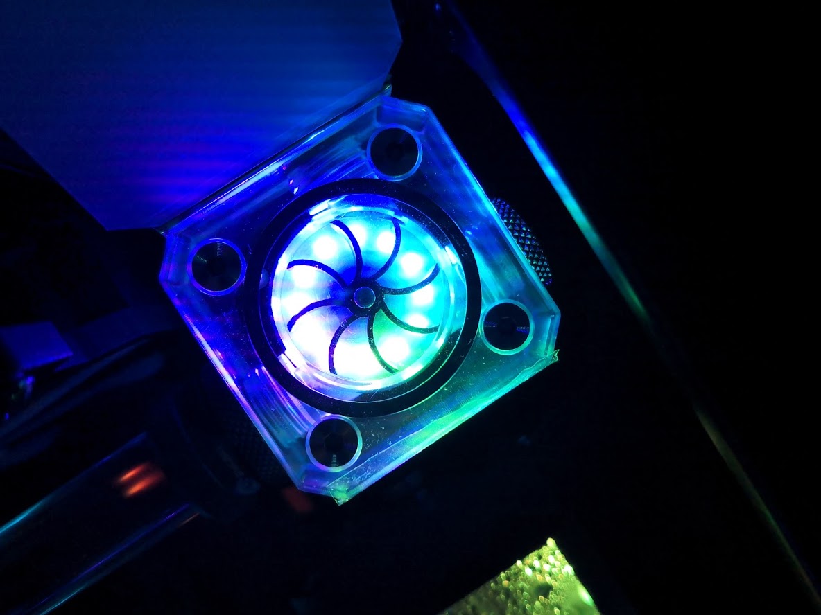

#5869432
Die WS2812 sind Konstantstrom-gesteuert, daher ist eine variable
Betriebsspannung möglich, ohne das sich die Helligkeit ändert.
Ein Widerstand in Reihe bringt also nix, weil dann die Regler im IC
einfach weiter aufgehen und gut. Wenn die Sache nicht wegen der
PWM-pulsenden Stromaufnahme total das spacken bekommt...
Es gibt zwei Möglichkeiten:
a) du musst einfach weniger LEDs einbauen. Also einfach den Streifen
quasi halbieren. Weniger LEDs = weniger Licht.
Da verlierst du dann natürlich die Möglichkeit des Farbverlaufs über den
Streifen weil der dann ja kürzer wird, und das ergibt Lösung
b): schmeiß diesen nutzlosen Scheiß raus, mach normale augenfreundliche
Warmweiße Lampen da rein, oder besser noch gar keine, schließlich hast
du zum zocken die Augen auf der Glotze und nicht unterm Tisch im Case.
Der Durchfluss wird elektronisch überwacht, bei einem Lüfter hättest du
auch kein Traktormeter dran sondern verlässt dich auf die Impulse die in
der Lüftersteuerung überwacht werden.
Dein Problem ist, das du verschiedene LEDs hast, die nur kompatibel
sind, nicht jedoch echt. Also nen billiger Chinaspoiler am 65PS Golf.
Sieht scheiße aus, bringt nix außer Ärger und Leute mit ordentlichen
Autos lachen dich aus.

Ich könnte mich mit damit beschäftigen, aber dann bräuchten die zu
hellen LEDs trotzdem eine eigene Datenzufuhrleitung und müssten vom Rest
getrennt werden. Das heißt alle LEDs gemeinsam zu steuern stelle ich mir
kompliziert vor. Es sind insgesamt 6 verschiedene Geräte die jeweils
12-18 LEDs haben. Davon müsste ja nur ein Gerät "anders" (i.S.V.
dunkler, d.h. dessen Datenleitung bzw Controller müsste niedrigere
Zielstromstärke Informationen schicken, wohingegen alle anderen die 100%
bekommen).
Finde ich interessant, aber machbar? k.A.
Das mit Rauchglas bzw speziellen Aufklebern ist ein akzeptabler Tip.
Sowas ähnliches, aber provisorisch amateurhaftes mache ich jetzt schon
um die Augen zu schützen. Ich sehe zwar den schönen Propeller nicht aber
wenigstens ist es nicht so hell. (siehe Fotos).
Wenn ich an die LEDs rankomme, dann versuche ich es die quasi in der
Quelle dunkler zu färben.
