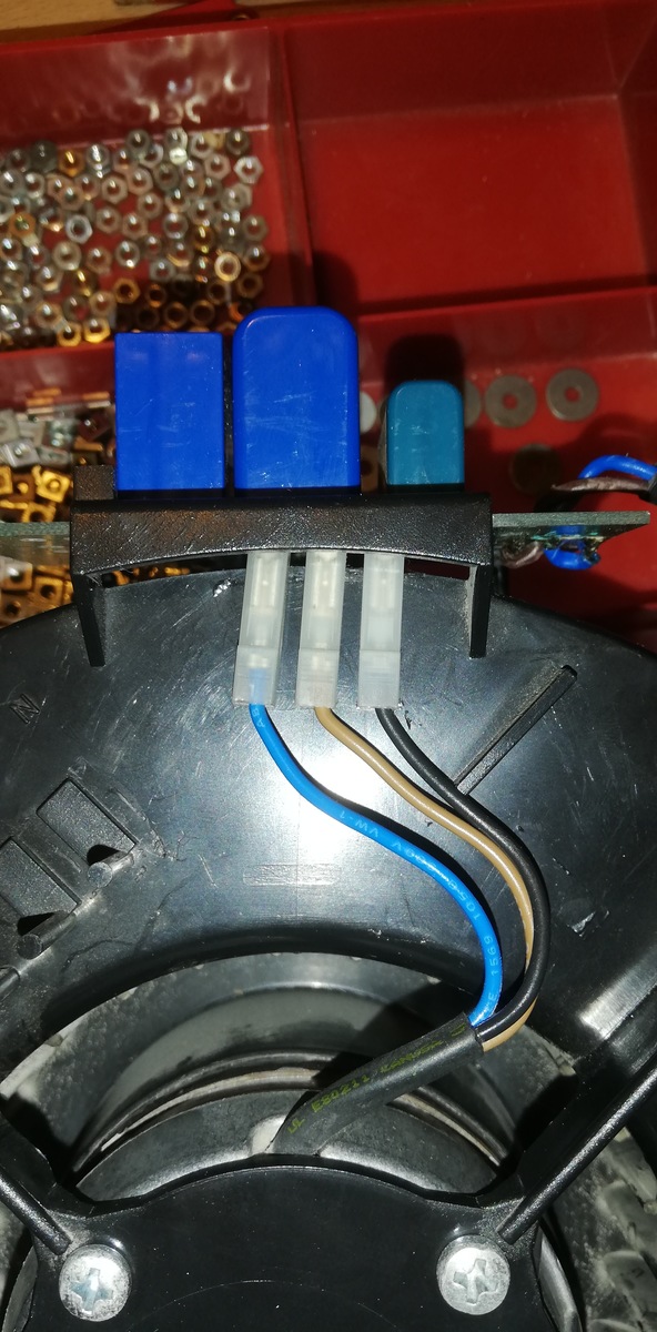

Guten Abend,
ich habe im Keller einen alten Lüfter aus meinem Bad gefunden, den ich
nutzen möchte um im Sommer nachts kühle Luft von draußen nach drinnen zu
befördern. Der war früher im Bad verbaut, vor einigen Jahren ist
allerdings etwas kaputt gegangen, ich glaube er ist nicht mehr richtig
angelaufen.
Auf den Bildern sieht man die Daten die auf dem Motor stehen und die
Platine die davorgeschaltet ist. Der Lüfter hat ja noch einen Nachlauf
von 10 minuten oder so, ich schätze mal das ist das was die Platine
macht, außerdem ein Kondensator für den Motor. Ich hab mal nen Stecker
hingelötet um den zu testen, der Motor läuft nicht von selber an, wenn
ich ihn leicht anschubse fängt er sich an zu drehen und wird etwas
schneller, jedoch noch ziemlich schwach.
Kann ich den auch direkt ohne die Platine anschließen, bzw testen ob der
Motor selber kaputt ist oder das irgendwas mit der Platine zu tun hat?
Für was hat der 3 Anschlüsse?
Ich bin mir der Gefahren von 230V bewusst, ich bin selbst im
Schaltschrankbau tätig, nur hatte ich noch nie etwas mit Motoren zu tun
deshalb bin ich mir da nicht ganz sicher

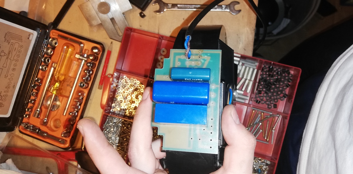

Gast #5869577
Ja, irgendwas ist an der Platine für den Kondensatormotor merkwürdig.
Die beiden grossen blauen Kondensatoren sind parallel geschaltet,
sollten 1.5 uF ergeben (z.B. 1uF + 0.5uF oder 2 x 0.75uF).
Aber sie sind nicht vor der Hilfswicklung, sondern dort hängt der kleine
MKP Kondensator davor, der wohl nur ein 0.39uF Funkentstörkondensator
ist.
So ist die Schaltung:
N ---------------+
L --+--||--+--S--+
    +--||-----H--+
So soll sie wohl sein
N --+------------+
L --+---------S--+
    +--||--+--H--+
Das 230V~ Kabel war jedenfalls nicht in der Mitte angeschlossen, nach
oben hängt nämlich nichts an den Leiterbahnen dran, nach unten ist sie
durchbohrt.

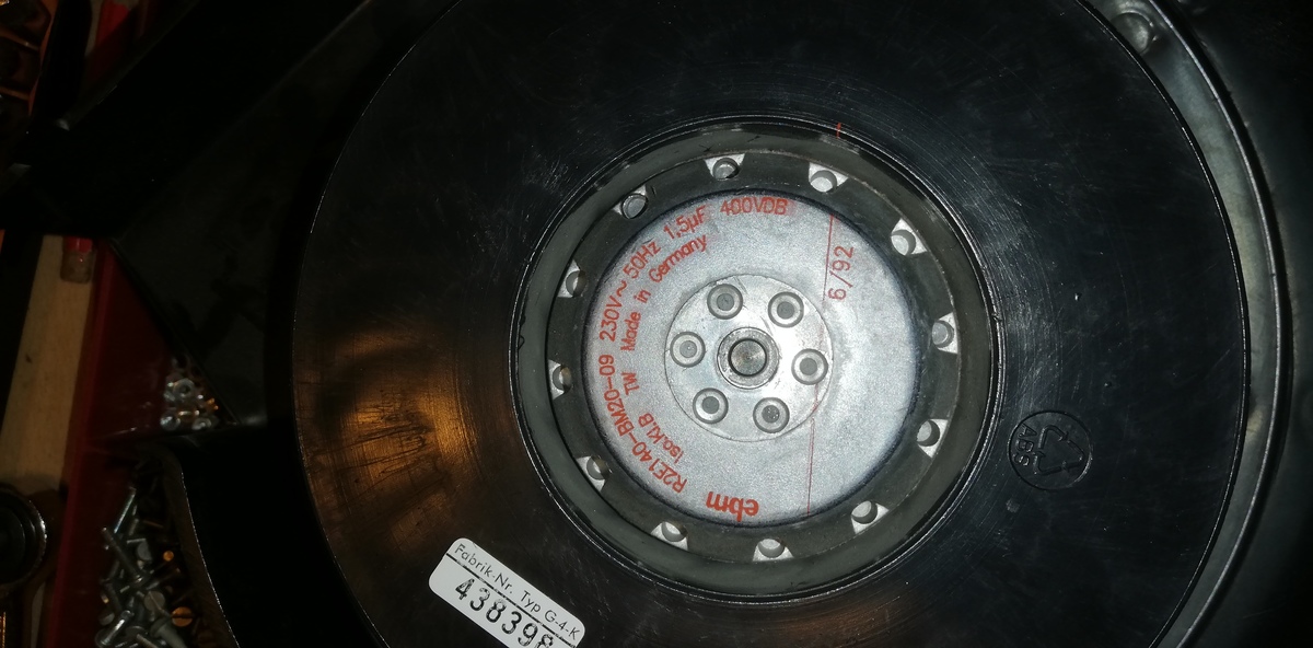

Gast #5869578
Um den Kondensator anzuschliessen.
Der benötigte Wert steht auf dem Motor drauf: 1,5µF und aushalten muss
er 400V Wechselspannung (~) im Dauerbetrieb (DB).
Wie es aussieht, befindet sich auf der Platine nur dieser Kondensator
aus verschiedene Werten zusammengestückelt.
Die Nachlaufschaltung wird woanders untergebracht sein. Sie benötigt
gewöhnlich ja auch eine permanente Spannungszufuhr, damit sie den Motor
auch bei ausgeschaltetem Licht weiter versorgen kann.

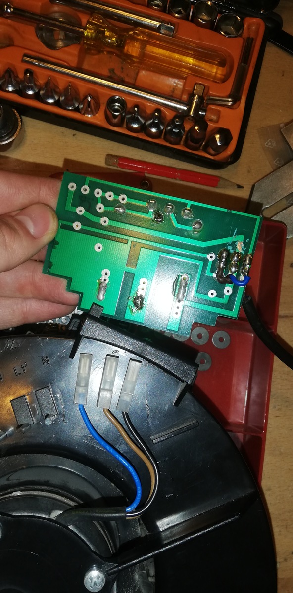

OP #5869978
also ich hab mir die nochmal angeschaut und ich bin auf diese Schaltung
gekommen:
L-------------+-------- schwarz
              +-------- braun
N----+        +-------- blau
N und L hab ich glaub ich falschrum angelötet, zumindest würde es von
den Farben her besser passen so wie ichs gezeichnet habe oder?
Die beiden großen parallel und der kleine zwischen von schwarz auf
braun.
Eppelein V. schrieb:
> Nachtrag:
https://www.meltem.com/fileadmin/user_upload/Downloads_Lueftung/Support/Produkthistorie/0886-30%20Meltem%20Montageanleitung%20G4%20KW41-2017.pdf
> Ist der Anschluß abgebildet.
> L/N --- direkt 230V
> L` --- Nachlauf/Schalter ---  direkt Phase anschließen, der Lüfter läuft
> permanent!
Das ist ziemlich interessant, ich hab den Motor mal so angeschlossen,
das Resultat war, dass er nicht von selbst angelaufen ist, erst als ich
ihn angeschubst habe. Er läuft auch in beide Richtungen, je nach dem in
welche ich ihn anschubse.
Was mir nun allerdings aufgefallen ist, er läuft wenn ich ihn in die
richtige Richtung drehe, also so dass er richtig Luft rausbläst, nur
ziemlich schwach und langsam. Wenn ich ihn aber in die falsche Richtung
drehe, dreht er richtig hoch und wird ziemlich schnell. Das passiert
sowohl mit Platine davor als auch ohne die Platine mit blau auf N und
schwarz + braun auf L angeschlossen.
Das müsste doch bedeuten es ist irgendwas im Motor selbst kaputt?
Gast #5870472
Der Betriebskondensator muß 1,5µF haben (zwischen sw und br).
Die Kondensatoren in der N Leitung und blau dienen der Drehzahlreduktion
und können überbrückt werden (ist gleich volle Drehzahl). Wenn der Motor
nicht anläuft sind die Lager trocken oder der Betriebskondensator hat zu
wenig Kapazität.
#5870576
> gekommen:
>               +-------- braun
macht am Ende nichts, und ich komm da mit den Bildern auch drauf.
was aber am Ende nur die Frage aufwirft, wie zur Hölle das jemals
funktioniert haben soll. Denn so wie aufgezeichnet auf jeden Fall nicht.
hier mal ein Datenblatt zu einem ähnlichen Motor, auf Seite 3 steht wie
es richtig aussehen sollte.
https://www.mouser.co.uk/datasheet/2/120/R2E140-AS-1165436.pdf
so sollte es funktionieren (falls das Datenblatt ähnlich genug ist).
bist du dir ganz sicher das du der Erste bist der die Platine repariert?
und dass die Stromkabel dort angelötet werden?
L-+-------------------- blau
  +-------------------- schwarz
N-+--+        +-------- braun
außer die Kondensatoren dienen tatsächlich dazu den Motor langsamer zu
machen. in dem Fall teste die Kondensatoren, wahrscheinlich hat
mindestens eine Kapazität verloren.
OP #5876535
also ich hab jetzt mal den Lüfter in meinem anderen Bad ausgebaut, was
noch der Orignale ist, also der selbe den ich hier zum laufen bekommen
möchte. Die Platine sieht genauso aus, also ich hab nichts aus versehen
wieder falsch zusammengelötet, sogar der N und L sind genauso
angeschlossen wie die Leitung die ich angelötet hab
ich denk ich schließ einfach mal den kaputten motor an die
funktionierende akutell verbaute Platine an und wenn er dann nicht
funktioniert muss ja der Motor hin sein
OP #5876633
kleiner Nachtrag:
die Idee hätt ich mal früher haben sollen, das hätte einiges einfacher
geklärt haha
der Motor läuft auch nicht mit der noch funktionierenden Platine,
demnach ist er kaputt.
Ich hab mal zwischen den 3 Leitungen gemessen und zwischen blau und
schwarz 400 Ohm gemessen, zwischen allen anderen Kombinationen immer
keine Verbindung (also >20MOhm)
kann jemand aus der Info irgendwas schließen?
Gast #5876638
Eine der beiden Wicklungen des Motors hat eine Unterbrechung.

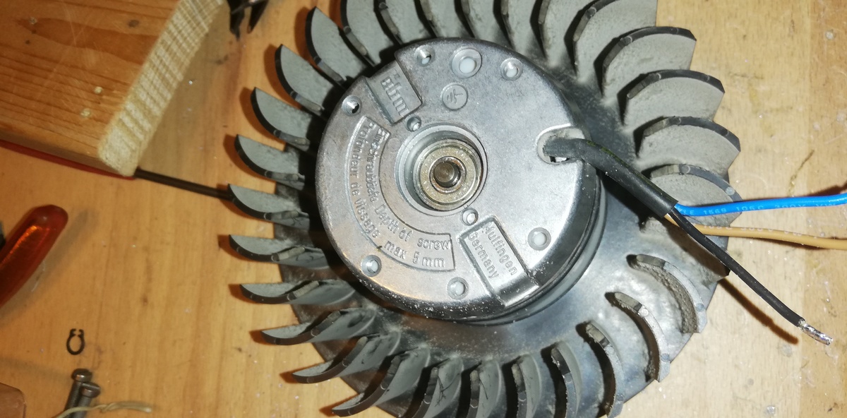

(Firma: matzetronics) #5879031
Joh R. schrieb:
> ist das eingepresst oder gibts
> da irgend nen Trick das raus zu bekommen?
Das Lager ist mögl. eingepresst, aber es könnte trotzdem möglich sein,
die Lüfterachse mit leichten Schlägen Richtung Lüfter rauszuschlagen
(sonst hätte der Sicherungsring ja keinen Sinn). Probier mal vorsichtig
mit (Gummi-)Stössel und kleinem Hammer, während das Statorgehäuse fest
im Schraubstock sitzt.
