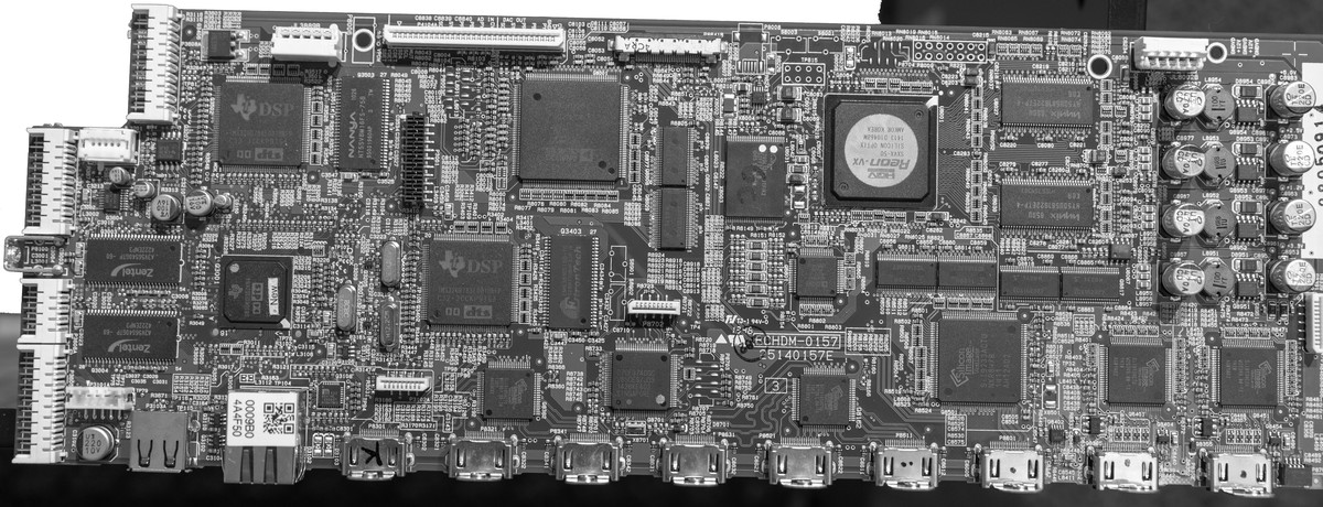

Guten Morgen miteinander,
vorab, ich hab Bilder und das Service Handbuch hier:
www.perfekterserver.de/onkyo5008/onkyo_tx-nr5008-b-s_rev-1_sm.pdf
https://www.perfekterserver.de/onkyo5008/oberseite.jpg
https://www.perfekterserver.de/onkyo5008/untereseite.jpg
Nun zu meinen Problem. Letztens nach dem Gewitter bekam ich kein Bild
mehr von meinen HTPC.
Stellte sich schnell herraus das alle HDMI Eingänge und der HDMI Main
Out nicht mehr gingen. Einzig mit dem Sub Out kann ich noch das Receiver
Setup aufrufen usw. Der Sub HDMI out ist neben P8352.
2.
Am C8983, C8973 usw (rechts oben) sind Messpunkte(?) mit +5V, 2,5V usw.
Dort Messe ich aber GND statt die aufgedruckten Werte.
Dann hab ich im Service Handbuch versucht, herrauszufinden wieso der
Subout noch das Setup zeigt, der Mainout aber nicht mehr. Und da komm
ich leider nicht weiter.
Beide HDMIs scheinen an der gleichen Spannungsversorgung zu hängen
(Q8305)und die Sil9134 liegen Parallel auf, sollten also das gleiche
Bild bekommen.
Ist für mich ein wenig zu tief in der Materie, leider kostet eine
Reperatur mehr, als ich für den alten noch ausgeben möchte, daher hoffe
ich das eventuell ich Genies unterwegs sind, die vielleicht den ein oder
anderen Tipp geben können (und wenn es nur -> Müll ist).
Gast #5870049
Mach mal Hochauflösende, nicht so verwackelte Bilder
Und wenn du ne Wärmebildkamera hasst, damit eventuell auch ein Bilde
(Das kann bei Kapputten Bauteilen auch Aufschluss geben)
Gast #5872013
-> Müll
Bei Onkyo fallen eh über kurz oder lang die von TI gelieferten ICs aus.
Es gab(gibt?) eine weltweite Rückrufaktion. Rep lohnt also nicht.
Lieber einen dicken Yamaha kaufen.

Gast #6340293
Ah okay,
ich hatte das hier gar nicht gelesen.
Die meisten Onkyos sterben nicht an einem defekten IC sondern am
selbstständigen Auslöten von selbigem.
Da beschäftige ich mich halt mit.
Wenn sonst jemand defekte HDMI Boards von Onkyo hat, nehme ich die gerne
ab.
