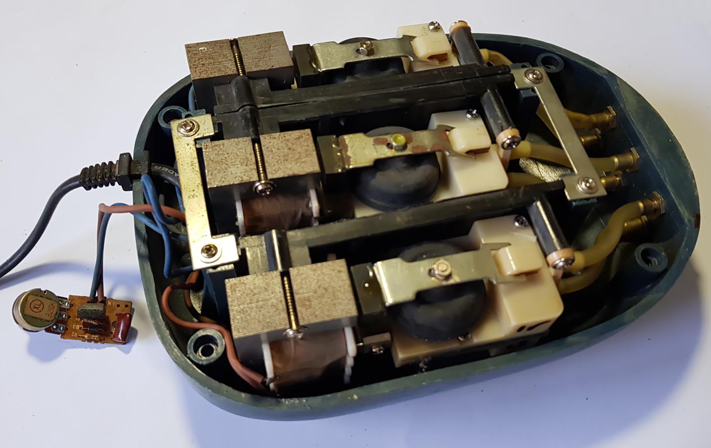

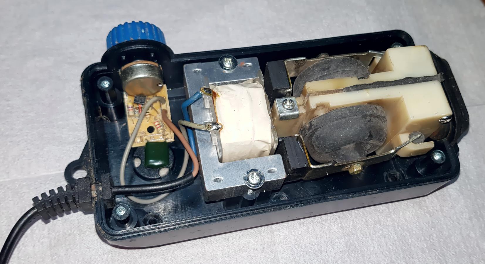

Matthias S. schrieb: > rolf schrieb: >> kann man eine Aquarien-Membranpumpe, die mit 230V AC betrieben wird, >> elektronisch drosseln? > > Könnte schon gehen, aber da diese Pumpen von einer Sinusspannung leben, > müsste man diese sauber runterdrehen können. Hier in Asien werden elektronisch regulierte Membran-Luftpumpen in Massen verkauft. Ich habe derartige Geräte seit ca. 15 Jahren im harten Dauereinsatz. (2 Stück mit max.18 Watt, 2 Stück mit max.5 Watt). Im beigefügten Bild von einer 5-Watt-Pumpe mit geöffnetem Gehäuse ist deutlich die Leiterplatte zu sehen. Darauf eine Minimalschaltung mit Triac, Diac, Kondensator und Poti. ESD-Schutz jeglicher Art fehlt. Fazit: - bislang keinerlei Ausfälle bei der Elektronik oder den Spulen (lediglich gelegentlicher verschleißbedingter Ersatz von Membran oder Ventilgummis) - die Pumpenleistung lässt sich sehr feinfühlig und exakt einstellen - trotz Kunststoffgehäuse und fehlendem ESD-Schutz keinerlei bemerkbare Störungen bei SAT-TV, WLAN, UKW, 3G und 4G Mobilfunk, egal welche Leistung (also Phasenanschnittwinkel) an der Pumpe eingestellt ist Die Pumpen sind alle (illegale?) Nachbauten der amerikanischen Fa. RESUN. Scheint ja ein winziger Phasenanschnitt mit BRX49 o.ä. zu sein. Schön zu hören, das sowas funktioniert.

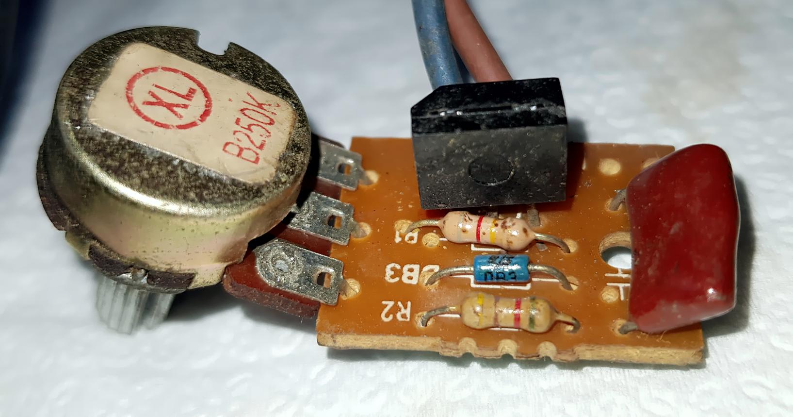

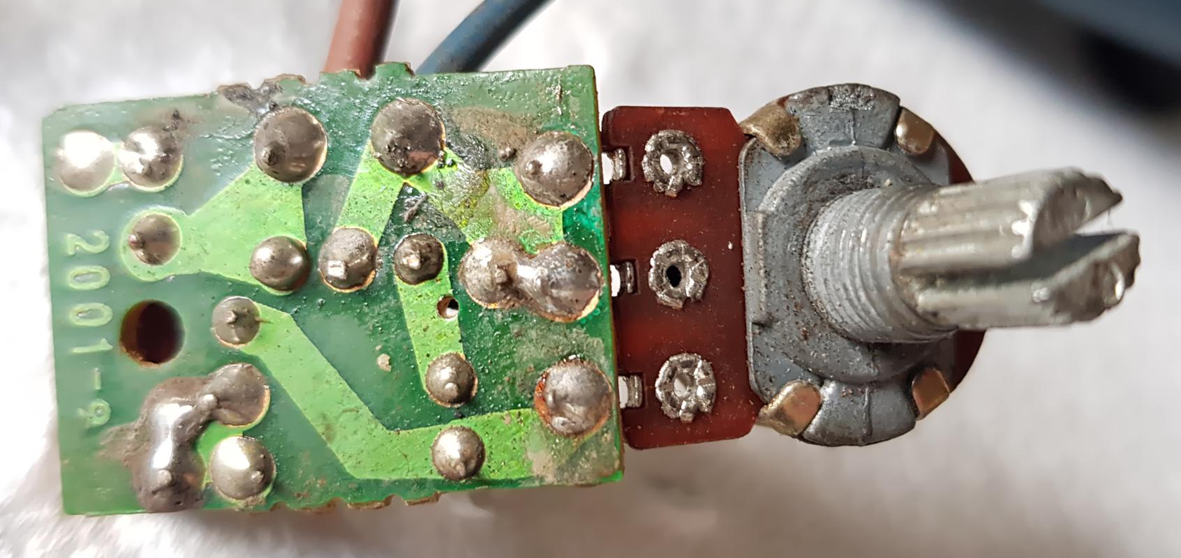

rolf schrieb: > Kann man den Schaltplan extrahieren Die Schaltung in meinen 18-Watt-Pumpen ist sogar noch einen Tick einfacher. Habe die Bilder dazu mal beigefügt. Am Triac ist leider keine Beschriftung. Der Kondensator hat 100nF. Ein Nachbau dürfte mit Hilfe der Fotos problemlos möglich sein. Bei vielen kleineren Membranpumpen gibt es hier noch die Leistungs-Drosselung, indem per Schiebeschalter wahlweise ein Leistungswiderstand (zum Verheizen) oder eine Diode (sperrt eine Halbwelle) in Serie zur Magnetspule geschaltet wird. Ein Beispiel dazu liefert Bild 5. sepp222 schrieb: > So wie diese Pumpe aussieht läuft sie mit 50 Hz. Ja, so ist es. Die Dinger laufen sogar klaglos stundenlang an einer einfachen USV, die die 50 Hz nur als brutale Rechteckkurve ausgibt. PumpenAusChina schrieb: > Am Triac ist leider keine > Beschriftung. Dürfte ein Z0402/Z0405 o.ä. sein. Kleinleistungstriac mit geringem Zündstrom. Der Triac, der wie ein BC547 aussieht, könnte ein Z0105DA/MA oder so sein. Für die kleinen Pumpen braucht man ja nicht grösseres. PumpenAusChina schrieb: > Bild1 Ist das eine Drehstrompumpe? :-)
#5872436
Harald W. schrieb: > Ist das eine Drehstrompumpe? :- Klar, und beim Anmarsch eines Hochdruckgebietes schaltet ein Arduino samt Shield alles von Dreieck- auf Sternschaltung um ;-)) Nein, die drei Magnetspulen sind natürlich alle parallel geschaltet und hängen in Serie mit dem "Dimmer" direkt an 230 V AC. Insgesamt hat die Pumpe 6 Druckkammern, macht also ausreichend Druck. Antwort schreibenBitte melde dich an, um einen Beitrag zu schreiben. |
