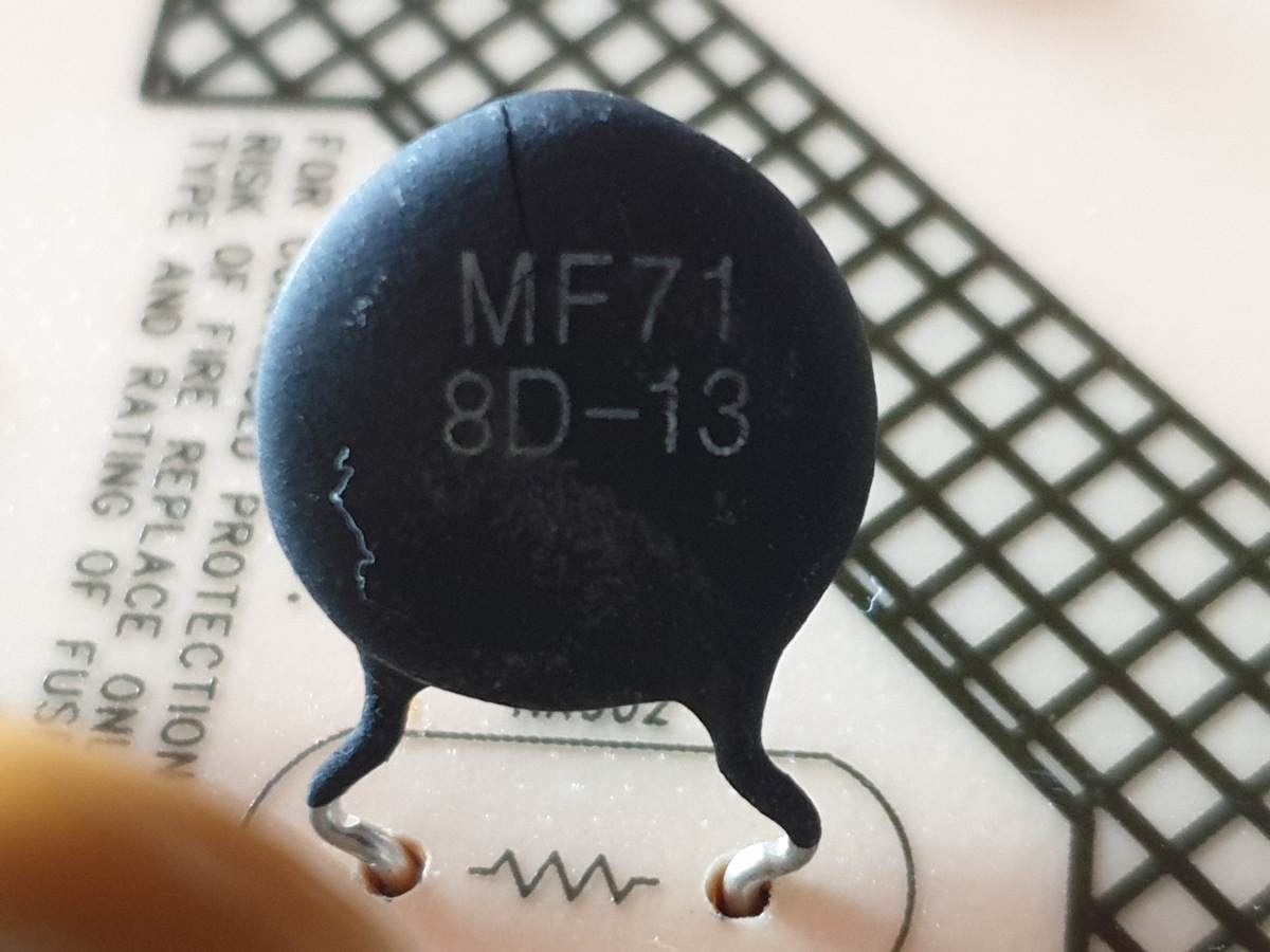

Hallo, mein Monitor Netzteil hat den Geist aufgegeben.
Im Inneren ist eine Sicherung defekt und eventuell ein Bauteil
mf71 8d13. Sicherung ist kein Problem aber was istdas andere genau für
ein Bauteil? Finde leider nichts mit mf71
Was könnte ich als Alternative nehmen?
hast du von dieser wunderbaren neuen Erfindung namens Google gehört?
da offensichtlich nicht, das ist ein NTC, 8Ohm, 13mm Durchmesser, wenn
man das Datenblatt lesen kann
die Bezeichnung des NTC/bzw. der Produktfamilie ist übrigends mf71
> mf71 8d13.
Sicherung und Inrush Limit defekt -> zu 99% noch was anderes defekt.
viel Spaß beim Suchen, ich würde beim Leistungtranssistor/ Schaltregler
IC anfangen, eventuell auch die sekundärseitigen Dioden.

Hallo, erstmal danke für die Aufklärung um was es sich für einen Bauteil
es sich handelt.
Ich war mir nicht sicher um was es sich genau handelt.
Danke.
