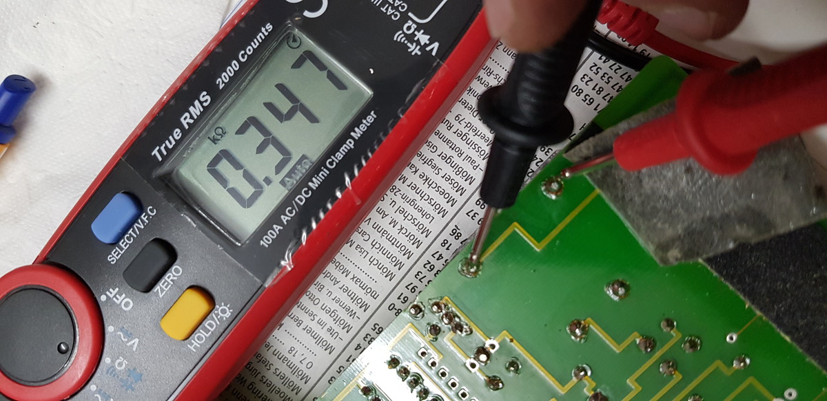

Liebe Community,

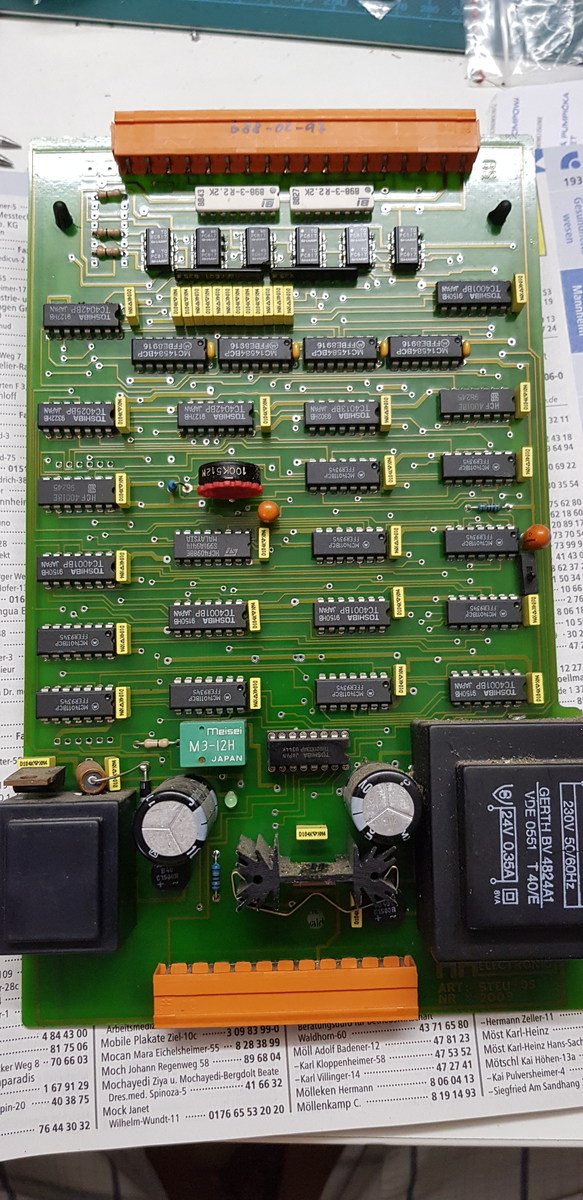

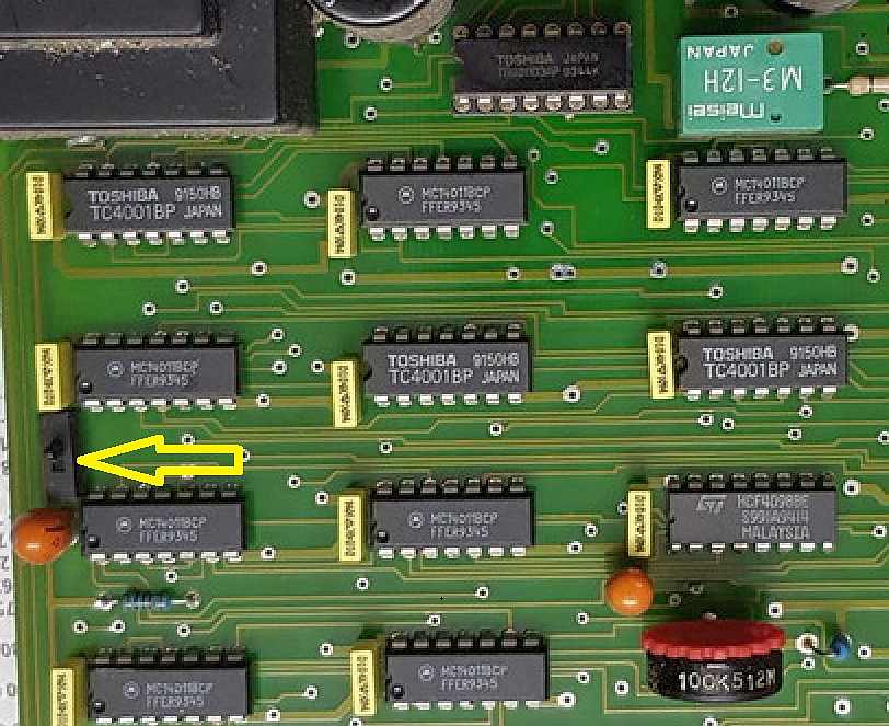

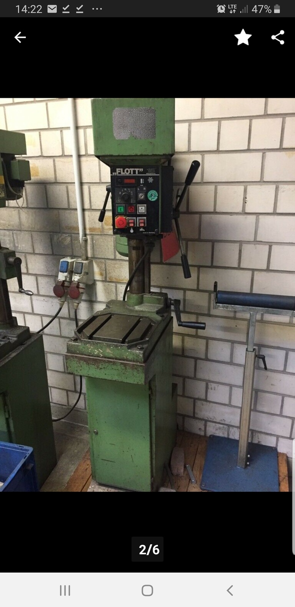

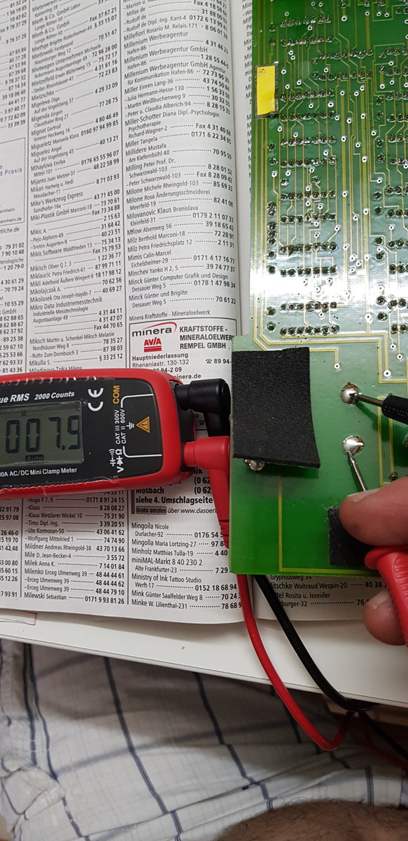

Ich besitze eine Flott Ständerbohrmaschine aus der Zeit von 1990-1997.
Sie besitzt schon über eine Steuerung mit einer Platine.
Die Maschine regt sich nicht mehr und da ich alle Anschlüsse und Kabel
bzw Verkabelungen soweit es mor möglich war überprüft habe, komme ich
zum Schluß, dass die Platine einen Defekt hat und deshalb die Schütze
bzw. den dadurch passierenden Strom nicht mehr freigibt.
Lange Rese kurzer Sinn...anbei ist ein Foto der Platine. Ich vermute
dass wenn es an den ICs liegt ich aufhören muss, da das meine Kenntnisse
übersteigt. Es gibt aber noch ein paar andere Bauteile, die ich nicht
alle kenne. Vielleicht kann mir jemand einen Tipp geben welches Bauteil
gerne schlapp macht und ob ich das mittels rudienntärer Mittel (Uni T
UT210 Multimeter) überprüfen kann.
Ich bin Laie und verfüge über eingeschränkte Sachkenntnisse. Da es keine
Platine mehr als Ersatzware gibt, die Maschine einen frühen tot nicht
verdient hat, wäre ich über Ideen die Fehler betreffend sehr dankbar.
Klar ist eine Ferndiagnose immer schwierig. Aber vielleicht klappt es
ja.
Vielen Dank schon mal im Voraus.
Johan

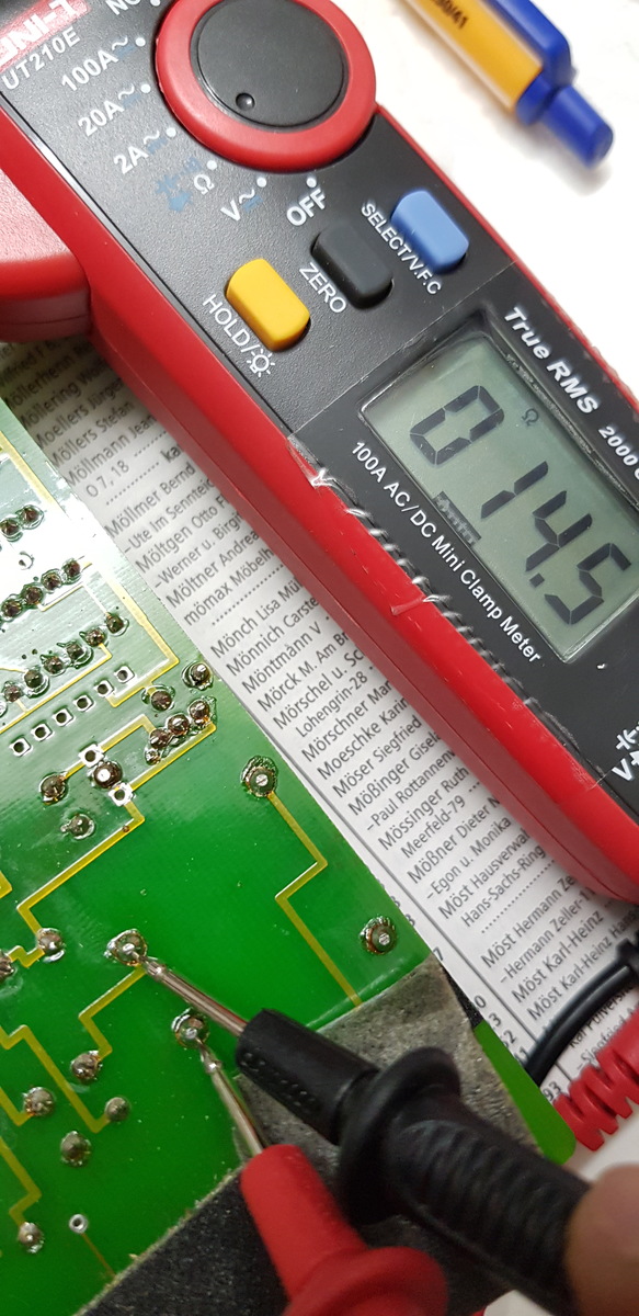

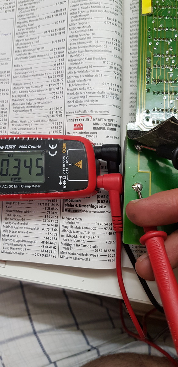

Prüfe zunächst die beiden Trafos. DMM dazu auf Widerstandsmessung und
Platine nicht angeschlossen.
von Andi (Gast)
Da sind zwei Tantal Kondensatoren auf der Platine.
Die machen wenn die alt werden gerne einen Kurzschluss.
von MaWin (Gast)
Und die Elkos.
von The Flying G. (theflying_g)
4 mal gabs eine Verbindung sonst OL

Tantal Kondenstoren sind die beiden orangenen? Wie gesagt ich bin kein
Experte was die Bauteile angeht. Ich wüsste auch nicht was ich mit dem
Multimeter anderes machen könnte als den Widerstand bzw. den Durchgang
prüfen. Wäre letzterer gegeben wenn sie kaputt wären?.
von H.Joachim S. (crazyhorse)
Dann wäre der nächste Schritt: 230V auf die Platine (ja, jetzt musst du
aufpassen) und schauen ob an den beiden dicken Elkos Spannung anliegt.
Zum testen habe ich die platine wieder in die Maschine eingebaut und
angeschlossen. Auf beiden orangenen klemmen lagen auf einigen belegungen
Spannungen an. An den elkos war es aber 0V
von Gerhard O. (gerhard_)
Falls die Fehlersuche am Schluß nichts bringen sollte, könnte man
vielleicht überlegen ob man die Maschine auf Frequenzumrichter
(FU)umstellen könnte sofern der Motor dazu geeignet ist. Viele FU lassen
sich bequem schön fernsteuern und der FU kann dann irgendwo montiert
sein. FU sind heutzutage nicht mehr teuer.
Ich habe meine Drehbank vor 10 Jahren auf FU umgerüstet und habe es nie
bereut.
Was die Fehlersuche betrifft, habe ich den Eindruck, daß der linke
kleine Trafo für die Schaltungsversorgung gedacht ist und der TO-220
über dem Trafo für die CMOS Versorgungsspannung veantwortlich ist. Da
könnte man zwischen 5-12V vermuten und könnte vielleicht mit dem DMM
verifiziert werden. Die 4000er CMOS haben ja einen weiten Bereich. Der
rechte Trafo versorgt vielleicht irgendwelche externe Schütze oder
Leistungsteuerschaltung.
Ist bekannt wie der Motorleistungsteil ausgeführt ist.
Die Eingänge der Bord scheinen über etliche PC8xx Opto-Isolatoren
geführt zu sein.

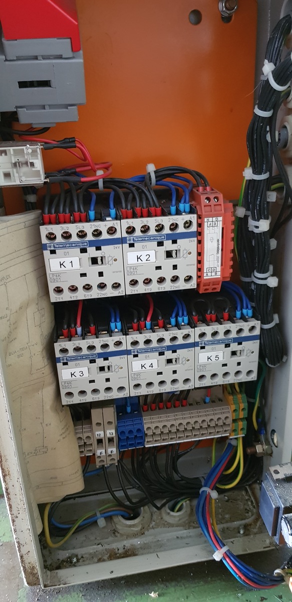

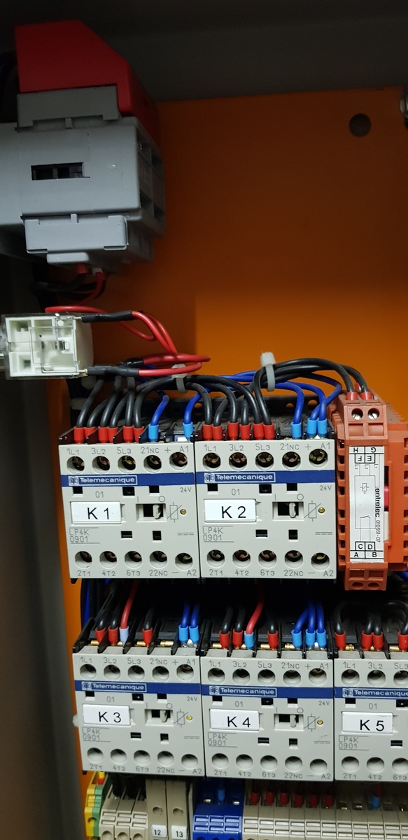

von DPO (Gast)

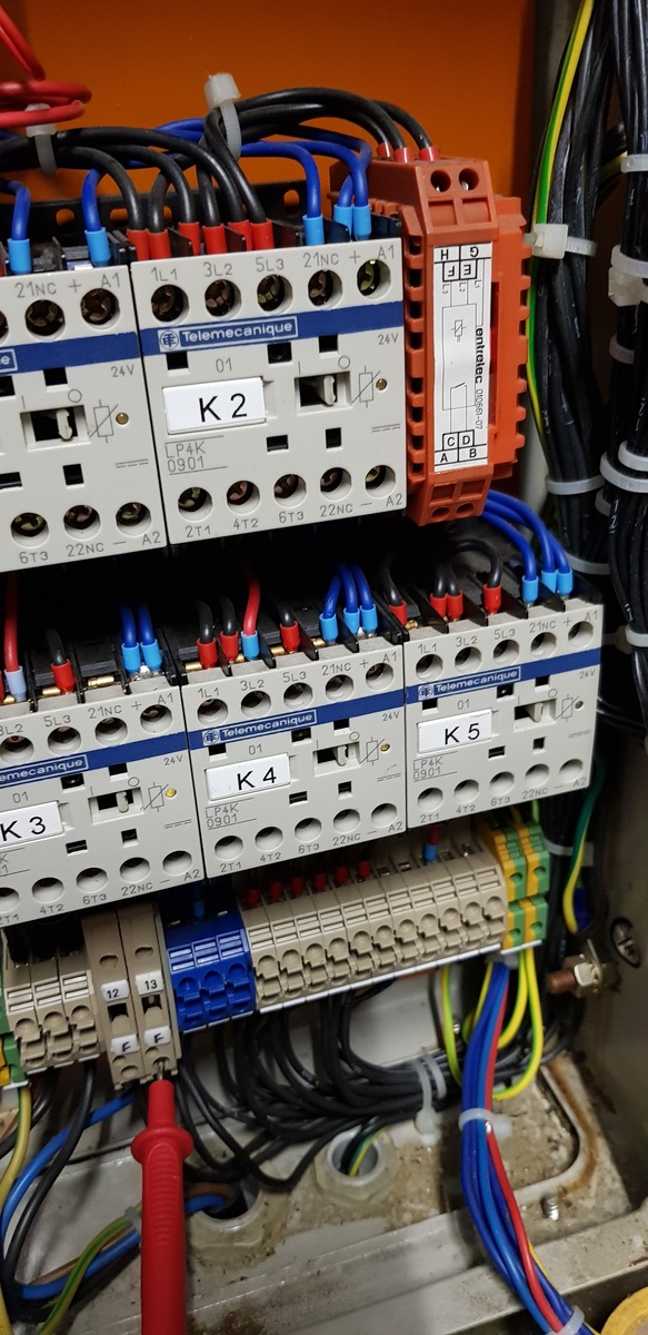

Kannst du noch Bilder der ganzen Maschine und der Schütze einstellen.
Es könnte auch an einem Schütz, Schalter oder im schlechtesten Fall am
Motor liegen. Um das risikofrei und systematisch zu prüfen empfehle ich
dir einen Elektriker zu holen. Das Telefonbuch ist ja schon
aufgeschlagen...
Miß zuerst ob 230V primär am Trafo anliegen.
Miß die Sekundärspannung.
Miß bei den 14-poligen ICs ob zwischen Pin 14 und 7 eine Gleichspannung
von 5 bis 15V anliegt.
Wenn nicht,
Trafo überprüfen,
Brückengleichrichter/ Elko: 10-18V
Spannungsregler ( Siehe TO-220 uber dem linken Trafo. Zwischen Lasche
und dem rechten Pin müsste eine Gleichspannung fesstellbar sein. Bei
Dreihbein Reglern ist der linke Anschluß der Eingang, der Mittenanschluß
Masse und der rechte Anschluß Ausgang. Sollte auch LM7805 oder 7808-12
draufstehen. Könnte auch ein LM340-5 sein o.ä.)
Bei abgeschalteter Platine sollte der Widerstand zwischen pin14 und 7 in
Sperrichtung einige KOhm bis MOhm betragen. Aufpassen, beim DMM da nicht
die Dioden Messfunktion zu verwenden weil da höhere Spannung anliegt.
Im Dioden Modus sollte zwischen 14/7 in Gegenpolung rund 0.7V angezeigt
werden. In Sperrichtung sollte es mehr sein.
Werte unter ein paar kOhm lassen irgendeinen Kurzschluß vermuten.

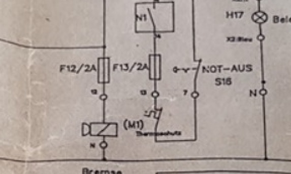

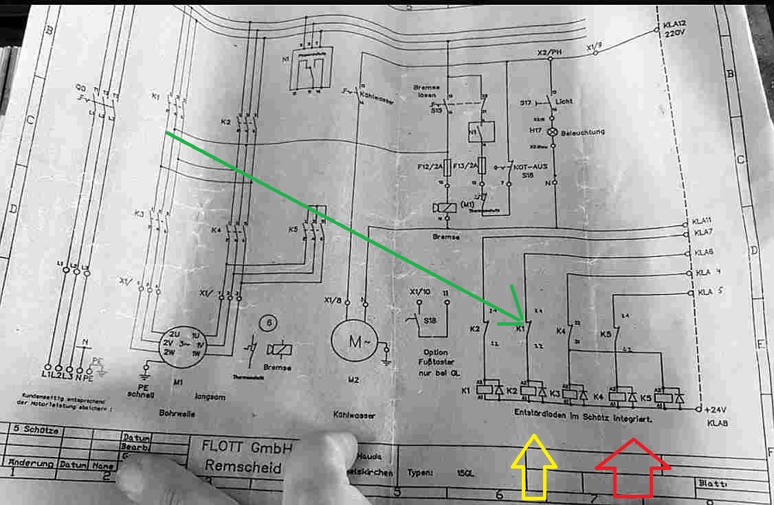

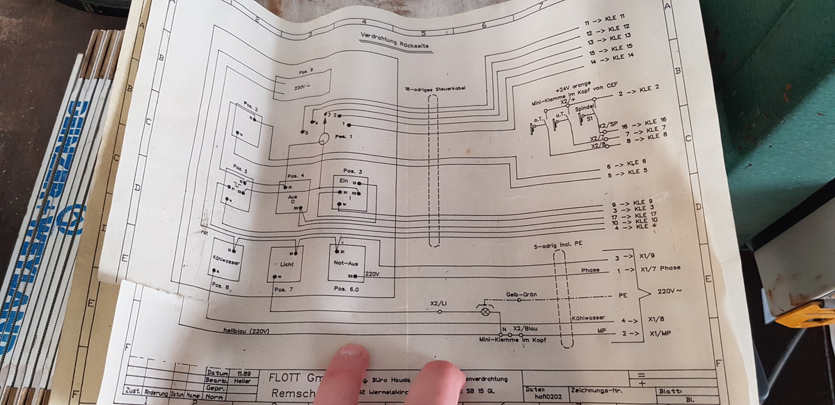

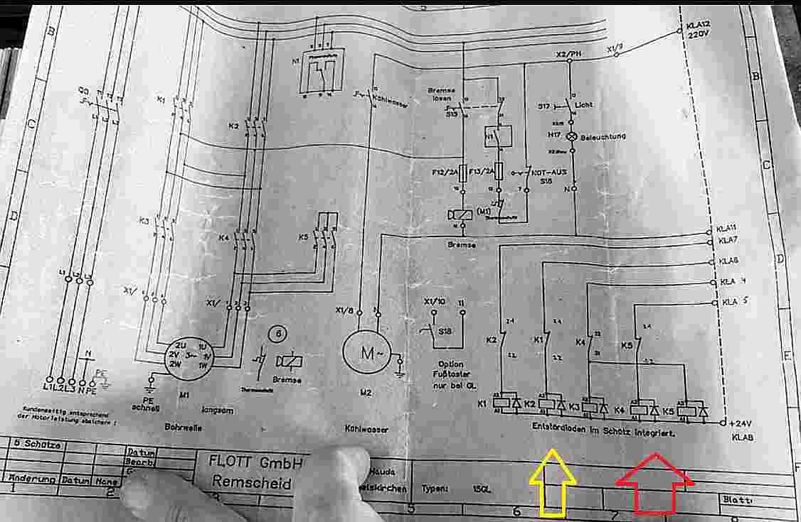

Hallo Gerhard.
Ich kämpfe momentan drum dass das Ding nicht auf den Schrott muss. FU
wäre eine Option aber damit muss man sich auch erst mal auskennen und
ich hätte die Maschine gerne im Urzustand wiederhergestellt.

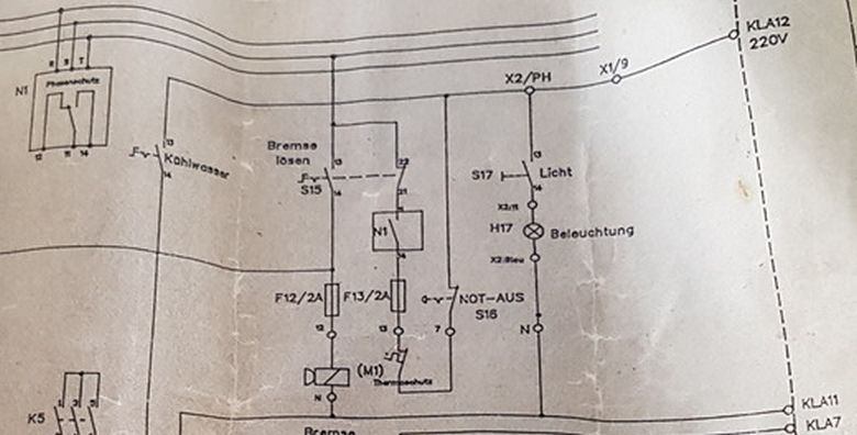

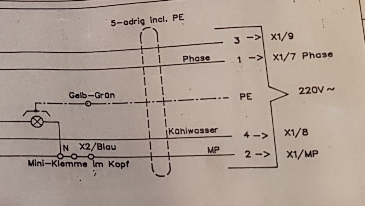

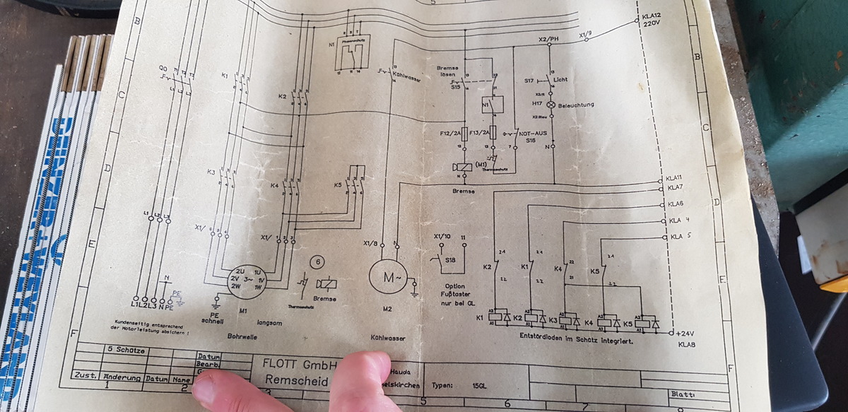

Bei Flott habe ich angefragt, ob es Unterlagen über die Elektrik gibt.
Sie schickte  mir ein paar magere Zeichnungen fir allesamt nichts mot
Elektrik zu tun hatten. In der Maschine sind zwei Schaltpläne aber die
gehören nicht zur platine sondern eines zum bedienpanel und das andere
häng ich mal an. Scheint aber nichts mit der platine zu tun zu habe
soweit ich das verstehe.
Ich werde mal versuchen rauszufinden welches genau dieses cmos ist und
werde versuchen es zu messen.
Bei beiden nichts? Dann hast du mit ziemlicher Sicherheit ein anderes
Problem, die Platine wird überhaupt keine 230V bekommen.

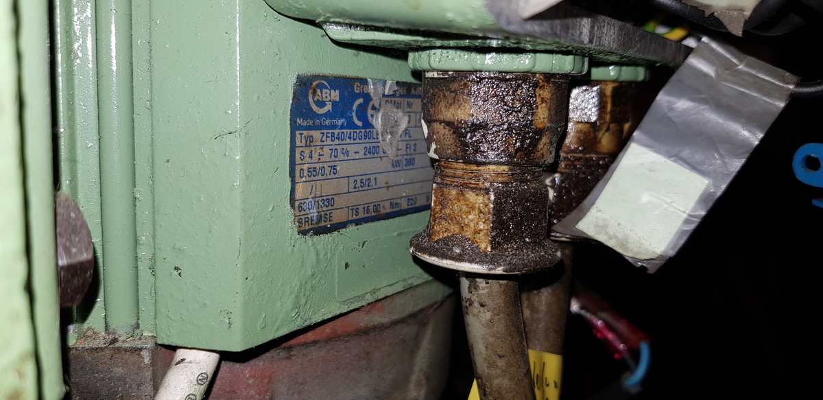

> aufgeschlagen...

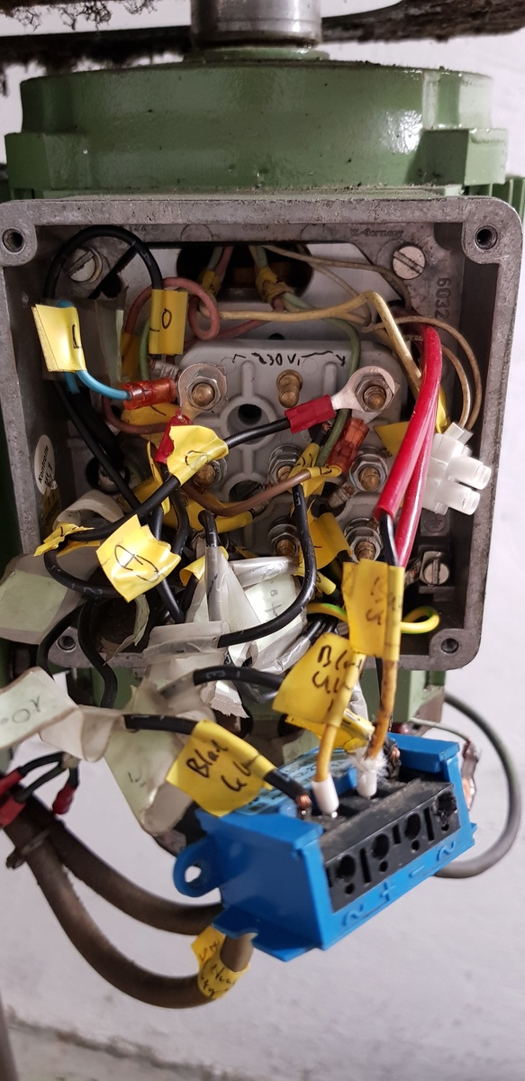

Der Motor, ein Dahlander, funktioniert. An den Scjptzen könnte es auch
liegen aber ein dahlander wird durch 2 Kreise angesteuert, je nach
Drehzahl. Es wäre doch sehr unwahrscheinlich dass da mehrere kaputt
sind.
Läge es an den Schaltern läge am schütz vermutlich keine 400v an.
Klar Elektriker kann ich holen. Versuche es bis auf weiteres aber noch
selbst.
von hinz (Gast)
Tja, die beiden Trafos sind leider primär direkt parallel geschaltet. Es
kann so halt sein, dass die Primärwicklung des einen (kleineren) dennoch
defekt ist.
Verrate doch mal die genaue Typennummer der Maschine.
SB 15 GL

Es sieht so aus, als ob die 230V nicht an die Platine kommen. Zuerst
messen ob 230V anliegen.
Hänge die Platine wieder an die Schaltung mit der Unterseite auf Dich
weisend. Dann schalte den Strom ein und miß (vorsichtig)mit dem DMM in
AC Modus die Sekundärspannung des kleinen Trafos. Die sollten zu dem
kleinen Brückengleichrichter führen. Da sollten zwischen 8-12VAC
anliegen. Falls vorhanden miß die Gleichspannung am Elko. Die sollt rund
1.4V größer sein wie die Wechselspannung. Dann miß die Ausgangspannung
am Spannungsregler. Die könnte 5-12V sein. Kannst auch drauflesen was es
für ein Typ ist. Kännte ein LM7805 oder LM78xx wo xc eine Nummer von
05-15 sein könnte. Auch möglich, daß es ein LM340-x ist. Der Widestand
auf der Sekundärseite dürfte 5-25 Ohm betragen.
Aufpassen, daß bei der freihängenden Platine nichts kurzschließen kann.

Ich konnte an den elkos nichts messen obwohl an beiden Platinen enden
spannung drauf war und an den schützen lag 400v an. Insofern sollte die
Steuerung eigentlich an sein wenn ich nicht ganz daneben liege.
Pro Trafo scheint es 4 Lötstellen zu geben. An welchen müsste ich denn
messen?
Wenn ich bis morgen rausgefunden  habe, wie ich messe ob von den trafos
spannung ausgeht werde ich berichten. Sekundärspannung ist die die vom
trago weggeht und primär die, die er erhält?
Mach wie ich es schon beschrieben hatte. Natürlich muß die LP umgedreht
werden so daß man an die Lötanschlüsse herankommt.
1) wenn alles sicher hergerichtet ist, Einschalten:-)
2) Zuerst die Primäranschlüsse mit den Messstrippen vorsichtig antippen
und die 230 V verifizieren.
3) dasselbe auf der Sekundärseite.
Ist ganz einfach wenn Du Dir das mal in Ruhe ansiehst.
Es könnte übrigens irgendwo für den Schutz der Elektronik eine
primärseitige Feinsicherung geben, die die Trafos beschützt. Ferner ist
es möglich, daß die Trafos eine interne Thermoschutzsicherung haben.
(Das läßt sich nicht immer reparieren)
Auf alle Fälle sicherstellen, daß 230V an den richtigen Anschlüssen zur
Verfügung stehen.
Wie gesagt aufpassen, dass nichts versehentlich das Maschinengehäuse
oder irgend etwas anderes Leitendes berühren kann. Sonst könnte es
Kleinholz geben und Dir möglicherweise auf der falschen Stelle eine
wischen. Also Vorsicht!

Die Platine sieht doch gar nicht so fürchterlich aus, etliches an 4000
Logik, aber nix was man nicht ersetzen könnte. Schaltplan zeichnen, ist
bei der Platine auch nicht sonderlich schwierig.
Ich würde an deiner Stelle mal schauen, was da für ein Motor drin ist
und was die Platine überhaupt macht. Meine Vermutung ist irgendein
DC-Motor mit Feldregelung.
Einen nicht schaltenden Schütze kann man zu Diagnosezwecken mit dem
Schraubenzieher runterdrücken.
Ansonsten schauen, was da für Stecker an der Platine hat und da ein
Extender/Verlängerungskabel für basteln und dann die Platine extern im
Betrieb messen.
Optokoppler gehen mit den Jahren auch gerne mal kaputt, die kann man
einfach messen, indem man der LED-Seite ein paar mA Strom füttert und
auf der anderen Seite den Widerstand misst.
Bevor die Maschine in den Schrott geht, bitte mich kontaktieren, dann
komm ich sie retten....

Am Besten ist es bei der Fehlersuche immer erst an die einfachen Fehler
Möglichkeiten zu denken. Also zuerst Fehlersuche an der Niedervolt
Stromversorgung. Erst danach an die üblichen Verdächtigen heranpirschen.
Die CMOS sind sonst ziemlich zuverlässig; gut, die Tantal könnten
schlecht sein, aber das glaube ich erst wenn der Tatbestand vorliegt.
Eigentlich ist da viel Elektronik vorhanden. Hätte ich gar nicht für
möglich gehalten. Die Maschine sieht ja übrigens sehr solide und
gediegen aus. Ist auf alle Fälle wert zu retten.
Naja, mein Wahl für Drehzahlreglung heutzutage ist FU Technik. Wenigsten
kriegt man leicht FU Module und hat den Sch... mit propriatärer
Elektronik nicht in der Weise.
So wie es sich bisher anhört scheint die 230 V nicht anzuliegen.
> Jedenfalls wünsche ich guten Erfolg mit der Findung des Übeltäters.

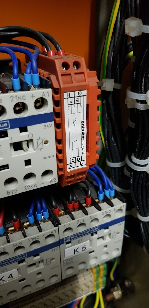

Guten Morgen Gerhard,
Ich habe deinen Rat befolgt. Und wie mehrfach vermutet liegt an trafos
keine bzw keine nennenswerte Spannung an (<1V).
Ich habe mir überlegt wie die Platine bzw deren Trafos mit 230V gespeist
wird, da doch 400V in die Maschine eingehen. Für die Wandlung ist wohl
vermutlich dieses Bauteil mit der Aufschrift Entrelec verantwortlich (s.
Anhang).
An ihm liegen am Eingang 400 V an....aber am Ausgang ist keine Spannung
zu messen. Also hier der defekt?
Oh, das ist ein Phasenüberwachungsrelais.
Der Ausgang ist nur ein Kontakt, der nur geschlossen wird, wenn alle 3
Phasen anliegen.
Möglichkeiten:
-Testen, ob wirklich alle 3 Phasen anliegen
-wenn ja, mal testweise den Ausgangskontakt überbrücken.
Ich denke, da fehlt eine Phase. Ansonsten ist das Relais defekt.
Alle drei Adern am Eingang zeigen ein Anliegen von 400V (immer zwei
Phasen gegeneinander gemessen). Am Ausgang kommt wie gesagt keine
wesentliche Spannung raus. Und ich sehe auch nichts was dieses Bauteil
steuern bzw. Triggern würde.
Welche Spannung wäre an den beiden Ausgangspunkten denn zu erwarten?
von dpo (Gast)
Wenn das Teil ordnungsgemäs funktioniert ist zwischen den
Ausgangsklemmen keine Spannung zu erwarten, da es einfach ein
geschlossener Schalter ist. Getriggert wird dieser von den drei Phasen
an den Eingängen - fehlt eine oder mehrere wird der schalter nicht
betätigt.
Testweise kannst du eine der Leitungen ausklemmen und mit einer wago
sichern, dann sollte zwischen den Schaltkontakten Spannung messbar sein,
weil der Schalter geöffnet ist.
von dpo (Gast)
Eine Wandlung ist dafür nicht notwendig. Wenn du zwischen 2 Außenleitern
(Phasen) misst, hast du 400V. Zwischen einem Außenleiter und Erde - also
Neutral- oder Schutzleiter 230V.
Wie gesagt - wenn du dir sicher bist, dass alle 3 Phasen da sind,
überbrück die beiden Kontakte (C,D). Funktioniert es dann, hast du den
Übeltäter gefunden.
> Übeltäter gefunden.
Bevor ich das tue...ich schätze dass das fragliche Bauteil irgendeine
sichrungsfunktion hat. Wenn ich überbrücke kann ich die Maschine nicht
zerstören oder schädigen? Ich frage mich auch ob das Bauteil defekt
wurde weil es einfach gealtert ist oder anderweitig ne Macke hatte oder
weil es eine Reaktion auf etwas war das mit der Maschine nicht gestimmt
hat. Und bevor alles kaputt ging hat dieses Bauteil dicht gemacht.
Ich hoffe du missverstehst meine frage nicht. Ich will nur etwas
vorsicht walten lassen - sowohl mir als auch der flott zu liebe. Da frag
ich lieber nochmal dumm nach :-)
Wenn alle 3 Phasen da sind, passiert auf keinen Fall was. Das ist die
Aufgabe dieses Relais: abschalten, wenn eine fehlt.
Habe überbrückt....ohne Erfolg. Habe auch an den beiden Kontakten c und
d auf spannung geprüft, indem ich ein Kabel auf Masse und eins auf den
jeweiligen Kontakt gesetzt habe....spannung von 0,3v oder was ähnlich
niedriges....
> niedriges....
Das klingt jetzt ein bisschen wirr...
Üblicherweise sollte auf beiden Leitungen 230V sein. Von der einen Seite
kommt die Speisung (wahrscheinlich von irgendeiner Sicherung), die
andere Seite versorgt dann die Steuerung. Aber eben nur, wenn alle 3
Phasen da sind.
Es ist zwar üblich, dass an dem Relais direkt 230V geschaltet werden,
kann aber auch Niederspannung sein.
Also noch folgenden Test:
C und D abklemmen, Maschine stromlos. An den Relaiskontakten darf kein
Durchgang sein.
Maschine anschalten, Widerstand messen, C und D muss Durchgang sein.
Aber wahrscheinlich wird das Relais in Ordnung sein.
Musst also suchen, woher die speisende Leitung kommt und dort weiter
suchen.
> suchen.
Ich werde deine Anweisungen befolgen und auch die 230v Zuleitung suchen.
Eine frage allerdings noch....aus den 400v muss ja irgendwo 230v
hergestellt werden - abgesehen von der platine. Ich habe aber keinen
Schimmer, wie das zu Stande kommt. Gibt es hier ein dafür
verantwortliches Bauteil, das ich bisher übersehen habe?

von wendelsberg (Gast)
Nein.
wendelsberg
Ok die 230 V werden dann einer Phase entnommen. Hätte ich nicht gedacht
aber bei 230v auf einer Phase macht es Sinn:-)
von MN (Gast)
> hergestellt werden
Hat die Maschine einen 4-poligen oder 5-poligen Anschlss?
Wenn 5-pol., dann wird vermutlich der Neutralleiter verwendet.
Wenn 4-pol., dann muss irgendwo noch ein Steuertrafo 400V/230V verbaut
sein.
von hinz (Gast)
Da wirds auch noch einen Neutralleiter geben.
von motormonti (Gast)
Das gesuchte Bauteil nennt sich Transformator. :-)
Es ist natürlich möglich die 230V Versorgung zwischen einer Phase und N
abzugreifen, üblich ist das aber im Maschinenbau eigentlich nicht. Es
sollte sich irgendwo ein Steuerspannungstrafo 400V/230V befinden.
Leute, eure Hilfsbereitschaft in allen Ehren, aber jemanden an
Netzspannung umherbasteln lassen, der ein Relais nicht von einem Trafo
unterscheiden kann - obwohl das Relaissymbol drauf ist - ist schlicht
verantwortungslos - gegenueber Demjenigen und der Maschine.
wendelsberg
siehst du da einen Trafo? Ich nicht. Nur auf der platine
von bingo (Gast)
Das ist das Wesen des Drehstroms, Du hast 3 Phasen: zwischen eine Phase
und dem N-Leiter liegen 230 V an, zwischen 2 Phasen 400 V.
Da wird nichts gewandelt. Weiteres
https://de.wikipedia.org/wiki/Dreiphasenwechselstrom

Ach wo, auf dem Schaltplan gibts einen MP.
https://www.mikrocontroller.net/attachment/415575/20190607_164028.jpg
von hinz (Gast)
Nein, aber einen weiteren Schaltplan.
> Durchgang sein.
Maschine stromlos: kein Durchgang
Maschibe unter Strom: Durchgang
Der ist für das Kontrollelement oben an der bohrmaschine. Ich hielt ihn
für das vorliegende Problem als irrelevant. Mehr als die 2 Pläne gibt es
auch leider nicht.
> auch leider nicht.
 Pardon falscher Plan

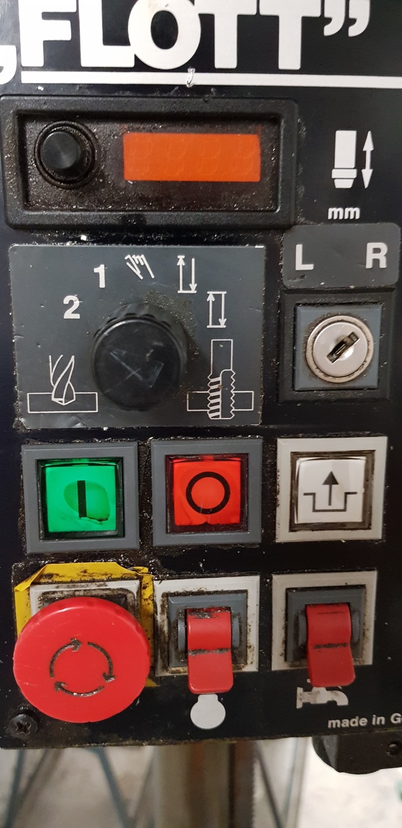

von Karl B. (gustav)
was macht der Schalter links im Bild? Korrodiert?
Das Poti ist für die Monoflop-Zeitkonstante. Korrodiert?
OK. Ist CMOS 4000-er Serie. Kommt mir irgendwie bekannt vor.
Die Probleme derartiger Platinen war meistens schwankende Netzspannung
oder kurze Einschaltstromstöße beim Schalten von Heizungen oder Motoren.
Schalte einmal zusätzlich ein Netzfilter vor die Netzzuleitung.
ciao
gustav
->: Phasenüberwachung ok.
von MaWin (Gast)
Unten rechts.
Aber das wird der auf der Platine sein.
Bisher sieht alles so aus, als ob ein einfacher elektrischer Defekt
vorliegt, und der Besitzer damit schon überfordert ist.
Wegschmeissen muss man so eine Maschine nicht, doch jemanden fragen, der
mit Strom umgehen kann.

Der kleine Schalter war mir gar nicht aufgefallen bisher. Ich schätze
ihn einfach mal umzulegen und Strom auf die Maschine zu geben ist keine
gute Idee?
Der kann zwar oxidiert sein, aber das ist im Moment nicht dein Problem!
Die Steuerplatine braucht Strom, sonst hgeht nichts.
Verfolge im Schaltplan, woher die 230V am Phasenrelais kommen sollten.
Und dann gehts weiter.

Der Ansatz mit der Überprüfung der Spannungsversorgung der Platine ist
zunächst der erste richtige. OK.
Das sind die Längsregler. Keine Schaltnetzteile.
Wie heißt das IC auf dem tollen Kühlkörper.
Lass mich raten LM7812 ? Oder 7815 ?
Und von da aus weiter. Wurde oben schon gesagt.
(Die Gerth Trafos sind in meiner Favoritenliste, glaube kaum dass die
kaputt sind.)
ciao
gustav

C führt zu zwei Schaltern, die auch nicht mehr den besten Eindruck
machen. Ich verstehe aber auch den Logik nicht. Der untere hat 4 PINs.
Je nach schalterstellung gibt es zwischen C Kontakt zu drei oder nur
einem der 4 PINs.
D führt zur Sicherung 13.  Beide Sicherungen haben Durchgang
Und liegen dort 230V an? Wahrscheinlich nicht.
von hinz (Gast)
> auch leider nicht.
Das ist genau der richtige Plan. Aber es wäre besser ihn zu bügeln und
vollständig zu fotografieren.

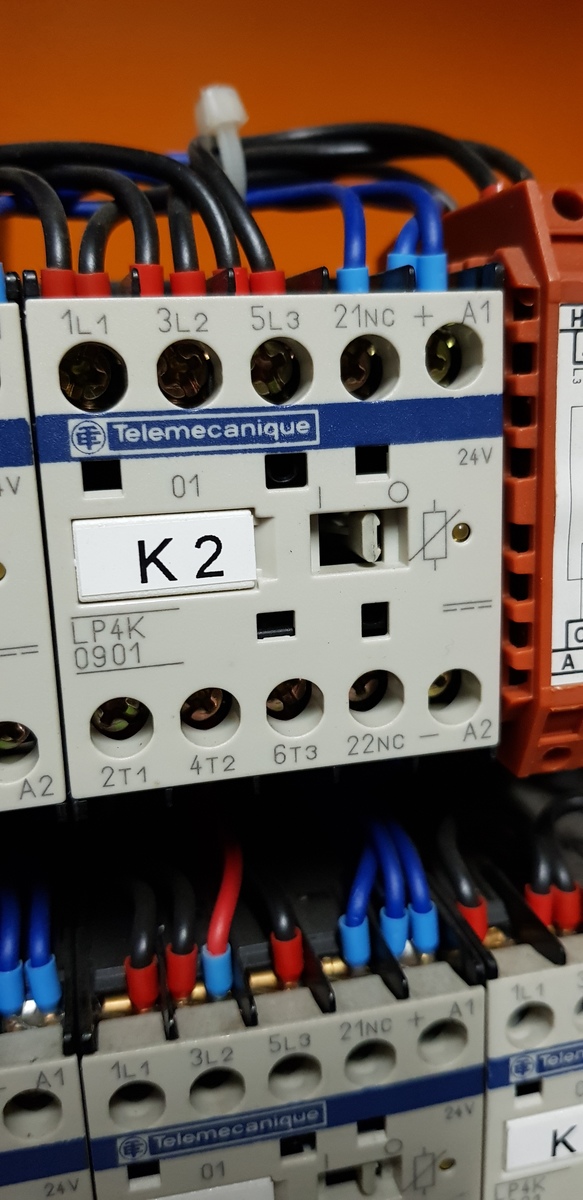

Übrigens arbeiten die Schütze mit 24V Spulenspannung.
> messen?
Je weiter die Pins einer Seite auseinander liegen um so mehr Spannung
kann man erwarten. Ist auf dem Trafogehäuse ja aufgedruckt. Allerdings
sollte ein Autorange-MM im AC-Bereich den Wert automatisch anzeigen.
Da müssen 230Vac rein gehen und 24Vac raus. Die 24Vac gehen bis zum
Gleichrichter und werden zu ca. 35Vdc die auch an den Elkos gemessen
werden können.

von hinz (Gast)
Jetzt mach doch mal ein besseres Foto von diesem Plan:
https://www.mikrocontroller.net/attachment/415604/20190607_164037.jpg
Ich habe leider momentan kein Zugriff auf die Pläne, sonst hätte ich das
schon gemacht. Ich werde das so schnell wie es geht nachholen. Ich werde
auch versuchen noch mehr Pläne - falls vorhanden und noch existent -
aufzutreiben.
Der Plan ist o.k. Also kein Trafo für die 230 Volt.
Man erkennt aber, daß dort auch Licht und Kühlmittelpumpe dran hängen.
Funktionieren diese?

Wenn aus dem Trafo Niedrig-Spannung heraus kommt aber nicht
an den Elkos gemessen werden kann, ist dein Brückengleichrichter
wohl defekt. Kalte Lötstellen dabei ausgenommen.
In dem Fall, gerade bei vibrierende Maschinen, können die Lötstellen
von Trafos bei fehlender Befestigung, wegen dem Gewicht der Trafos
gebrochen sein. Eine würde schon reichen. Leider sind die Bilder
da nicht aussagekräftig. Das wäre mein Beitrag.

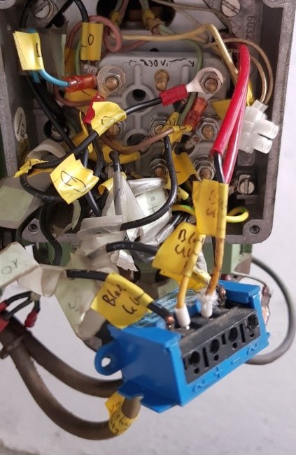

Nein sie funktionieren nicht. Im Verteilerkasten am Motor gibt es ein
Klemmbrett wo es auch Anschlüsse für die mit 220 bzw. 230 V betriebenen
Elemente (u.a  Licht, Pinolenhubmesser) gibt. Aber da kommt kein Saft
an.

einschalten läßt um sicherzustellen, daß dieser Teil arbeitet weil die
Stromversorgung der Elektronik höchstwahrscheinlich von dort mit
betrieben wird. Diese Teile müssen mit den 230V klarkommen.
Welchen Zweck hat übrigens die Elektronik? Schuetz Logik Kontrolle?
Drehzahlmessung? Hat da jemand eine Ahnung?
Es ist erstaunlich, daß so etwas einfaches wie die interne 230V
Versorgung Ärger macht. Vielleicht ist es doch nur eine lose
Anschlußschraube in der Hauptverdrahtung.
Bis die 230V Versorgung geklärt ist, ist das Problem mit der Platine
sekundär.
Ferner sollte man sicher gehen (wahrscheinlich schon implizit
verifiziert) ob alle drei Phasen ordnungsgemäß anliegen und ob die
Hausverdrahtung tatsächlich N angeschlossen hat. Ohne N Anschluß keine
230V. Man sollte jeden und alles verdächtigen und keiner Annahme
verfallen.
Diese Maschine ist zweifellos wert repariert zu werden. Hat Qualität
überall hingeschrieben:-)
Man liest da:
"Entstördioden im Schütz integriert."
Und was ist bei Verpolung? Vorsicht beim Klemmen an den
Spulen-Anschlüssen.
Nichts verdrehen.
ciao
gustav
> an.
Dann hat sich das Problem bereits eingekreist. Vergiß im Augenblick die
Elektronik. Jetzt dreht sich alles um die Fehlersuche weil die 230V
Versorgung ausgefallen ist.
Prüfe auch nach ob alle Schraubverbindungen der Anschlüsse angezogen
sind.
Prüfe nochmals die Sicherung F13. Ohne F13 geht das Licht nicht und
wahrscheinlich auch nicht die Elektronik.
Dann fragt sich was der Block "N1" soll. Ist das ein Interlockschalter?
Dann fragt sich ob der Bremsabschalter (S15) noch funktioniert. Wenn der
rechte Schaltkontakt nicht funktioniert ist die 230V dahin. Ist der
Bremsschalter zufaellig in Bremsstellung arretiert? Bei angezogener
Bremse ist das Licht und Elektronik verriegelt.
Ich würde auch alle Schalteinsätze der Schalter überprüfen. Zur Zeit ist
jeder verdächtig.
Karl B. schrieb:
> Man liest da:
> Spulen-Anschlüssen.
> Nichts verdrehen.
> ciao
> gustav
Von welchen Spulen genau sprichst du genau?
von Dr.Who (Gast)
War die Maschine vor Ort überhaupt schon mal in Betrieb?
Wenn der Steckdose der N (alt:MP) fehlt, kann man nämlich
lange suchen.

Trotzdem messen ob zwischen jeder einzelne Phase und N 230V anliegt.
Nichts annehmen - Wissen:-)
Miss auch ob zwischen Bremsschalter Kontakt S15 (oben - ich kann die
Nummern nicht lesen) 230V gegen N anliegen.
> lange suchen.
Genau!

Das ist ein ganzer Satz an Fragen die ich zu Hause erst mal
nachvollziehen muss. Da du aber die Bremse ansprichst..mir sit
aufgefallen, dass der Motor nicht dreht. Also habe ich auf die
motorbremse (intorq) die benötigte Spannung angelegt und dann wurde sie
freigegeben.
Schalteinsätze überprüfen? Wie stelle ich das an? Ich kenne die normalen
schalter mit 2 Anschlüssen. Da ist mir klar wie ich den Durchgang prüfe.
Aber bei den verbauten Schaltern mit bis zu 4 Anschlüssen habe ich keine
Ahnung. Vielleicht kann ich aber an einer bestimmten Stelle in der
verschaltung 230V extern draufgegeben um dann zu sehen, ob es an den
vorgelagerten Verbindungen/Elementen liegt.
> Karl B. schrieb:
>> Man liest da:
>> Spulen-Anschlüssen.
>> Nichts verdrehen.
>> ciao
>> gustav
Er meint die 24V Spulenanschlüsse der Schütze rechts unten im Schaltbild
als K1-K5 bezeichnet. Das sind eingebaute Dioden. Da muss die Polarität
stimmen. Aber die sind ja sowieso von der Elektronik angesteuert.
Wenn die umgepolt werden, dann wird der Spulensteuerkreis direkt durch
die Diode in Flußrichtung kurzgeschlossen und zerstört.
> lange suchen.
Die Maschine war am ursprungsort in Betrieb. Bei mir nie. Wie ich messe
ob n existiert oder fehlt verschließt sich meiner Kenntnis
siehe Bild.
ciao
gustav

Dann muesste der N Leiter vorhanden sein und funktionieren weil die
Bremse zwischen einer Phase und N Strom kriegt.
>> lange suchen.
Zuerst mit dem DMM an der Steckdose.
Dann am Ende des Netzkabels innen im Anschlußbereich der Maschine.
Auch sicherstellen ob das Netzkabel neu angeschlossen wurde und
eventuell ein Fehler vorliegt oder ob es noch das alte Anschlußkabel
ist.
die Schütze lassen sich doch mechanisch betätigen.
Jetzt nimmst Du einen Durchgangsprüfer und prüfst einen Schließer zum
Beispiel.
Wenn Du jetzt drückst bzw. den Knopf seitlich betätigst, muss sich mit
der mechanischen Betätigung auch der Kontakt bewegen lassen. Ist das
Kontaktstück abgebrannt, kommt da nichts.
Achtung.
Auf jeden Fall irgendwelche Verbindungen zum Lichtnetz vorher abtrennen.
Stecker raus. Wenn es nicht anders geht zugehörige LS raus.
Spannungsfreiheit herstellen.
ciao
gustav
von Dr.Who (Gast)
Er meint die Magnetspulen der Schütze, die unten im Schaltschrank
montiert sind. Die arbeiten nämlich mit Gleichstrom.
> Ganz blöde Frage: Notaus betätigt oder Schalter/Leitung dahin defekt?
Würdest du dir vielleicht mal die Mühe machen, diese Frage zu
beantworten?
Das darf für gewöhnlich kein einfacher Taster, sondern muss ein
rastender Taster sein. Der Tasterknopf muss nach der Betätigung
einrasten, als
würde er permanent gedrückt. Man muss den zum Entriegeln entweder
ziehen oder drehen, so das die Verriegelung aufgehoben wird.
Kannst ja auch mal eine Nahaufnahme machen.
Das mit den 24V-Schützen hatte ich bisher noch gar nicht gesehen.
Die werden doch nicht den kleinen 24V/350mA-Trafo auf der Platine als
Steuertrafo benutzen??
Der schiene mir doch sehr knapp.
Habe aber unter LP4K-Datenblättern nur die Angabe: "geringe
Steuerkreisleistungsaufnahme" gefunden, keine Leistungs-, keine Strom-,
keine Widerstandsangabe..., verwirrend.
Wir sind noch nicht soweit, aber schon mal Glaskugel befragen:
Also, für den Fall, dass einige Kontakte abgebrannt sein sollten:
die unten genannte Firma kann afaik auch auf Anfrage Schaltstücke für
andere als die gelisteten Schütze liefern. Kenne jedenfalls keine
anderen.
https://www.electronic-mueller.de/hauptschaltglieder---schaltkontakte/telemecanique-hauptschaltstuecke-kontakte/index.html
Und wie man die Schütze wartet, steht hier:
https://library.e.abb.com/public/0a922c5ba2f33095c12577ea00468d81/2CDC101005M0101.pdf
ciao
gustav

Ich hatte die Frage von H. Joachim leider übersehen (sorry hierfür).
Notaus an der Säule neben dem Bedienfeld ist in der Stellung in der man
ihn reindrücken kann, also nicht aktiviert. Das hatte ich direkt am
Anfang überprüft.
Eher wird der große Trafo dafür sein.
> an.
Wie schön! Dann ist die Elektronik jedenfalls nicht Hauptfehlerquelle.
Du musst jetzt eigentlich nur noch suchen, an welcher Stelle die 230
Volt Zuführung unterbrochen ist.
Ich habe den relevanten Teil des Plans mal raus kopiert.
Also oben die 3 Phasen sind ja wohl o.k. Das hattest Du an dem
Phasenkontrollrelais gemessen.
Dort werden die 230 V abgegriffen und führen zunächst einmal an die
Klemmen 13 und 22 von Schalter S15 "Bremse lösen".
Liegen dort 230V an?
Weiter gehts zum Kontakt 3(?), 4 des Phasenkontrollrelais.
Weiter gehts zur Sicherung F13 (2A).
Dann zum thermischen Motorschutz, anscheinend zwischen Klemme 13 und 7
der Klemmleiste angeschlossen.
Dann kommt noch der Not-Aus-Schalter.
Liegen dort 230V an? Kann eigentlich nicht, da ja Licht und Pumpe nicht
laufen...
Jetzt sollte also der Fehler eingekreist sein.
Welcher grosse? Ich habe noch keinen gesehen. Und dazu gehört ja noch
ein Gleichrichter, 24V DC.

von Dr.Who (Gast)
Der mit Aufdruck. Einen Gleichrichter(als Block oder Einzeldioden)
habe ich auf den Bildern noch nicht gesehen. Der muss aber ja
irgendwo nahe dem Trafo sitzen.

Diese tolle Maschine ist unbedingt erhaltenswert.
Wenn Du wieder bei ihr bist, miss doch mal mit Deinem DMM alles in der
logischen Reihenfolge durch:
Der Schaltplan beginnt links unten bei L1/L2/L3/N/PE, auch im
Schaltschrank ist das links unten, miss dort L1, L2 und L3 (das sind die
3 beigen Klemmen ganz links unten) gegen N (das sind die 3 blauen
Klemmen daneben), da muss jeweils 230 VAC anliegen.
Dann gibt es irgendwo einen Hauptschalter, im Plan ist das Q0, da müssen
in die 3 Eingange L1/L2/L3 230V gegen N anliegen, ebenso an den
Ausgängen T1/T2/T3 gegen N.
Das gleiche machst Du noch mit K1 und K2 an L1/L2/L3 gegen N.
N1 ist das orange Phasenkontrollrelais, miss bitte alle Anschlüsse
L1/L2/L3/C/D gegen L, jeweils 230 V müssen dort anliegen.
An S1 (Bremsschalter) müssen an 13 und 23 (kann auch 22 heissen) 230V
gegen N sein, und entweder an 14 oder an 21.
Und dann noch unten im Schaltschrank die beiden beigen Klemmen 12 und
13, das sind vermutlich die Ausgänge der Feinsicherungen, auch 230V
gegen N.
Ich vermute zu 90%, dass wir spätestens da den Bösewicht eigekreist
haben.
so wie ich das sehe, erfolgt die "Verriegelung" in der
Wendeschützschaltung durch die "Elektronik".
Wenn die nicht geht, läuft der Motor auch nicht.
Das nur nebenbei.
ciao
gustav
Am Ausgang des Phasneschutzes (rötliches Element) liegen auf C und D
auch 230V an
An F13 liegt jetzt auch 230 V an. Ich habe den Hauprschalter, der
irgendwie total verdreht schien mal weitergedreht. Jetzt kommt Bewegung
in die Sache
Auch im Verteiler am Motor liegt 230 V an wo Licht etc angeschlossen
ist. An den Klemmen des Motors ist sehr geringe Spannung zu messen
(2,5V).
An den Eingängen der Platine sind es max. 9V wo ja meines Verständnisses
230 zu erwarten wären.
motormonti schrieb:
> thermischen Motorschutz, anscheinend zwischen Klemme 13 und 7 der
Ist das dieses Bauteil? Mangels Beschriftung sehe ich da nämlich keine
Klemme 13 und 7. Nur auf dem Schaltplan aber das hilft mir nur wenig.
An den gezeigten klemmen liegt nur 2,5V an
da sind Schmelzsicherungen drin?
> Klemme 13 und 7.
Ich sehe die Beschriftung, aber Klemme 7 ist nicht belegt und 13 nicht
vorhanden. Nun ja...
Dafür sehe ich auf dem Bild links die Sicherungsklemmen F12 und F13.
Sind die darin enthaltenen Feinsicherungen schon überprüft? Liegt an F13
an beiden Seiten 230V an? Gegen N (notfalls Maschinengehäuse) gemessen.

von bingo (Gast)
Klemme 13 ist die Sicherungsklemme 13, die ist mit dem Thermoschalter am
Motor verbunden und vom Thermoschalter müsste dann ein Kabel zu der
ominösen Klemme "7" gehen, ein 5-adriges Kabel im Schaltbild des Kopfes
unter X1/7
von bingo (Gast)
K2 ist eigentlich überflüssig, da die jeweiligen Ausgänge von K1 und K2
verbunden sind, da hätte 1 Schütz gereicht. Die gegenseitige
Verriegelung ist durch diese Verbindung überflüssig.

von bingo (Gast)
Am Schütz ist eine mechanische Betätigung, siehe Foto. Wenn Du die bei
K1 und K3 gleichzeitig nach links schiebst, müsse der Motor laufen.
Ok. Ich habe jetzt im Verteilerkasten am Motor zwei Adern angeklemmt die
ich für den Pinolenhubanzeiger gehalten habe. Offenbar war das nicht das
einzige was es mit Strom versorgt hat.
Das einzige was mich jetzt wundert ist, dass der motor schon nach kurzer
Zeit relativ warm geworden ist. Von andern Motoren kenne ich das erst
nach einigen Minuten unter Volllast. Woran könnte denn das liegen?

Es laufen 5,7 A durch eine Zuleitung am Motor. Der motor hat 0,55 bzw
0,75kw.
Wenn man die bohrmaschine an macht dann vernimmt man ein leises Summen.
Ob das normal ist kann ich mangels vergleichsgerät nicht beurteilen.
Auffällig ist, dass der motor, wenn das wahlrad statt auf 2 auf 1 steht
nicht anläuft, da offenbar die motorbremse aktiv ist.  Gleiches eine
Einstellung weiter auf "hand" und in den darauffolgenden Einstellungen
für gewinde passiert bis auf die Hintergrundbeleuchtung des weißen
Schalters nichts. Ich weiß nicht was die jungs vor mir grummelt haben
aber ich vermute es kann nur am verteilerkasten am motor liegen.

von hinz (Gast)
> 0,75kw.
Das ist weit mehr als normal. Da hat ja offensichlich schon mal jemand
rumgemurkst. Da bleibt nichts als alle Verbindungen anhand des
Schaltplans zu prüfen, eine echte Fleißaufgabe.
> 0,75kw.
Na ja, das passt nicht wirklich.
Ach du Sche***! Bezogen auf das Bild.
Also, was man sagen kann, das blaue Ding ist ein Gleichrichter für die
Motorbremse.
Die Leitungen an der Lüsterklemme werden wohl zum Thermoschutz in der
Motorwicklung führen. Und der wird bald auslösen bei dem Strom...
Klickt denn die Bremse deutlich vernehmbar wenn sie bestromt wird?

von bingo (Gast)
2 dürfte schnell sein, 1 langsam.
Entsprechend müssten bei "schnell" die Schütze K1 und K3 durchgeschaltet
sein (kann man evtl. an den mech. Schaltern 0/I erkennen), K2, K4 und K5
müssten aus sein.
Bei "langsam" dann K2 und K4 ein, K1, K3 und K5 aus.
> Motorbremse. Die Leitungen an der Lüsterklemme werden wohl zum
> Thermoschutz in der Motorwicklung führen. Und der wird bald auslösen bei
> dem Strom...
Ja, das blaue Teil ist ein Gleichrichrichter wobei mich das wundert. Er
macht aus Ac Dc aber die Spannung ist erheblich höher als es die
Bezeichnung auf der motorbremse erwarten lassen würde. Diese zeigt 103DC
aber die spannung die an der blauen Klemme bremsenseitig anliegt ist
über 200V.
Jetzt wo du das mit der Bremse ansprichst.. als ich sie mit einer
externe  Stromquelle über den gleichrichter versorgt habe macht sie ein
deutliches metallische Geräusch. Das hört man jetzt weder wenn die
Maschine unter Strom ist noch wenn der motor anläuft.
Ja, die Ampere sind zu hoch. Liegt das daran dass der Motor gegen die
bremse arbeitet oder kann das an einer falschen Verkabelung der zuläufe
liegen?

Auf Stufe 2 sind k1 k3 k5 aktiv.
Auf 1 sind es k2 und k4
> müssten aus sein.
Kannste mal bitte aufhören mit deinen unsinnigen Schütz Kommentaren? K5
kann nicht aus sein wenn K3 eingeschaltet ist. Die sind parallel
geschaltet.
Genau so unsinnig sind die früheren Aussagen daß K2 überflüssig ist oder
die Maschine laufen sollte wenn K1 und K3 händisch betätigt werden.
Husch husch, ab auf die Schulbank...
Ist aber meist kein "normaler" Gleichrichter.
Eher ein Spezialbauteil das zur Bremse passen muß. Neben dem
gleichrichten, sorgt der nämlich außerdem noch dafür, daß die Bremse
zunächst mit hohem Strom anzieht, der dann anschließend auf einen
geringeren Haltestrom zurück geht. Andernfalls würde die Bremse
überlastet.
Wobei ich aber dazu sagen muß, daß mir das in dieser Maschine verbaute
Exemplar nicht bekannt ist.

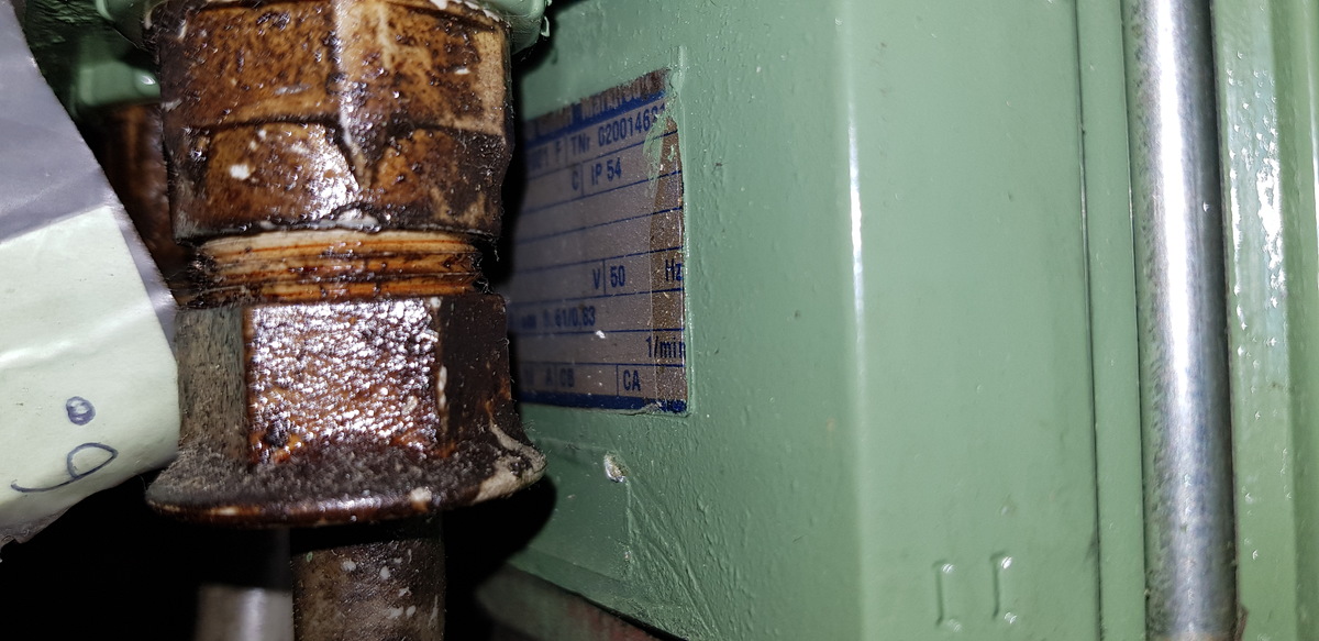

von hinz (Gast)
Foto des Typenschilds des Motors?
Aber der im Bild schon.
> Im Modus 1 scheint die Bremse unbestromt zu sein sonst würde der
> motor nicht gegen die Bremse laufen.
Daran kann eigentlich nur (mindestens) ein defekter (Hauptstrom-)Kontakt
von K2 schuld sein. Dann bekommt die Bremse keinen Strom, außerdem fehlt
dem Motor eine Phase.
Modus 1 einschalten und Spannung zwischen den Kontakten 2-4, 2-6, 4-6 K2
messen. Müssen jeweils 400V sein.
Wie gesagt, ich kenne genau diesen Typ nicht.
Weiß aber genau, daß die aufgedruckte Symbolik häufig nichts über die
tatsächliche Funktionalität solcher Teile aussagt.
Im Zweifelsfalle würde ich immer das Originalteil vom Motorhersteller
einbauen.
von bingo (Gast)
Meine Idee ist, dass ein Schütz defekt ist, habe ich sowohl bei mir
zuhause als auch in meiner Firma schon erlebt.
Wenn das Schütz an ist, müssen an zwischen A1 und A2 24 VDC sein,
zwischen L1 und T2, zwischen L2 und T2 und zwischen L3 und T3 Durchgang,
dagegen zwischen 21 und 22 kein Durchgang. Überprüfe das mal, das würde
rklären, warum der Motor gegen die Bremse arbeitet.
von dpo (Gast)
Ist das hier versteckte Kamera?
Gebt der Masse einen blödsinnigen Schaltplan und seht zu wie die
Sinnig angebracht hinter der Zuleitung.
Welche wären das?

von bingo (Gast)
Miss bei Lx und Tx it Deinem DMM nicht auf Durchlass, sondern die
Spannung, 0 = Durchlass, 230 = offen
von Münchhausen (Gast)
> Welche wären das?
Untere Reihe, steht ja dran. Neben 2 steht als alternative Bezeichnung
noch ein kleines T1, neben 4 T2 und 6...
> Meinst du das ist eine gute Idee zu messen während der Motor die ganze
> Zeit gegen die Bremse arbeitet?
Das ist ein wichtiger Punkt! Schön ist das nicht. Man könnte natürlich
den Motor zuvor abklemmen oder das Schütz auf Durchgang prüfen.
Aber beides scheint hier nicht sinnvoll. Ganz einfach weil geschädigte
Kontakte in unbelasteten Zustand einen durchaus funktionierenden
Eindruck machen können.
Ich würde das Messgerät im Vorfeld mit den Meßpunkten verbinden, kurz
einschalten - ablesen - aus. Nächste Punkte das gleiche...
Leute trotz der gehässigen Zungen bin ich langsam auch am Überlegen ob
das versteckte Kamera ist. Die Maschine verfügt ja über eine
Beleuchtung. Die ging auch nachdem die Maschine lief nicht. Also habe
ich die Birne mal ausgebaut und eine neue eingebaut. Maschine an und
licht am Schalter angeknippst. Licht ging an aber es machte auch wieder
diesen metallischen Klang und die motorbremse war frei. Nun für beide
Gänge und den handbetrieb. Unterschiede in der Geschwindigkeit habe ich
nicht bemerkt. Aber was hat denn das anschalten des Lichts mit der
Bremse zu tun. Da muss im verteilerkasten am motor massiv was komisch
geschaltet sein. Ich kann zu wenig Schaltkreise lesen um das mittels des
Plans nachzuvollziehen.

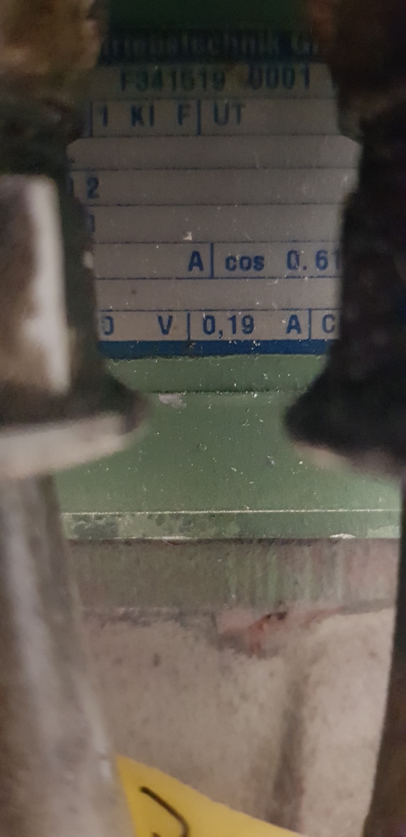

von hinz (Gast)
Man kann das wichtiste lesen.
Das ist ein 4/8-poliger Dahlandermotor, Nennstrom 2,5/2,1A.
Die Bremse hat 220V und 0,19A.
Und die Motorleistung ist 0,55/0,75kW bei Betriebsart S4/70%
von hinz (Gast)
> geschaltet sein.
Nicht nur dort.
Schade.

Mangels Plan weiß ich dann immer noch nicht wo bzw. wie der ganze Kram
dann im kleinen Verteilerkasten verdrahtet werden muss. Ich werde mich
auf die Suche nach noch mehr Plänen machen müssen. Die Bauteile scheinen
im großen und ganzen zu funktionieren.
Oder ist das hier die Verschaltung direkt am Motorverteiler und ich muss
nur die Durchgänge über die Bedienelement bis zum Anschluss an der
Platine durchmessen?
Kannst Du bitte nochmal sagen, welche Adern zum Motor und welche Adern
zu der Steuerung führen.
Frage:
Waren vorher Brücken verschaltet und wenn, wie?
Sind das 9 Pole nicht 6?
Mein Vorschlag:
Würde zur Funktionskontrolle des Motors den erst einmal ohne die andere
Steuerung testen.
Dann die Wicklungsanschlüsse mit Ohmmeter auf Durchgang/Ohmwert testen.
Dann sieht man auch, ob es YY Doppelstern Dahlander ist oder was
anderes.
Dabei sind Wicklungen intern verschaltet. Wenn da eine Unterbrechung
vorliegt, müsste zumindest noch eine Geschwindigkeitsstufe laufen.
Du hattest aber schon ein komisches Geräusch und einen zu hohen Strom
festgestellt. Interner Wicklungsverschaltungsfehler könnte die Ursache
sein. Oder die Steuerung, das wäre besser.
Die Schützsteuerung übernimmt dann das, wo "normalerweise" die Brücken
sitzen.
Wo ist die Bremse angeschlossen.
ciao
gustav
von hinz (Gast)
Das ist ein 9-poliges Klemmbrett, 6 Pole für den Motor, 2 Pole für den
Thermoschalter, 1 Pol unbenutzt.
Und der Motor ist ein ganz normaler D/YY-Dahlander, das sieht man doch
schon an der Schaltung.
von Michael B. (laberkopp)
hinz schrieb:
> das sieht man doch schon an der Schaltung.
Aber The Flying G sieht nichts und tut nichts.
Der aktuelle Stand ist wohl, daß jemand in der Original-Maschine
rumgefummelt hat und Drähte eventuell nicht korrekt angeschlossen hat.
Das ist simpelstes Malen nach Zahlen ohne jedes elektrotechnische
Verständnis, er muss nur seinen Schaltplan nehmen und die real
vorhandenen Leitungen danach verfolgen, kontrollieren und ggf. neu
verlegen.
Aber schon das überfordert ihn.
Wenn wir dann bei einer korrekt verdrahteten Maschine davon ausgehen,
daß die Motoren trotzdem nicht wie gewünscht laufen, dann müsste er nur
messen, wie weit der Strom denn nun kommt, und welches Relais / Schalter
/ Kontakt denn eventuell defekt ist. Hier wäre das elektrtechnische
Verständnis minimal, er muss dazu nicht mal den Schaltplan der Maschine
kennen, einfach nur Messen ob z.B. bei einem Schütz auch Spannung
durchgeleitet wird wenn es geschlossen ist.
Auch das ist wohl zu viel für ihn.
Und sich Hilfe von einer elektrotechnisch erfahrenen Person zu holen ist
für ihn offenbar unmöglich, Frende werden schon lange verzweifelt haben,
Gewerbliche einen Nörgleraufschlag verlangen.
Da hilft nur, die Maschine wieder abzustossen an jemanden, der simpelste
Grundarbeiten beherrscht.

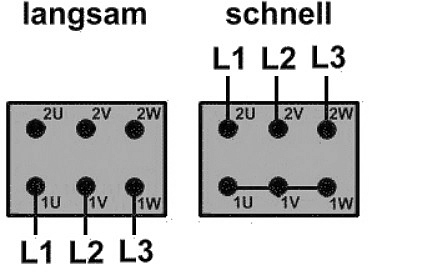

bei Dahlander statt wie bei Stern/Dreieck-Umschaltung die Brücken wie im
Bild anders. Das machen die Schütze/Steuerung. Also der Motor braucht 7
Adern incl. PE in der Zuleitung.
ciao
gustav
von Bernd B. (Gast)
Also genau das denke ich mir bei vielen Deiner Beiträge auch...
Leute ruhig Blut. Ich habe festgestellt, dass das, was ich für sicher
hielt (korrekte Verdrahtung bis zum Verteilerkasten am Motor) nicht
korrekt ist. Offenbar wurden an den Platinenausgängen die Adern falsch
angeklemmt. So wird das natürlich nichts. Also werde ich mir mal Hilfe
von einem Elektroingenieur holen. Spart uns allen Zeit und so manch
einem hier einen hohen Blutdruck. Nochmal Danke an die, die was
konstruktives beigetragen haben.
