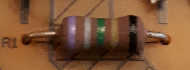

die Bauteile vom Bord durchzumessen, bis jetzt habe ich ein defekten
Wiederstand gefunden. s Bild o. Suche geht aber weiter….
Da ich Farbenblind bin tue ich mir schwer mit den erkennen meine
Rechnung ergibt: 6.92 MOhm ist der  Wert richtig?

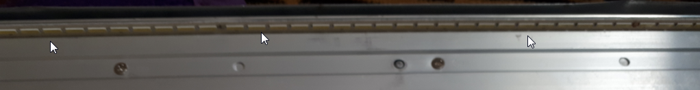

TV ist komplett zerlegt auf der Suche nach den LEDS, es sind nicht die
einzelnen, sonder eher wie ein Streifen mit ca. 2-3mm abstand  ca 60
LEDs nebeneinander aufgereiht. Vestel Led Bar s Bild
Das Bild ist im Hintergrund zu sehen und die Erklärung mit
Überstromschutz hört sich Plausibel an. Mir ist vor 3-4 Wochen
aufgefallen das auf der rechten Seite des Bildschirm eine ca 2cm² Fläche
dunkler war als andere stellen, es ist genau die Stelle wo der LED
streifen sitzt.

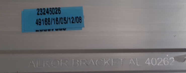

Die Steckverbindung ist die für LED Streifen. Alkor Bracket al 40262.
Für die Led testen sind 3V OK? 2X1,5 Volt Batterien?
Muss ich jede einzelne LED messen oder über den Stecker? s Bild
Bitte immer mit Vorwiderstand. Besser 4,5V, aber mit 100Ohm Widerstand
in Reihe.
Über den Stecker musst du etwa 50-70V herstellen, um die Kette zum
Leuchten zu bringen. Also jede LED einzeln.

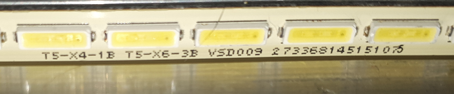

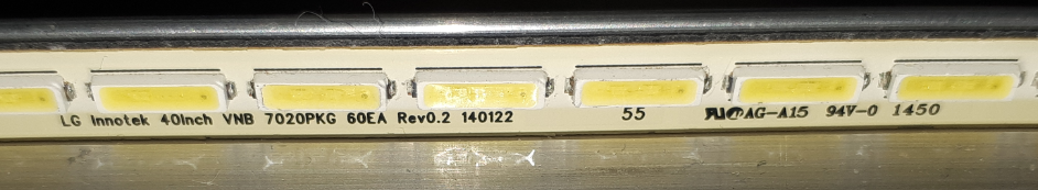

Ich hab gestern mir den LED Strip vorgenommen und eine eine LED zeigt
einen  anderen wert an, den Strom Test noch nicht gemacht  ich bin etwas
verunsichert da auf der Beschriftung  der LED etwas von 94 Volt steht
durch 60 LED=1,5V also 1,5 Volt oder sehe ich das falsch?
LED Strip LG Innotek 40inch VNB 7020PKG 60EA re 2  140122 94V- 1450
T5-X4-1B   T5-X6-3B 273368145151075
Nein, das ist eine Bezeichnung der Platine und hat nichts mit den LED zu
tun - eher ist das eine reine Artikelnummer oder Bezeichnung des
Platinenmaterials.
Wenn du den o.a.Test mit etwa 4,5V und einem 100Ohm Vorwiderstand
machst, kannst du direkt über der LED dann die Spannung messen, mit der
sie arbeitet.
Das ist sicher verdächtig.
