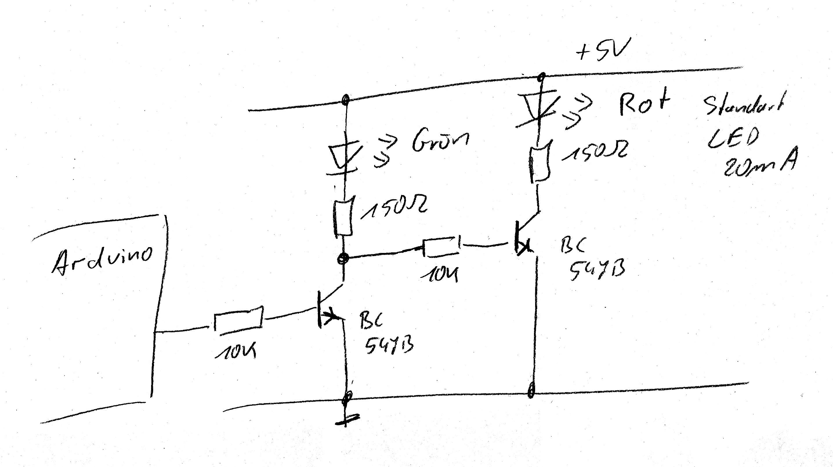

Ich brauche eine modifizierte H-Brücke,   wobei ein LED im LOW-Zustand
rot leuchtet und ein zweite grün bei HIGH, alles über einen
>>einzelnde<< Arduino-Pin gesteuert wird (die Firmware für mein
X-Plane-Addon bedient nur einen Pin, also keine .ino-Datei)
Kann jemand behilflich sein?
