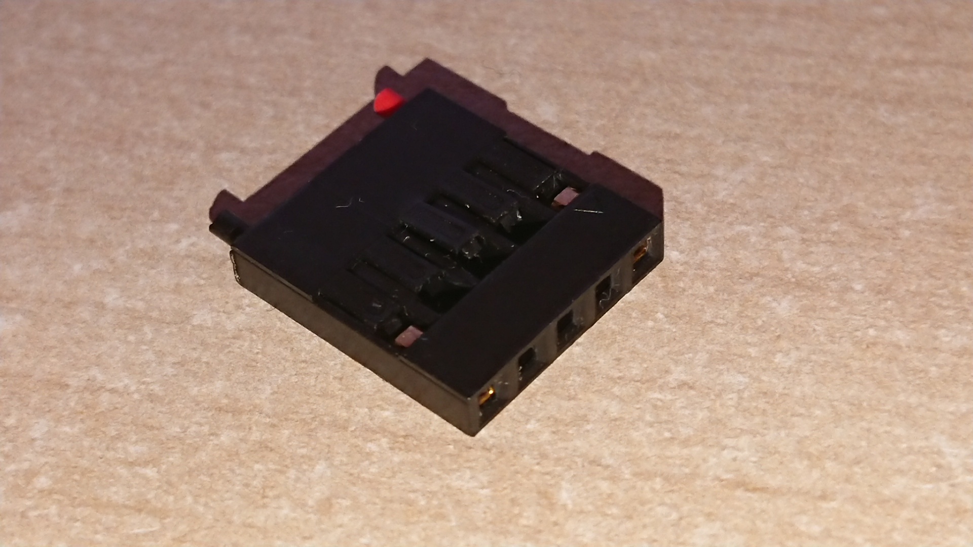

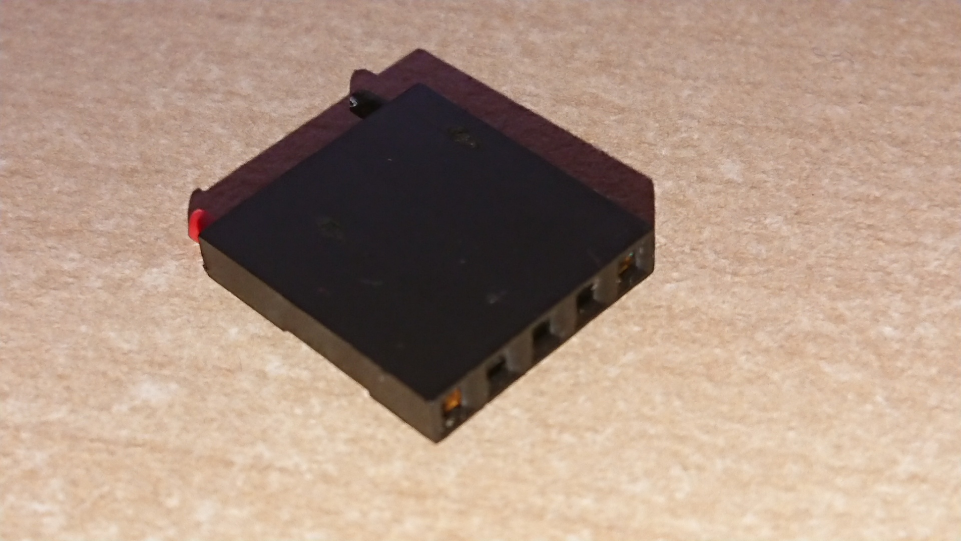

Hallo, alle zusammen!
Ich versuche herauszubekommen, wie ich solche Stecker in beliebiger(!)
Polzahl selber crimpen kann. Ich denke ich benötige eine PSK-Crimpzange
(z.B.
https://www.reichelt.de/crimpzange-psk-kontakte-crimpzange-psk-p6844.html),
aber welche Crimpen?/Krampen? brauche ich und was sind das wohl für
Steckerleergehäuse? Rastermaß ist 2,54 mm. Ich denke mir fehlen noch die
richtigen Suchbegriffe.
Vielen Dank!
Beef
Gast #5873868
Das Stecker System heißt Mini-PV und ist von DuPont/Berg/FCI/Amphenol.
Unter dem Titel „DuPont Connector“ findest du viele Nachbauten dieser
Stecker. Die Nachbauten sind aber nicht zu 100% kompatibel mit dem
Original, das bedeutet die billigen Kontakte passen nicht ins Original
Steckergehäuse und anders rum.
OP #5875931
Ja, vielen Dank, jetzt habe ich ein Set aus Steckern und Zange gefunden.
