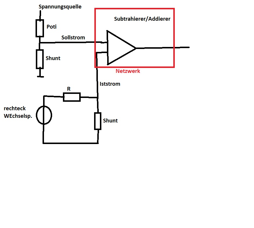

von markus (Gast)
Joachim B. schrieb:
> markus schrieb:
> Könntest du das grob schematisch skizzieren?
> was genau?
Das was du gerade erklaert hast als Schaltplan.
> Ich verstehs nicht ganz.
> was genau?
Ich versteh nicht wie das mit Potentialfreiheit gemeint ist und warum
überhaupt potentialfrei.
> woran klemmt es? einen I durch einen R zu schicken und den
> Spannungsabfall am R per ADC zu messen?
Ich möchte einfach den Subtrahierer verstehen, wie dieser arbeitet und
funktioniert.
Da ist mir der Gedanke gekommen das mit den Strömen zu machen.
Im Prinzip mochte ich, dass die Ströme rein analog subtrahiert/addiert
werden, wie bei einem Rechner. Geht das zuerst einmal für mein
Verständnis mit den OPVs ganz ohne ADC auch?.
Ich möchte zuerst einfach das Prinzip verstehen wie man es analog machen
würde mit einem OPV. Danach erst vllt. mit einem ADC etc.
> oder mit 2 SIM1
https://www.reichelt.de/dc-dc-wandler-am1s-1-w-5-v-200-ma-sil-4-sim1-0505-sil4-p35024.html
> 2 ADC oder 2 µC_mit_ADC zu versorgen und die gewonnenen Daten per
> Optokoppler potenzialfrei rauszutakten zum gemeinsamen verrechnen?
> mein eagle hat momentan Startschwierigkeiten um einen vollständigen Plan
> zu liefern.
Geht es jetzt?
Ich habe zwar keine wirkliche Anwendung, aber ich hätte gedacht dass es
im einfachsten Fall so wie oben im Bild aussehen könnte. Mit einer
Rechteckwechselspannung könnte ich den Strom einmal negativ und einmal
positiv werden lassen. Das könnte ich ja mal auch gleich aufbauen und
sehen ob es funktioniert.
Wir haben ein Labor hier in der Schule.
So wäre das Ganze ja auf einer Potentialebene, wenn ich das richtig
verstehe.
Wie das jetzt auf analogem Wege realisiert werden soll, da bin ich noch
etwas ratlos, das habe ich mit Netzwerk gekennzeichnet.
Das soll so wie ein kleiner Taschenrechner funktionieren, der nur
addiert und subtrahiert.
von Joachim B. (jar)
markus schrieb:
> Geht es jetzt?
nee neuer Tag dieselben Startschwierigkeiten aber solange ich eagle
nicht benötige....
drum muss ich auch keine Klimmzüge machen
alles was du digitalisierst muss ja in einen ADC und es gibt immer
Bezugspunkte zu GND oder bei Div. Eingänge zueinander!
Wenn du nun an 2 Ströme denkst (oder auch Spannungen 'Spannungsabfälle
über einen R') haben die dasselbe GND Potenzial, dürfen die Potenziale
verbunden werden?
Angenommen 230Vac Diode -> 230Vdc -> Batterie 9Vdc Block
willst du die Spannungen addieren oder subtrahieren legst du sofort die
potenzialfreie Batterie auf Netzspannungniveau, nicht ganz ungefährlich.
Strom auf hi side messen in der +Leitung kann man nicht mal eben auf GND
beziehen.
Schaue dir einfach an wie Analogwandlung bei normalen ADC funktioniert,
ein Bein ist meistens auf GND bezogen oder es ist ein Differenzeingang
wobei die Spannung aber normalerweise nicht über VCC vom ADC liegen
darf.
ATmega 32/644/1284p ADC in Dif Messung, auch wenn die Spannung am Shunt
nur mV bis wenige Volt hat, aber nach GND können das durchaus einige
100V sein.
