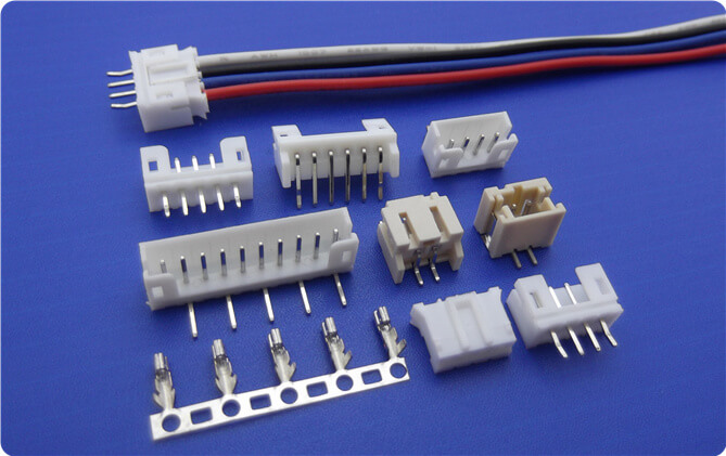

ich suche ein 1 bis 2 Meter Verlängerungskabel mit Stecker/Buchse,
welche zu der im Bild passt. Meiner bisherigen Recherche nach müsste es
ziemlich genau um Stecker vom Typ JST B4B-PH-K handeln, es gibt diese
aber wohl auch unter diversen anderen Namen (siehe Titel).
Nun könnte ich mir das Kabel natürlich selbst zusammen bauen, da ich
aber auch vorkonfektionierte Kabel gefunden habe, hoffe ich ein
passendes zu finden. Problem bei meinen Funden ist bislang die Länge von
maximal ~20 cm, 1 Meter wäre mir lieber. Da ich aber nicht weiß, wie
dieser Stecker Umgangssprachlich genannt wird, fällt mir die Suche auch
entsprechend schwer.
Kann mir irgendwer einen Tipp geben?

"JST PH". Das ist die korrekte Bezeichnung, wenn es sich um das
2mm-Raster handelt.
Molex Picoblade ist komplett inkompatibel, was schon am abweichenden
Rastermaß von 1.25mm liegt.
Diese Steckverbinder sind allerdings allesamt dafür gedacht, innerhalb
von Geräten verwendet zu werden, was man schon daran erkennen kann, daß
es keine Zugentlastung und kein Gehäuse gibt, das einen Kabelmantel
aufnehmen könnte. Insofern ist Dein Wunsch nach einem
"Verlängerungskabel" hier ... merkwürdig.

Ich habe die Suche nun aufgegeben. Hätte zwar ein paar Kabel gefunden,
welche 1 - 2 Meter lang wären. Diese sind für die Verbindung von
Steppermotoren in Selbstbau 3D-Druckern gedacht. Allerdings findet man
keine konkrete Infos über die genaue Steckerbezeichnung, daher war mir
das zu kritisch. Ich hab mir nun eine Sortimentbox mit allen Steckern
und Buchsen bestellt und werde dann selbst basteln
Rufus Τ. F. schrieb:
> Insofern ist Dein Wunsch nach einem "Verlängerungskabel" hier ... merkwürdig.
Es handelt sich um Bewegungsmelder, bei welchen der eigentliche Sensor
etwas entfernt vom Schaltgerät sitzt. Die Verbindung wird über etwa 15
cm am Sensor fest angelötetes Kabel hergestellt. Am Schaltgerät ist die
Verbindung dann mit diesem JST PH-Stecker hergestellt. Das kurze Kabel
ist mir aber zu kurz, daher wollte ich versuchen es zu verlängern,
möglichst ohne das bestehende Kabel zu verändern
Eine passende Crimpzange hast du?
