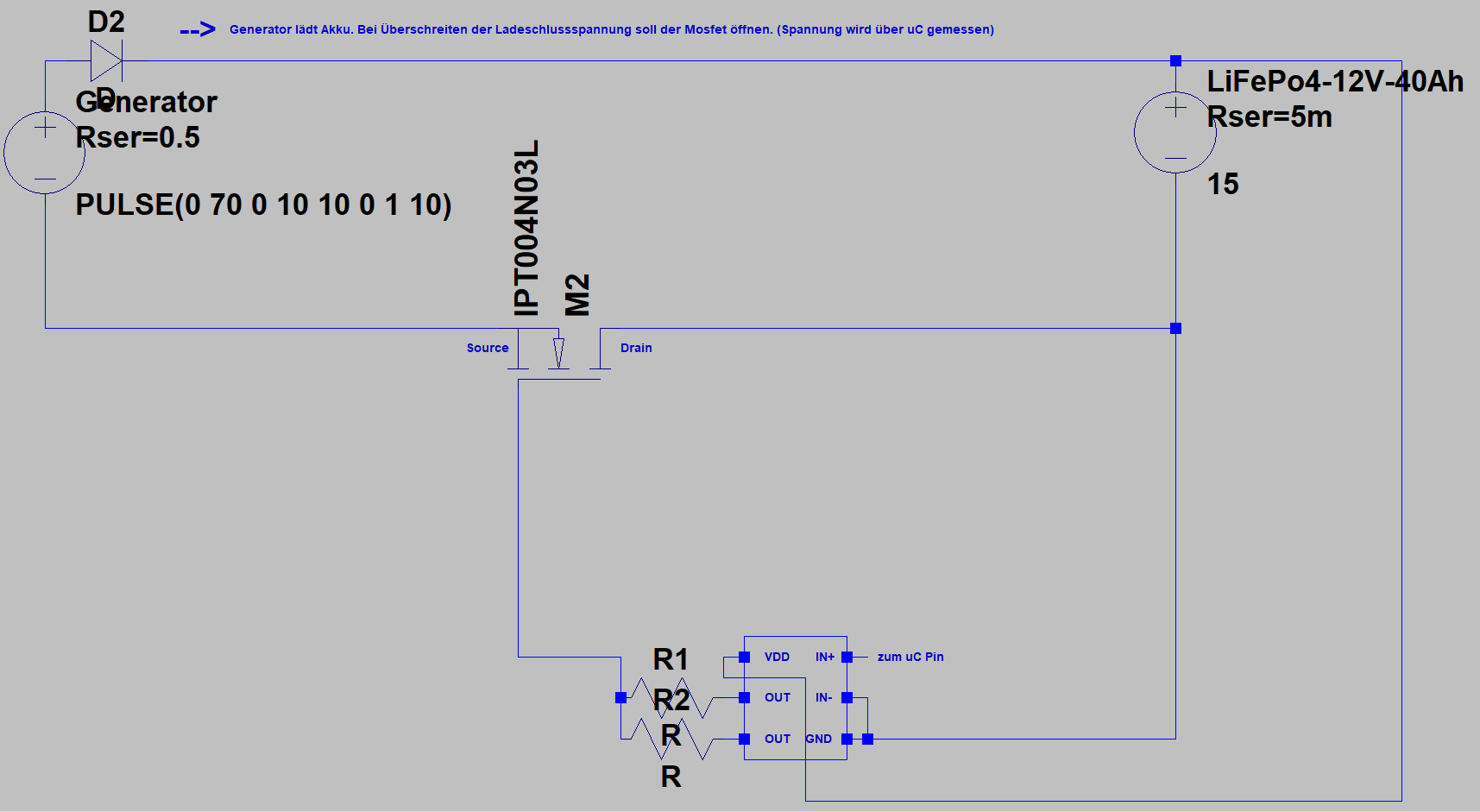

Ich brauche mal HIlfe beim erstellen einer Schaltung: Es geht um die
korrekte Beschaltung eines LowSide Treibers (Infineon-1EDN7511B), der
Mosfets (Infineon-IPT012N08N5) schalten soll.
Die Mosfets sollen einen Akku vor zu hoher Ladespannung durch einen
Generator schützen. Strom max. 120A. Der Mosfet wird Low-Side betrieben,
schaltet also den Minuspol des Generators aus, wenn der Akku die
Ladeschlussspannung erreicht hat (der Akku muss nicht ganz voll geladen
werden). Die Spannung messe ich mit einem uC. Selbiger liefert also das
Schaltsignal für die Mosfets. Da die Mosfets erst ab 10V voll durch
schalten möchte ich die Akkuspannung unter Zuhilfenahme des Treiber ICs
als Gatespannung verwenden.
-->Schaltplan im Anhang.
Nun zu meinen Fragen:
1. Im Datenblatt des Treibers ist ein Application example in dem der
Treiber mit Gnd direkt an Source des Mosfets angeschlossen ist. Wenn ich
nun aber die Gatespannung (bzw. VDD des Treiber ICs) aus dem Akku
beziehen möchte müsste Gnd ja mit Drain verbunden werden. Kann ich das
machen? Wenn ich Gnd an Source anschließe wird die Spannung auch viel zu
groß für den Treiber und auch für das Gate des Mosfets.
2. IN- müsste dann ebenfalls mit Drain verbunden werden. Richtig?

Mosfets können keine Schaltpläne lesen, sie wissen also nicht, wo du das
GND-Symbol hingemalt hast. Sie reagieren einzig auf die
Spannungsdifferenz zwischen Source und Gate.
Jetzt überleg dir, über welchen Stromkreis der Treiber das FET-Gate auf-
und Entladen kann....
#5874693
Tim B. schrieb:
> Kann ich das machen
Nein, natürlich nicht.
Die Gate Spannung ist IMMER in Bezug zum Source anzulegen.
Bloss weil nach dem Abtrennen des Generators Source ein anderes
Potential hat, heisst das nicht, daß du es dir einfach machen kannst. Du
musst dann halt eine zweite Stromversorgung auf Source-Potential haben
die von der ersten Stromversorgung am Akku galvanisch getrennt ist und
trotzdem das Steuersignal für den MOSFET-Treiber (der absoluter Overkill
für diese simple Schaltanwendung ist) rüberbekommen.

@ Ernst: Danke für die Denkhilfe. Das hilft mir wieder klarer zu werden.
@Michael: Welche Möglichkeiten gibt es eine galvanisch getrennte
Steuerspannung zu bekommen. Mir fällt da ein isolierter DC-DC-Wandler
oder ein Photovoltaik Gate Treiber ein. Ersteres wäre sehr aufwändig,
zweiteres liefert wohl nicht genug Strom um die Mosfets im
Wohlfühlbereich (save operating area) zu halten. Wenn ich mit 4 Mosfets
und einem max. Strom von 120A rechne (also 30A pro Mosfet) bei einer
max. Schaltspannung (Drain-Source) von 16V sollte der Mosfet innerhalb
von 500us schalten (DB Diagramm). Bei einer Kapazität von max. 17nF
braucht man max. 340uA pro Mosfet also 1,3mA für alle 4 Mosfets. ...und
da würde ich lieber noch was drauf legen.
Gibt es noch andere Möglichkeiten?
