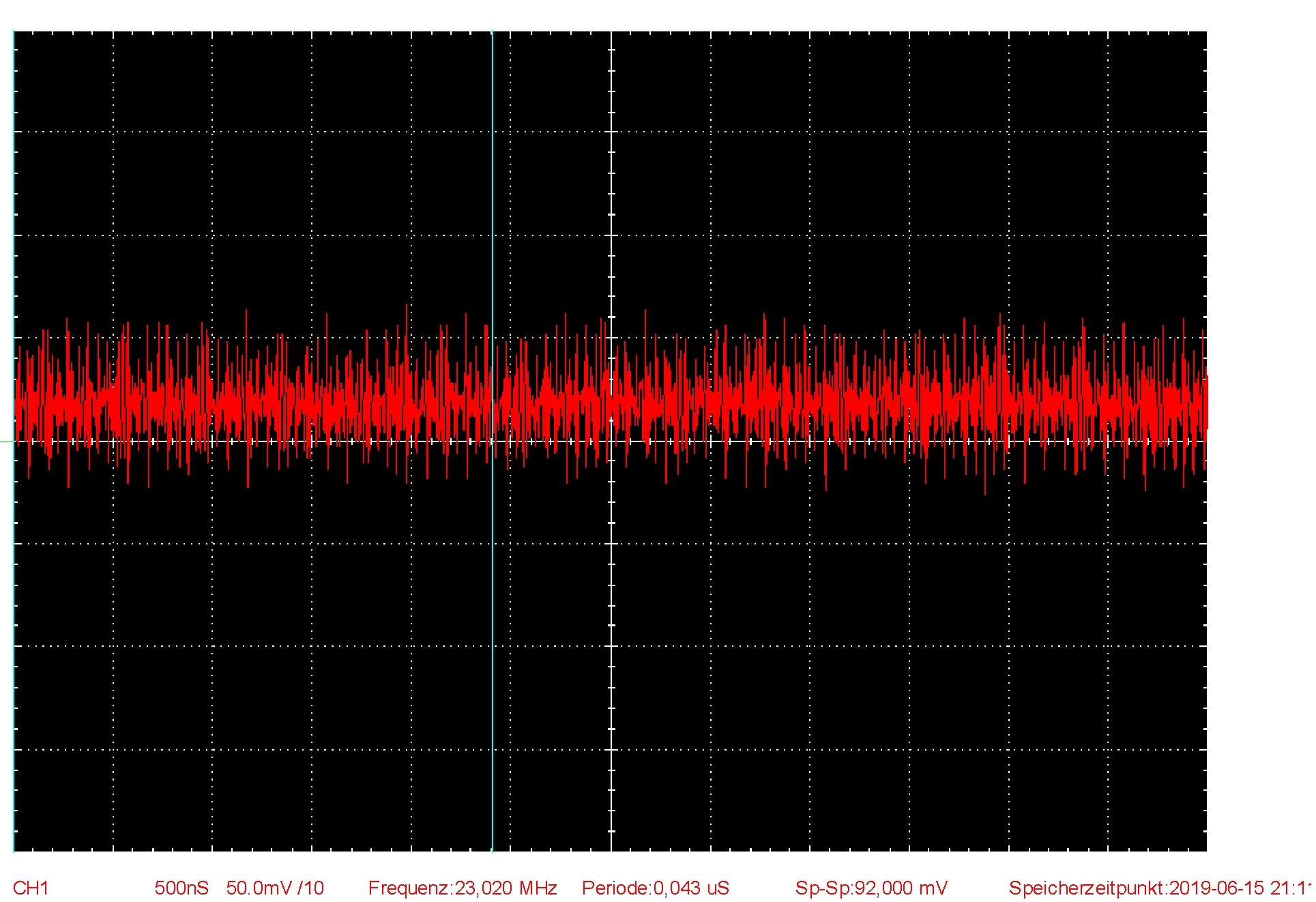

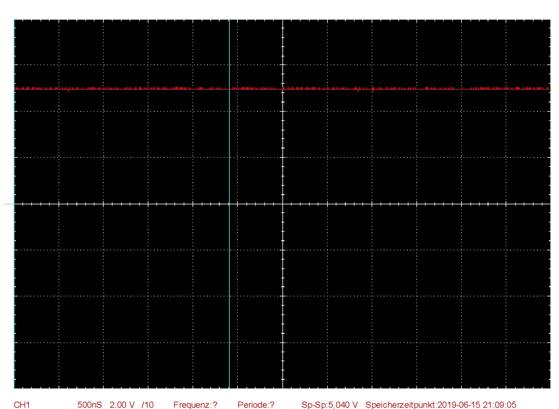

In der Nähe des Hextreibers geht die 5V Leitung über einen
LC-Tiefpass(100uF SMD Becherelko & THT 100uH Spule. Vor der Spule sieht
die Spannung noch relativ sauber aus, vielleicht 40mV Ripple. Hinter der
Spule schaut es aber furchtbar aus, ca, 1,4V Ripple.
Am Kondensator zu messen ist im Moment mit meinen Messspitzen sehr
schwierig, da links und rechts Abschirmbleche der Baugruppe im Weg sind.
Könnte das Verhalten auf einen defekten Kondensator hindeuten?

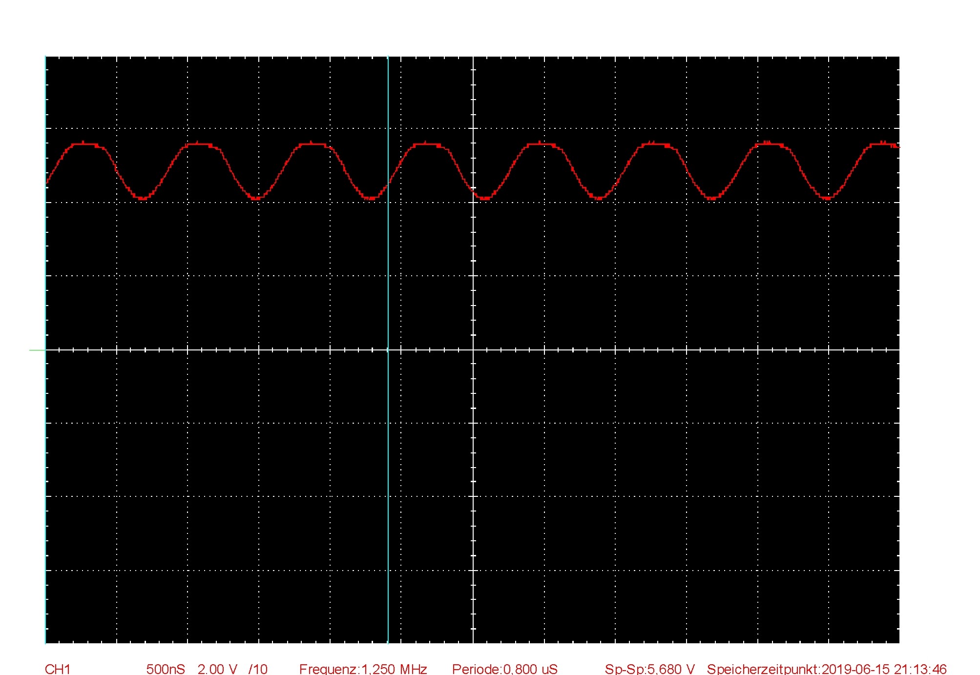

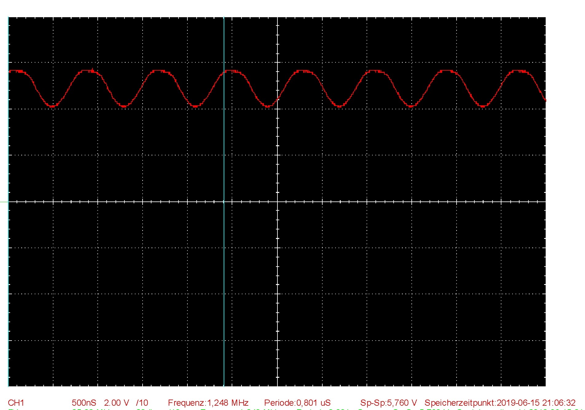

Probleme machen SOWOHL die Versorgungsspannung 5V wie auch das SIGNAL,
ein 1.25Mhz SINUS. In den Treiber geht ein 1.25 Mhz Sinus Signal, nur
hinten kommt eben nix mehr Gescheites raus.
Also habe ich die Versorgungsspannung des Treibers gemessen, direkt am
Pin für die Versorgungsspannung des Treibers und diese sah dort eben
furchtbar aus. Also bin ich weiter zurück gegangen und habe die
Versorgungsspannung verfolgt bis zur erwähnten Spule.

Messaufbau 5V Leitung:
Ok, Akku betriebenes 100 Mhz Oszilloskop per X10 Tastkopf mit einem 4cm
langen Massekabel per Krokodilklemme an die Weissblech-Abschirmwand in
ca. 2cm Entfernung zur Spule. Die Spitze des Tastkopfes erst an die
linke Seite der Spule, dann an die rechte Seite der Spule. Ja,
Oszilloskop auch intern auf 10x umgeschalten. Dann den Tastkopf an eine
andere Stelle der gleichen Platine auf eine 5V Versorgungsspannung
gesetzt, Oszilloskop zeigt 5V an, sieht also plausibel aus. So in etwa
war der Messaufbau.
Messaufbau 1.25Mhz Signal:
Im Grunde ganz ähnlich, nur dass der Tastkopf sich am entsprechenden Pin
für das 1.25 Mhz Signal befand. Einmal am "Eingang" des IC`s und einmal
am "Ausgang" des IC´s. Zur Sicherheit nochmal das Pinout überprüft und
die anderen Pins auf denen ich das Signal erwartete auch noch mit dem
Oszi getestet.

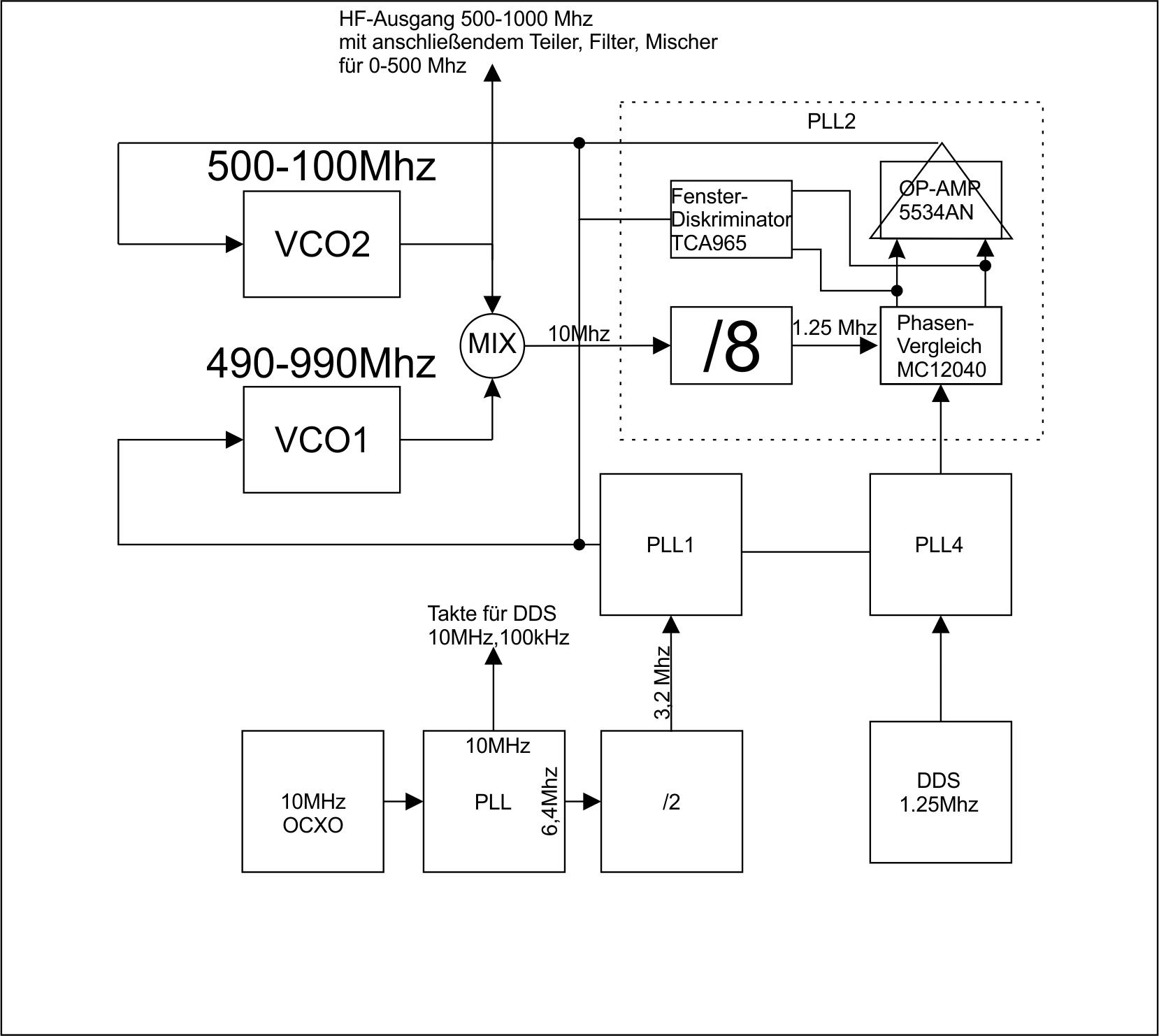

Das ist ein alter Frequenzgenerator mit AM/FM/PM. Bis vor einigen Tagen
hat der auch wunderbar funktioniert. Nun kommt kein Signal mehr an der
Ausgangsbuchse raus. (Mehrfach getestet) Intern läuft die ganze
Geschichte über einen DDS mit 1.25Mhz für die kleinen Frequenzschritte
und für die FM Modulation, 2 VCO`s und 3 PLL`s. Ist FM abgeschalten,
dann erzeugt der DDS ein 1.25 Mhz Signal. Das wird aber alles noch
deutlich komplexer. Also bin ich in dem Gerät erst einmal alle
"Referenzfrequenzen" durchgegangen. Von der 10 Mhz Hauptzeitbasis werden
mehrere Takte abgeleitet: 1 Mhz, 100kHz, 6,4 Mhz (Per Pll) und 3.2 Mhz
per Teiler. Die Takte am DDS sehen alle gut aus. Vom DDS bzw. vom NCO
geht es dann zur Sinus-Tabelle und am Ende der Kette sitzt der
DA-Wandler. Bis zum Wandler ist noch alles gut, man kann auch schön die
Veränderung des Signals bei zugeschalteter FM Modulation sehen....Bis
eben zum Hextreiber, hinter dem Hextreiber ist das Signal eben nicht
mehr erkennbar.

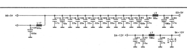

Nö, also DIREKT am IC nicht. In dem kleinen Dateianhang sieht man eine
ganze Kette von Keramik C`s...Die sind aber in der Realität schon einige
Zentimeter entfernt. Die Abzweigung L17 C129 ist der Pfad direkt zum IC.
C129 sitzt direkt am IC.

So gut wie es halt mit den windigen Massekabeln geht, so nah wie möglich
an die Massewand neben den IC. IC Massepin gegen Schirmblech ist nicht
viel zu sehen, ca. 20-25mV SS.

> Und davor? Passen die Pegel des Sinus zu den Schaltpegeln des Treiber?
Davor sieht alles gut aus, sauberer Sinus, ca. 1V SS. Sollte auch für
den Treiber nach dem Datenblatt passen.

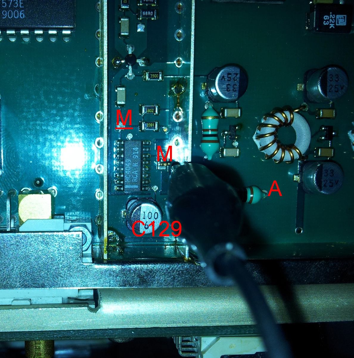

Kann ich schon machen, die Messspitze ist allerdings nicht mit auf dem
Bild, da ich fürs fotografieren beide Hände benötigt habe :-) Man sieht
die Krokoklemme, rechts neben der Krokoklemme einen Teil der besagten
Spule A, vor der Spule sieht die Spannung noch gut aus. M ist der
Messpunkt NACH dem Treiber. Bei M/ ist das Signal VOR dem Treiber
(Sauberer Sinus) C129 ist der Becherelko den ich im Verdacht hatte/habe.

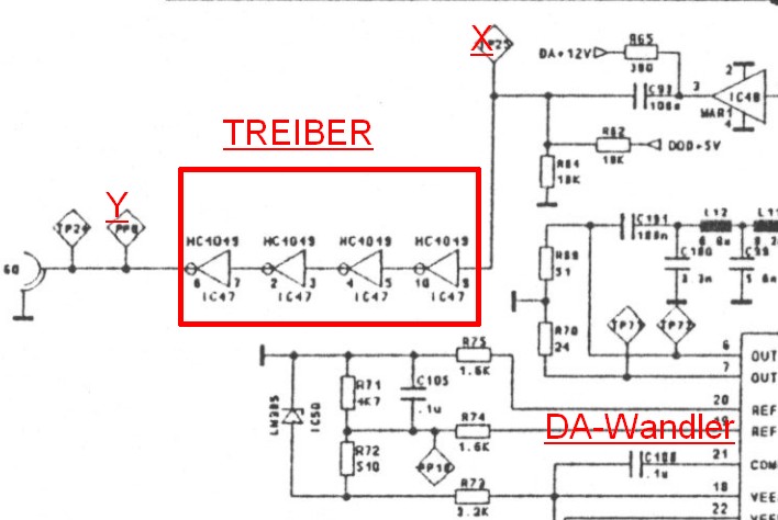

von Alex (Gast)
Hier dann noch ein Ausschnitt mit dem Treiber...Als einziger Baustein
ist dieser leider OHNE die Stromversorgung im Plan dargestellt. Dessen
Stromversorgung ist separat am Rande des Plans gezeigt. Wurde auch
überprüft, L17 geht direkt auf den IC.
Und ist den 0-Punkt des Sinus auch genau in der Mitte, d.h. bei 2,5V?
Sonst kann der 4049 nicht schalten.

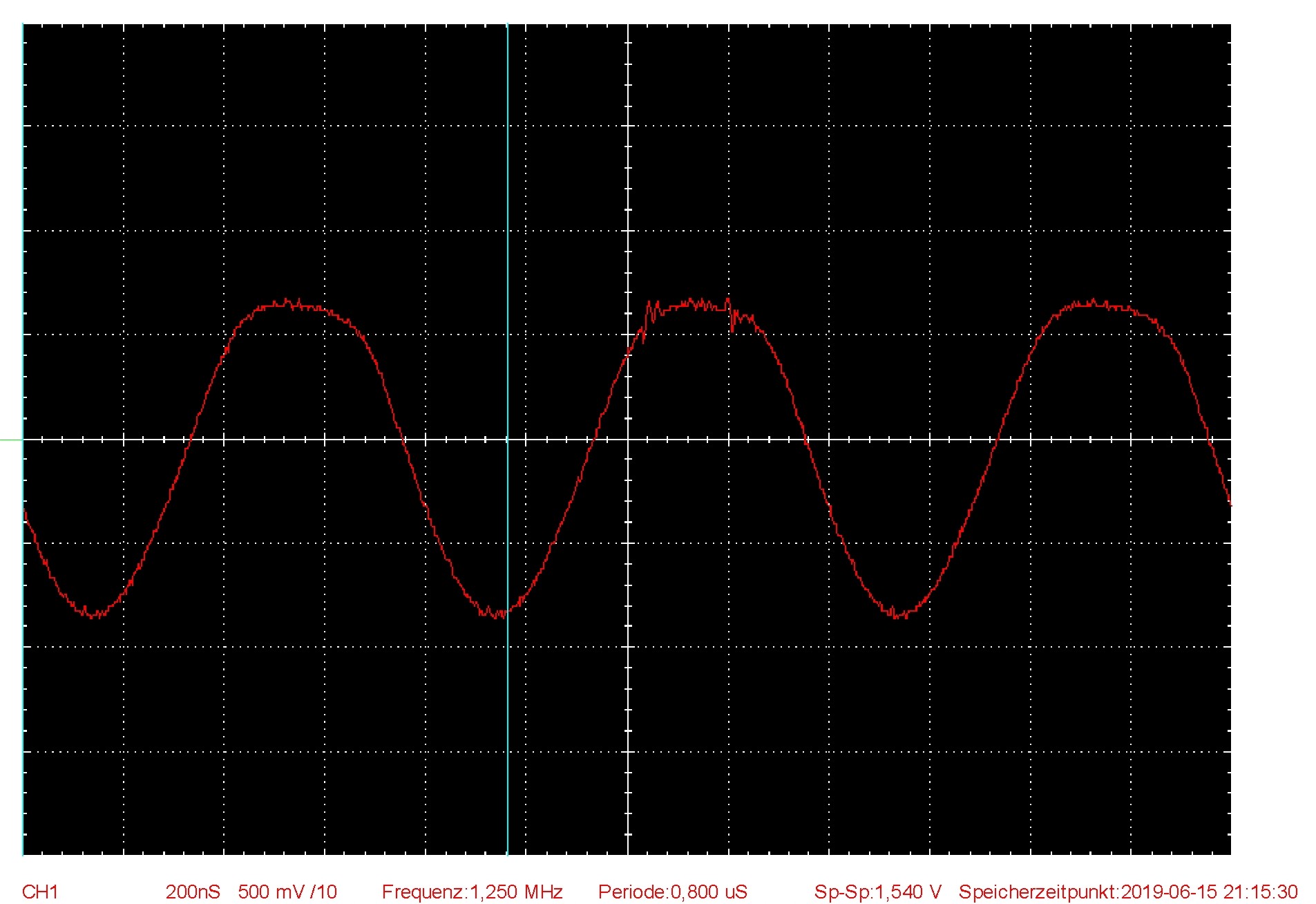

Lothar M. schrieb:
> Ich sags mal so: offenbar ist der fragliche Treiber kaputt. Und schaltet
> im 1,2MHz Takt seine Versorgung nach Masse "kurz".
Glaube ich fast nicht mehr, da jetzt plötzlich ein leicht verzerrter

von Alex (Gast)
Dieter schrieb:
> Wenn ich das richtig gelesen habe, misst Du am DA Wandler Ausgang eine
> Sinus, der ok waere?
Mehr oder weniger ja. Ich messe aber nicht DIREKT hinter dem DA, sondern
ein Stückchen weiter, also schon hinter dem Filter UND hinter einem
Treiberbaustein(HC4049)
(DDS/NCO>BUSDRIVER>SINUSROM>DAC>FILTER>MAR1 AMP>HC4049Driver)
Dort soll/muss ein sauberer 1.25 Mhz Sinus anliegen der die Referenz für
eine PLL ist (Kleine Frequenzschritte/FM Mod)
Als ich mit der Fehlersuche angefangen habe, war am Treiber Ausgang
alles mögliche zu messen, mal irgendwas Sinus-ähnliches mit wilden
Störungen, mal nur wilde Störungen, mal ein Sinus mit ein paar Spikes.
Wie sich zeigte, variieren die Störungen über die Zeit. Also vermutete
ich den Fehler irgendwo im DDS Umfeld. Die FM Modulation war bei den
Tests natürlich abgeschalten. In diesem Fall sollte der DA eben nur
seine "Mittenfrequenz" von 1.25 Mhz ausgeben.
Die Takte für den DDS/NCO (10 Mhz/100kHz abgeleitet von einem 10Mhz
OCXO) sehen gut aus, egal ob das Ausgangssignal die Störungen zeigt oder
nicht.

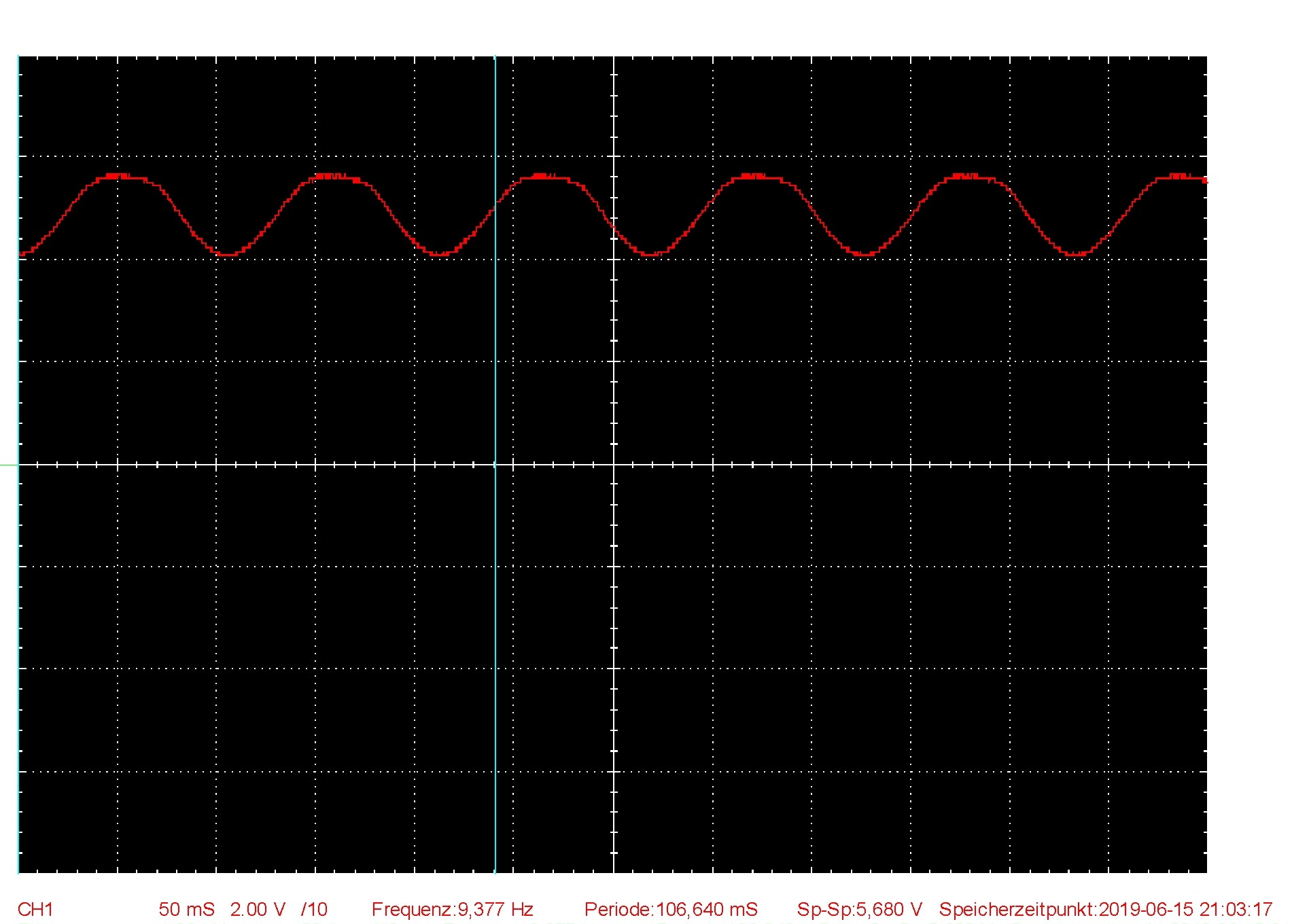

von Alex (Gast)
Habe mir mal von meinem Nachbarn ein Oszilloskop mit USB-Anschluss
geliehen. Im MOMENT sehen die Signale an der 5V Leitung und der Ausgang
des Treibers wie folgt aus:
-PINVCC Direkt am Pin der Stromversorgung des Treibers, Hinter der Spule
von der Stromversorgung kommend. DC gekoppelt mit verschiedener
Zeitbasis.
-VORL Vor der Spule auf der Seite der Stromversorgung. DC/AC gekoppelt.
-Ausgangtreiber Das Signal wie es im MOMENT mal wieder aussieht am
Ausgang des Treibers. DC/AC gekoppelt.
von Dieter (Gast)
Testweise schon ein C parallel zu C129 gehaengt?
Als Ripple auf der Versorgung heatte ich 2x1.25MHz erwartet.
von Alex (Gast)
Noch nicht, ist leider auch wenig Platz und irgendwie schien es vorher
ja mal funktioniert zu haben. Zum "Netzteil" hin scheint die
Unterdrückung der Störungen ja zu funktionieren, nur eben hinter der
Spule in Richtung Treiber-IC sieht das für mich wild aus...
von Dieter (Gast)
... Und unsicher, ob nur ein C oder ein IC oder nur ein Kontakt die
Ursache sein koennte.
von Alex (Gast)
Da scheint wirklich mehr im argen zu liegen.
Den "Ausgangsoszillator" ist ein VCO mit 500-1000 Mhz dessen Signal dann
entweder direkt oder durch Teilung und Mischung (0-500) erzeugt wird.
Genau dieser VCO zeigt eine sich nicht ändernde Abstimmspannung beim
tunen. Da sollten bis zu 16V anliegen, stattdessen sind es -0,8 V. Und
dessen Signal geht wieder in einen Mixer und wird mit einem VCO auf 10
Mhz gemischt und dann auf 1.25 Mhz runtergeteilt.
Nachdem der VCO aber keine Abstimmspannung erhält, kommen natürlich auch
hinter dem Mixer bzw. dem Teiler keine 1.25 Mhz raus für den Vergleich
in der PLL mit dem 1.25 Mhz aus dem DDS.
Das Signal vom DDS fluktuiert auch noch immer von der Qualität stark,
mal ist es sofort da und steht, mal ist es verrauscht, mal kaum
sichtbar, egal ob warmgelaufen oder nicht.
