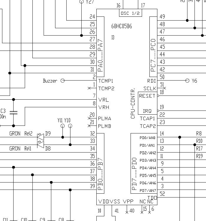

wir haben eine uralte Conrad C-Control Station in einer Steuerung in
Betrieb (Conrad, Best.-Nr. war mal 12 51 13).
Jetzt tritt das Problem auf, dass das Relais K1 manchmal nicht mehr
schließt. Im Fehlerfall leuchtet die grüne LED auch nicht mehr auf.
Ich konnte die C-Station bisher noch nicht aus der Anlage ausbauen und
nachmessen. Vorab ein paar Fragen:
Ich frage mich jetzt, was die LED genau anzeigt:
Relais-Spule bestromt oder Relaiskontakte geschlossen?
Im Schaltplan der C-Control Station sind gar keine LEDs eingezeichnet.
In der Bedienungsanleitung der C-Control Station steht:
"LEDs K1 und K2 (grün)Diese LEDs geben Auskunft über den aktuellen
Schaltzustand der beidenRelais K1 und K2. Leuchtet die entsprechende
LED, so ist das zugehörigeRelais angezogen, der Arbeitsstromkreis ist
geschlossen."
Falls der Autor dieser Zeilen wirklich gemeint hat, was er geschrieben
hat, bedeutet das, dass die LED nur leuchtet, wenn der Kontakt
geschlossen ist und nicht schon, wenn die Spule bestromt wird.
Im Schaltplan der C-Control Mini-Station (anderes Gerät!) sind LEDs
eingezeichnet, die aber schon leuchten, wenn die Spule bestromt wird.
Weiß jemand, was das Leuchten der LED genau bedeutet?
Weiß jemand, welche Relais darin verbaut sind? Im Schaltplan steht nur
"SCHRACK 1XEIN", die Spule wird mit 12VDC bestromt, das Relais kann
230VAC 6A schalten.

Die LEDs zeigen mit Sicherheit das Steuersignal der Relais als Indikator
an.
Ob das Relai auch das tut was es als Startsignal bekommt kann man damit
nicht nachprüfen.
Wenn die internen Kontakte im Relai am Ende sind, müsste man das Relai
austauschen.
(Firma: TWcom Dienstleistungen)
ich denke, dass die Relaiskontakte (Schalter) potentialfrei sind und für
was auch immer zum Schalten verwendet werden.
Daraus ergibt sich eigentlich schon, dass die LED im Ansteuerzweig des
Relais sitzen muss.
Leuchtet diese nicht mehr, dann dürfte ein problem in der Ansteuerung
liegen.

Ja, ich muss das Ding doch ausbauen und nachmessen.
Im Schaltplan (bestehend aus 2 Seiten) sind Inkonsistenzen, als ob die
beiden Seiten zu verschiedenen Versionen gehören.
Danach werden die LEDs direkt vom Controller angesteuert, unabhängig von
der Ansteuerung der Relaisspule.
Dann hat wohl der entweder der Controller ein Problem oder das
Eingangssignal kommt nicht an.

Was denn nun? Ich denke K1 und K2 sind parallel angelekmmt. Einfach mit
dem Multimeter zwischen LED und Basis des Steurtransistors von K1 messen
(dürfte ein norm. BC547 sein) dann weißt du es sicher.
OP
Du hast Recht, die LEDs sind doch auf der ersten Schaltplanseite.
Aber: Da sind bei den LEDs Signale Y10 und Y11 eingezeichnet.
In dem zweiseitigen Schaltplan, den ich vorliegen habe, ist dann Y11 auf
der zweiten Seite direkt mit Masse verbunden => LED D9 dürfte niemals
leuchten.
Das Signal Y10 für die LED, die manchmal leuchtet und manchmal nicht,
finde ich nirgends wieder.
Es sieht so aus, als ob die beiden LEDs und die beiden Relais einzeln an
PB angeschlossen sind und somit 4 Ausgänge belegen. Wenn dann
gleichzeitig die Ausgänge für die LED und das Relais nicht schalten,
kommt wohl eher das Startsignal, das den Vorgang auslöst, irgendwie
nicht an.
Werde nächste Woche mal den Staub von der Anlage pusten und messen.

Du siehst das kann schonmal nicht stimmen. Also durchmessen. Auf jeden
Fall wird nicht geprüft ob der Rel.-Kontakt tatsächlich geschlossen
wurde.
