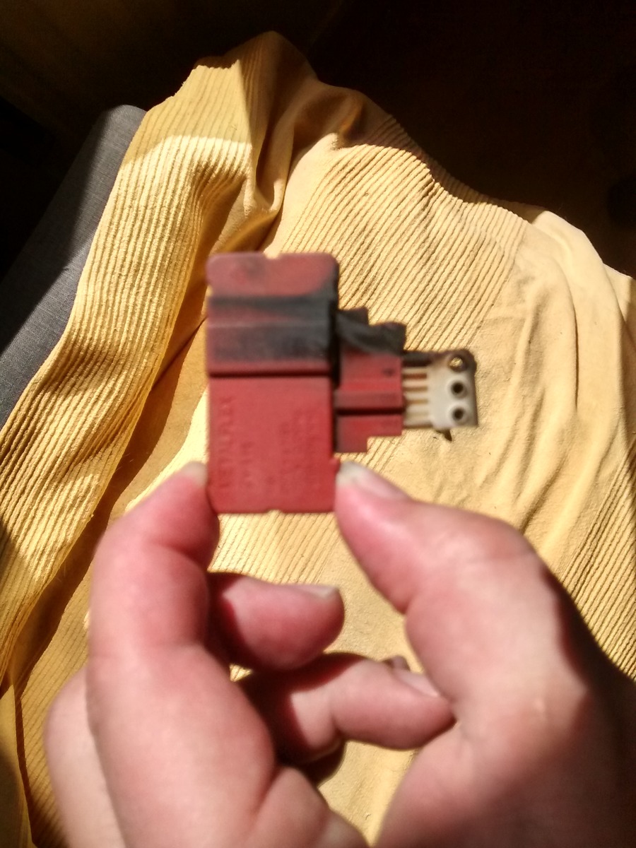

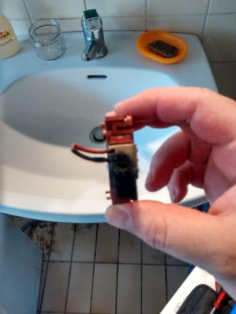

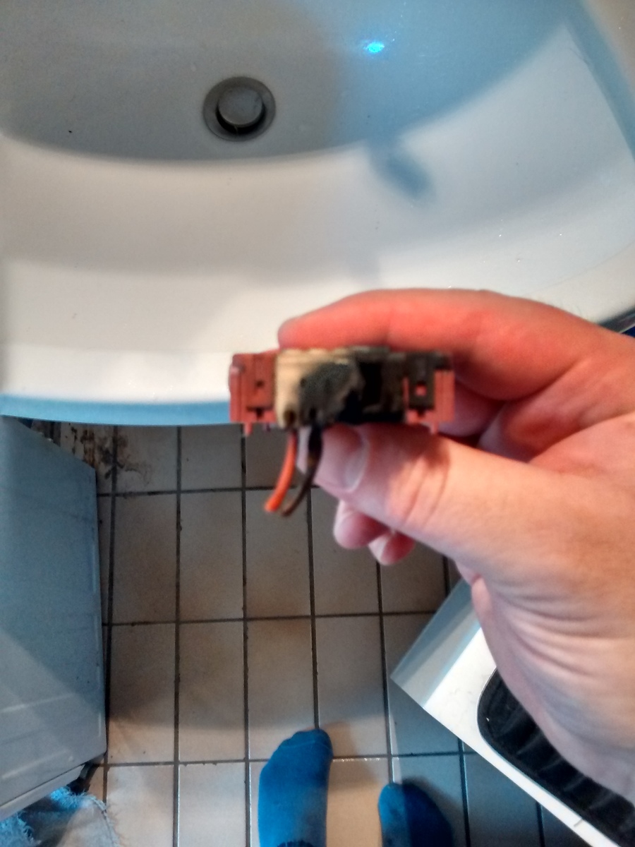

Auf diesem durchgeschmorrten Endschalter einer Waschmaschine steht
Metalflex ZV-446.
Reicht das grundsätzlich als Angabe um einen neuen zu bestellen?
Wie man sieht ist auch der Stecker verschmorrt, muss man dafür den
ganzen Kabelbaum tauschen, oder gibt es diesen Stecker auch irgendwie?
Könnte mich da jemand auf die richtige Bezeichung für den Stecker
lotsen, der ganze Kabelbaum scheint ja 30 Euro zu kosten.
Bisschen viel für ein kleines Kabel.
Für den Endschalter kann ich es ja noch einigermaßen verstehen.
https://www.indesitersatzteile.de/waschmaschine/iwd-5105-eu-f062885/waschmaschinen-turverriegelung-idc-anschlusse-produkt-kann-von-bild-abweichen/product.pl?pid=640421&path=52691:687983&refine=t%FCr&model_ref=11472809
https://www.indesitersatzteile.de/waschmaschine/iwd-5105-eu-f062885/turschloss-laugenpumpe-kabelbaum/product.pl?pid=2271247&path=52691:687983&refine=t%FCr&model_ref=11472809

Schön scharfes Waschbecken, aber warum ist der Türschalter so verwaschen
Kontrolliert eigentlich niemand ein Photo bevor er es verschickt ?
https://www.ebay.de/itm/Metallflex-Verriegelungsrelais-Schloss-Waschmaschine-wie-Samsung-DC64-00653A-/232073142258
Die unterschiedlichen ZV-446 scheinen sich vor allem im der Umhüllung
des 3-fach Steckers zu unterscheiden, damit man auch ja nicht den
baugleichen  Türverschluss von einer Maschine in der anderen verwenden
kann.
Aber es sind 3 Flachsteckkontakte innendrin. Wenn man also das
Steckergehäuse weglässt, kann man neuen Stecker an den bis zum
nicht-verkohlten abgeschnitten Kabelbaum pressen. Sie sind dann halt
nicht mehr vertauschungssicher.
https://www.ebay.de/itm/Crimpzange-Isolierte-Unisolierte-Kabelschuhe-Flachsteckhulsen-Zange-0-5-10mm/254179998641
https://www.conrad.de/de/p/vogt-verbindungstechnik-3833-60-flachsteckhuelse-steckbreite-6-3-mm-steckdicke-0-8-mm-180-unisoliert-metall-1-st-736924.html

Schlechtes Handy, sorry.

Danke!
Schlechtes Foto und schlechter Fotograf würde ich sagen.
Wenn auf dem ersten Bild der Schalter auf der gelben Feinrippware liegen
würde, könnte man sogar was lesen. Vielleicht sogar mehr als "Metalflex
ZV-446" erkennen. Alter Skandinavier. "Hallo ich will Info von euch aber
selber Mühe gegeben hab ich mir nicht"
Die Helfer werden sich auch keine Mühe geben...
Wenn die Tür mit dem Halter noch sauber zu geht lasse ihn so und brücke
nur das kabel.
Mache ich bei meinen maschinen seit Jahren so stört eh nur das gewarte
wenn Maschine fertig ist bis die Tür endlich irgend wann mal auf geht.
Oder du sieht wie sich Taschentücher in der trommel verteilen.
Dumm ists nur wenn du kleine kinder hast.
