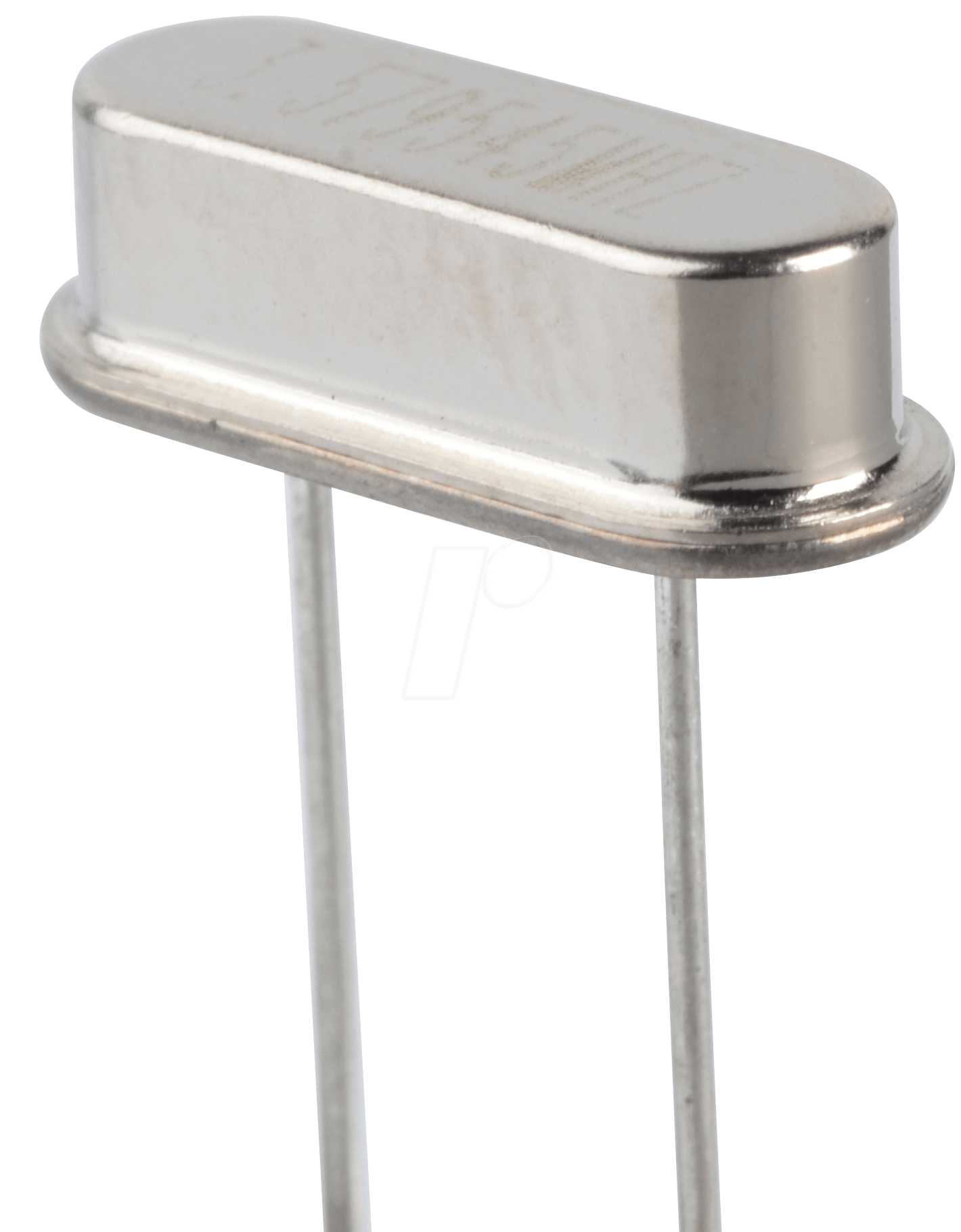

Guten Abend,
an meinem ATMega1284 hängt ein 12,288 Mhz Quarz.
Nachdem ich die Fuses verändert habe, funktioniert die Kommunikation gar
nicht mehr.
>avrdude: stk500v2_command(): command failed
>avrdude: stk500v2_program_enable(): bad AVRISPmkII connection status: >Unknown
status 0x00
>avrdude: initialization failed, rc=-1
>         Double check connections and try again, or use -F to override
>         this check.
>avrdude done.  Thank you.
Die Fuses hatte ich auf folgende Werte gesetzt:
-U lfuse:w:0x7f:m -U hfuse:w:0x99:m -U efuse:w:0xff:m
was eigentlich "Ext. Crystal Osc.; Frequency 8.0- MHz; Start-up time:
16K CK + 65 ms; [CKSEL=1111 SUT=11]" entsprechen sollte.
Was habe ich falsch gemacht und wie komme ich da am besten wieder raus?

Du willst den 'Full Swing Oscillator' 0x7F 0x99 0xF7
Externen Takt anlegen und Fuses neu setzen.

Das Problem ist eine Fehlanpassung, sprich: die verwendeten
Bürdekondensatoren passen nicht wirklich zum Quarz. Der LP-Oszillator,
den du da gefused hast, reagiert sehr empfindlich auf so eine
Fehlanpassung. Er schwingt dann einfach nicht.
Ein Weg wäre, auf FullSwing umzufusen, denn der ist deutlich toleranter
gegenüber nicht optimal angepassten Quarzen. Bloß brauchst du halt erst
mal einen Takt, um das tun zu können. Dazu kannst du temporär von außen
einen Takt einspeisen, der Quarz und die Bürdekondensatoren brauchen
dazu nicht entfernt zu werden.
Der richtige Weg ist aber: die Bürdekondensatoren zu tauschen, bis die
Sache auch als LP-Oszillator anschwingt. Dann ist der Quarz deutlich
besser angepasst, was immer sinnvoll ist. Ganz egal, ob dann letztlich
FullSwing oder LP gewählt wird.

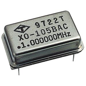

WIe dem auch sei, du kannst den Chip wieder beleben, indem du einen Takt
(z.B. von einem fix und fertigen Quarz-Oszillator) an den Pin XTAL1
anlegst.

So isses (unter der Annahme, das keine grundsätzlichen Schaltungsfehler
vorliegen).
> Was macht Full Swing jetzt anders, dass dieser fehlertoleranter ist?
Der packt schlicht mehr Energie rein.
Der Vorteil ist: der Oszillator läuft auch in stark störungsverseuchter
Umgebung stabil (aber auch nur dann, wenn der Quarz korrekt angepasst
ist!). Der Nachteil: er braucht deutlich mehr Strom als der
LowPower-Oszillator.
