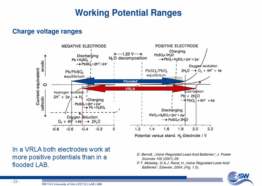

Ich habe zufällig noch einen 6V Akku mit 4Ah. Angeschlossen über 10R an
7,5V steigt die Spannung nach einigen Stunden auf 7,16V. Vermutlich
würde die Spannung auch (langsam) weiteransteigen, habe die Messung aber
beendet. Das ist nicht mehr im Bereich der Standby-Spannung. Der Akku
nimmt definitiv Schaden, zumal diese Handstaubsauger oft Tage...oder gar
wochenlang nicht benutzt werden. Jedenfalls ist dies meine Erfahrung.
Am besten wäre es sowieso das Netzteil nach der Aufladung komplett vom
Netz zu trennen. Der Standby-Verbrauch geht in Richtung 10KWh/Jahr, für
nix und wieder nix.

Doch, es juckt ihn schon. Vermutlich zehntausende dieser Akkusauger
hängen irgendwo in Deutschland permanent am Netz. Das kannst du gerne
ins lächerliche ziehen. Zugegeben, ich habe auch so ein Teil, und das
Teil wird so gut wie nie benutzt.
Die meisten dieser Staubsauger haben allerdings Lithium-Akkus,
jedenfalls die neueren. Die „Ladeelektronik“ darf nichts kosten..denn
der Verbraucher soll auch mal neue Geräte kaufen. I.d.R. ist aber nur
der Akku platt.
nochmal testen schrieb:
> Da gibt es keine 'Standbyspannung'
Doch, gibt es. Du kannst sie auch gerne Erhaltungsladung nennen. Und die
ist mit max. 6,9V angegeben, bei einem Akku mit 6V Nennspannung.
Schaue dir mal an was z.B. auf diesem Akku steht:
https://www.reichelt.de/blei-vlies-akku-6-v-4-5-ah-lcr-6v-4-2p-p49346.html?&trstct=pol_3
Bleigelakkus sind für viele Anwendungen gute Akkus. Sie sind aber sehr
empfindlich und sollten dementsprechend behandelt werden...sonst...
