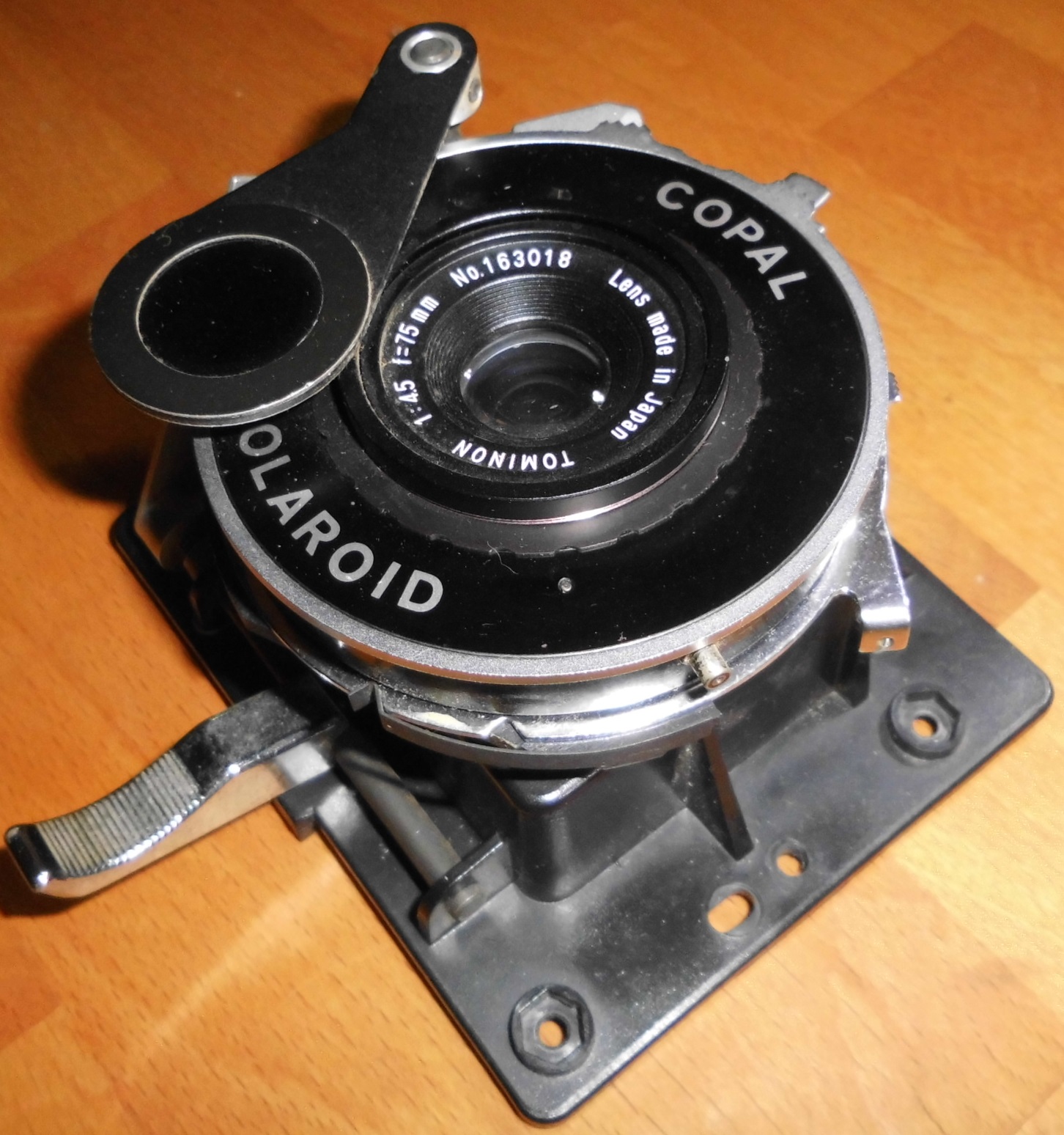

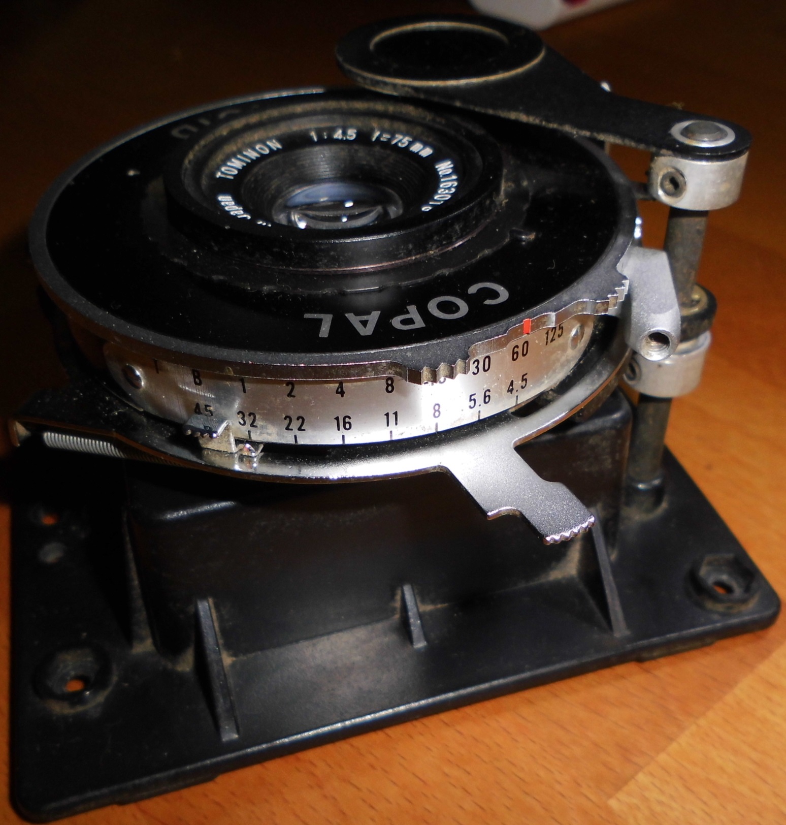

Dieses Teil sollte von einer speziellen Kamera sein.Diese hatte ein
Zahnarzt
in Nutzung, glaube in den 90ern.
Die Mechaniken Blende, Verschlusszeiten,Filtereinklappen funktionieren
noch einwandfrei.
Entfernungseinstellung gibt es nicht aber Blitzlichtanschluss und
Drahtauslöser Anschluss.

Ist das einen bekannt?

Der Hersteller heißt Copal. Mit "P". Steht auch so drauf.
Das Teil stammt aus einer medizinzischen Sofortbildkamera, die von
Polaroid hergestellt wurde. Das von Copal hergestellte Bauteil ist ein
Verschluss, der enthält obendrein die Blende. In den Verschluss
eingeschraubt ist ein Objektiv (aus zwei Hälften, das Vorderteil kann
man auf dem Bild sehen, das Hinterteil ist von der anderen Seite in den
Verschluss geschraubt.
Diese Technik wurde auch bei Großformatkameras verwendet; man kann
diesen Verschluss in eine Objektivplatine einer Großformatkamera

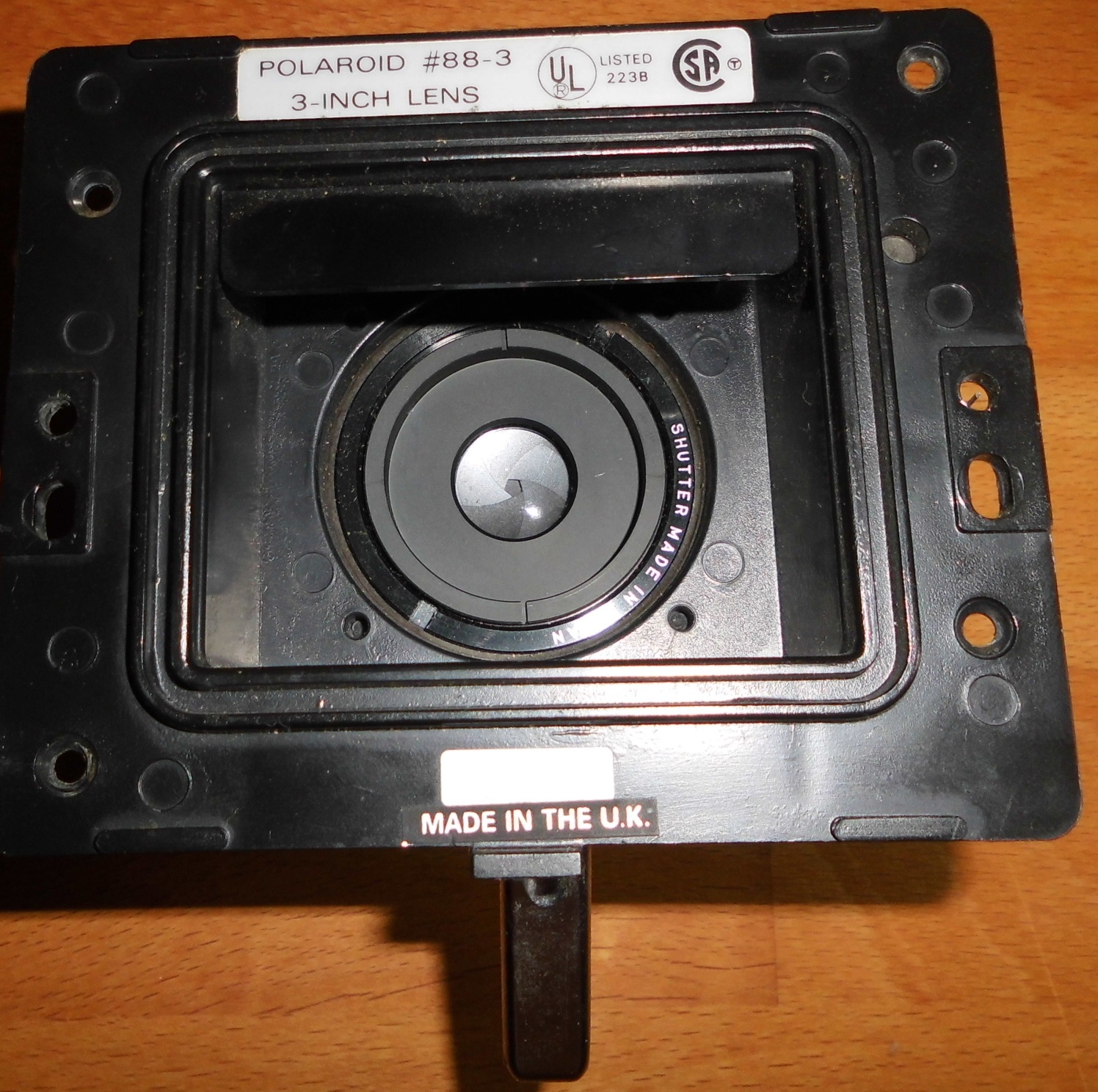

einbauen (dazu hat er auf der Rückseite einen zylindrischen Stutzen mit
Außengewinde und einer Überwurfmutter*, mit der er zur Zeit am schwarz
lackierten Gußmetallteil befestigt ist). Das silberne Teil mit dem
"Haken" auf der rechten Seite gehört schon nicht mehr zum Verschluss,
ebenso wie der große Hebel rechts im Bild - und auch der Graufilter ist
Bestandteil der Kamera, nicht des Verschlusses.
Dieser Verschluss ist ein selbstspannender Verschluss, d.h. das
Betätigen des Auslösehebels spannt den Verschluss für den nächsten
Belichtungsvorganges.
Die Konstruktion solcher Verschlüsse war eine quasi
herstellerübergreifende Norm, sie wurden in einigen wenigen Größen (die
sich durch den Durchmesser des Innengewindes für die Objektivhälften
unterscheiden) produziert, das hier ist ein Verschluss in Größe I, der
Gewindestutzen an der Rückseite hat einen Außendurchmesser von knapp
42mm.
Man kann in diesen Verschluss auch ein anderes Objektiv einsetzen,
sofern es für diese Verschlussgröße konstruiert ist. Allerdings passt
dann die Blendenskala nicht mehr, die muss gegebenenfalls an das
jeweilige Objektiv angepasst werden.
Verschlüsse dieser Art wurden von F. Deckel unter dem Namen Compur
hergestellt (den Schriftzug sieht man an vielen alten Kameras), es gab
noch ältere mit der Bezeichnung "Compound". Ein anderer Hersteller war
die Firma Seikosha.
Copal ist auch heute noch ein Hersteller von Kameraverschlüssen; die
Schlitzverschlüsse in heutigen Spiegelreflexkameras sind sehr oft von
Copal.
Warum ich so viel über diesen Verschluss weiß? Ich habe genau das
gleiche Modell und nutze ihn, wenn auch eher selten, mit meiner
Großformatkamera.
*) Erst nach dem Zusammenfügen der beiden Threads sehe ich die ersten
drei Bilder. Die Überwurfmutter ist auf dem dritten Bild zu sehen, das
ist der schwarze Ring mit der Beschriftung "Shutter made in Japan".
