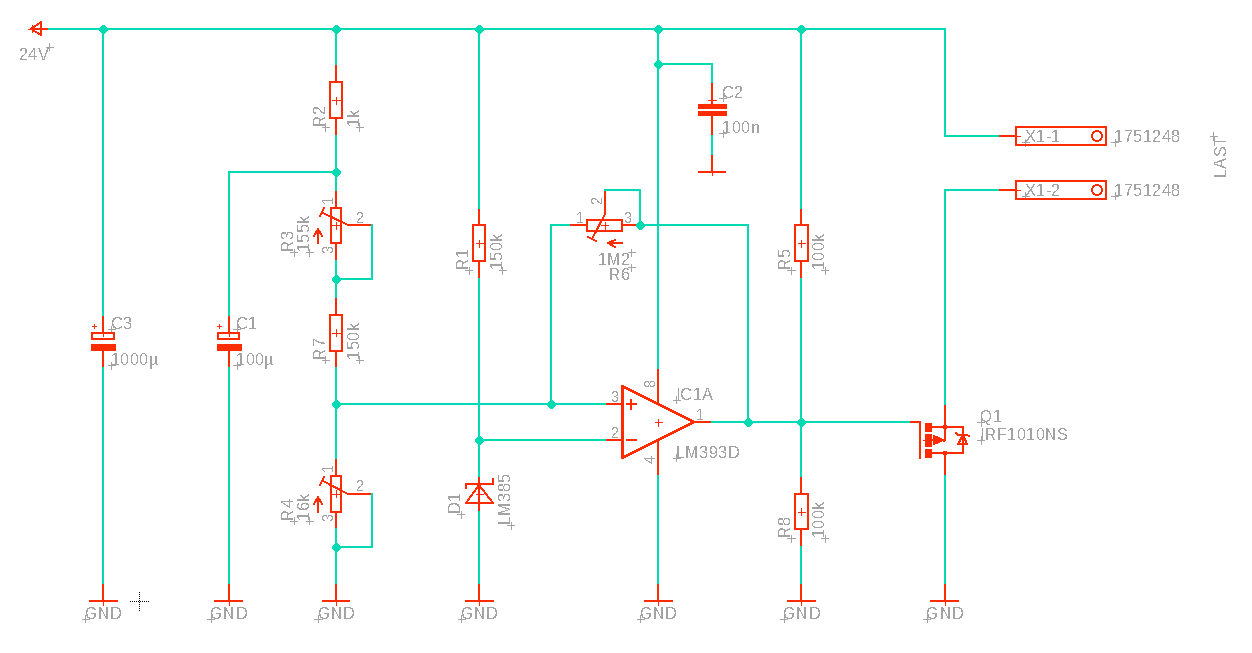

sonst habe ich immer meine Schutzschaltung mit einem ICL7665 aufgebaut.
Da meine Betriebsspannung in dem Fall aber 24V (6S 18650) ist, bau ich
die Schaltung auf Basis eines LM393 auf.
Ich bin kein Elektroniker deswegen wäre es schön wenn jemand mal schaut
ob das so funktionieren könnte. Ist eigentlich eine normale
Komparatorschaltung mit Hysterese und N-Channel Mosfet als Schalter.
Sollte bei ca. 18V (3V Zellspannung) abschalten und bei 21V wieder ein.
Spannungsteiler und Rückkopplungswiderstand hab ich als Potis ausgelegt
damit man die Schaltung anpassen kann. Als Spannungsreferenz dient ein
LM385 mit 1,2V. Hab es in LTspice simuliert, da scheint es zu
funktionieren. R6 und C1 sollten in meinem Plan einen Tiefpass bilden,
damit die Messspannung weniger anfällig ist. Was meint ihr?

Wie groß ist der Stromverbrauch der Entladeschutzschaltung selbst?
von Frank (Gast)
Sollte so um die 2,5 mA sein. Der LM393 verbraucht ca. 80% davon.
von MaWin (Gast)
Frank schrieb:
> Was meint ihr?
Q1 geht kaputt weil sein Gate 25.2V bekommt.
R5 ist der grösste Stromverbraucher bei Unterspannung, satte 2.1mA.
LM393 typ weitere 400uA, also das 100-fache des ICL7665,
LM385 weitere 150uA.
Versuch mal TPS3701, MAX16010-MAX16014.

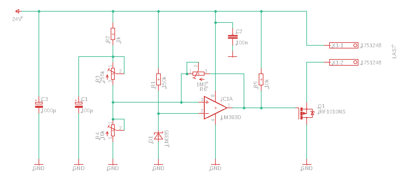

von Frank (Gast)
> Einfach eine Zenerdiode vom Gate nach Masse. In dieser Anwendung würde
> auch ein Widerstand reichen.
Also Pullup nach Vcc und gleichzeitig einen Widerstand nach Masse?
Zu der Schaltung im Allgemeinen:
Dass das nicht die effezienteste Schaltung wird ist mir klar. Allerdings
schalte ich mit den 18V ja auch wesentlich früher als die
Entladeschlussspannung der 18650 Zellen. Ein wenig Restkapazität sollte
da noch vorhanden sein. Die Zellen selbst werde noch von einem BMS
überwacht, das dann bei 2,5 V entgültig die Versorgung trennt (inklusive
Entladeschutz). Bedeutet zwischen 3 V und 2,5 V werden die Zellen "nur"
noch von dem Entladeschutz entladen. Da die Schaltung für meine
Musik-Dockingstation zu Hause ist werden die Akkus aber sowieso nicht
tagelang rumstehen, so dass der Fall das das BMS überhaupt eingreifen
muss hoffentlich gar nicht eintreten wird. Zumal die 3 V ja unter Last
sind also wird eigentlich noch mehr in den Zellen drin sein.
Trotzdem würde ich gerne Tipps von euch umsetzen nur soll das Ganze auch
nicht unendlich komplex werden. Ein Widerstand hab ich den Potis
spendiert. Im Anhang meine aktuelle Version. Ich denk nicht, dass das
mit dem Widerstand von Gate nach Masse so gemeint war, denn laut
Simulation liegt immer noch die volle Betriebsspannung am Gate an.
von Dieter (Gast)
Bei der Schaltung kann immer noch Q1 wegen zu hoher Gatespannung
gegenueber Source geschossen werden.
von Frank (Gast)
Ja sagte ich ja, dass die Simulation das auch zeigt. Deswegen frage ich,
wie das mit dem Widerstand bzw. der Zener Diode vom Gate gegen Masse
gemeint war.

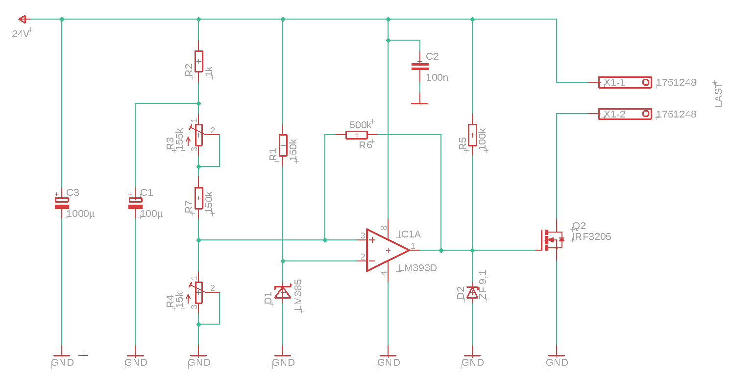

von GEKU (Gast)
Gate-Soure-Spannung mit der Zenerdiode begrenzen.  Kathode auf GND,
Anode  ans Gate.
Widerstand zwischen OPV und Gate.
Schutzwirkung kann mit LtSpace überprüft werden.
von Jörg R. (solar77)
> GND, Anode ans Gate.
Umgekehrt, sonst kommt das Gate nicht über 0,7V.

Auch wenn sich die Schaltung an den vorhandenen Transistor anpassen
lässt würde ich trotzdem einen anderen wählen. Den OPV würde ich auch
durch einen anderen ersetzen, gegen einen der weniger Strom benötigt.
Selbiges würde ich mit der Spannungsreferenz machen, ggf. würde ich
sogar eine Led dafür verwenden.

>Und wenn eine Last von 1k angeschlossen wird und die Spannung ueber dem
>Widerstan misst, wirst Du noch einen Designfehler erkennen.
???. Was soll bei 1kOhm passieren?
von Frank (Gast)
GEKU schrieb:
> Sorry, gut, dass mitgedacht wird. Sonst wäre man bei der Simulation
> drauf gekommen.
Habe es tatsächlich schnell bei der Simulation gemerkt, dass das
anderesherum keinen Sinn macht :)
Irgendwelche Vorschläge? Den LM393 hab ich einige da, deswegen wollte
ich den nehmen. Als Spannungsreferenz hätte ich noch eine LT 1004 aber
die ist mir fast zu teuer für diese einfache Schaltung.
Jens G. schrieb:
> Übrigens hast Du einen P-Kanal als Symbol im Schaltplan, aber einen
> IRF1010 als Bezeichnung. Ich denke mal, die Bezeichnung ist richtig,
> aber das Symbol falsch (macht sonst keinen Sinn). Solltest Du mal
> korrigieren.
Danke. Ist dann wohl ein Fehler in der Eagle Lib.
Jens G. schrieb:
> soll die Schaltung sofort nach Anlegen der Spannung
> automatisch aktiv sein?
Ja sollte direkt aktiv sein, Kein extra Schalter.
Jens G. schrieb:
> Den Haufen R-Trimmer brauchste aber sicherlich nicht. Da reicht ein
> Trimmer zum Justieren der Abschaltspannung, und R6 kann man ja pauschal
> festlegen, denn so genau muß die Hysterese ja nicht sein (vielleicht
> paar % vom Widerstand, den der +Eingang sonst sieht
Ich dachte so könnte man die Schaltung auch relativ schnell an andere
Betriebsspannungen anpassen. Aber stimmt schon mindestens den Trimmer in
der Rückkopplung kann man weglassen.
Tom B. schrieb:
> Oder einen Comperator nehmen.
Jens G. schrieb:
> Der vermeintliche OPV ist aber schon ein Komparator mit OC-Ausgang
Genau!
Ich kann nichts erkennen, du kannst mich aber gerne aufklären was du
denkst was da zu erwarten ist.

von Frank (Gast)
Toxic schrieb:
> Ich wuerde wahrscheinlich den OP ueber einen "stromsparenden"
> Spannungsregler versorgen,der gleichzeitig als Referenz dient.
Gibts Spannungsregler der die 14 V so verbrät dass er weniger als die
aktuelle Lösung verbraucht? Würde mich wundern.
Ist das so wie im Anhang korrekt mit der Diode? Laut Simulation
funktioniert es so. Such dann noch weiter nach sparsameren Komparatoren
und Spannungsreferenzen.

Ist dass denn nun so korrekt gelöst mit der Zener Diode?
Danke
Frank schrieb:
Als "Referenz" habe ich schon eine grüne LED genommen. Bei 24 Volt würde
ich einen Vorwiderstand mit 2M nehmen, das ergibt einen LED-Strom von
ca. 10uA. Uref ist dann ca. 2V. Die LED die ich verwendet habe leuchtet
dabei schon. Die Spannung an der LED verändert sich um ca. 30mV, wenn
die Ue von 24V auf 18V sinkt. Bei starken Schwankungen der
Umgebungstemperatur ändert sich der Wert entsprechend. Für meine
damalige Anwendung spielte das aber keine Rolle, und das tut es bei dir
auch nicht. Ja zugegeben, etwas unkonventionell. Aber es funktioniert.
Eine andere Möglichkeit wäre einfach eine Z-Diode, dann würde ich eine
um die 6V nehmen.
Nach anderen IC würde ich bei Mouser suchen > gute Filtermöglichkeiten.
So aus dem Stehgreif kann ich jetzt keinen nennen.
Was ist denn mit dem Vorschalg von MaWin?
MaWin schrieb:
> Versuch mal TPS3701...
Frage zum Transitor..wieviel Strom soll geschaltet werden?
von Sebastian S. (amateur)
Kann der IRF überhaupt im Linearbetrieb arbeiten?
Das soll er auch nicht. Bei Unterspannung soll er die Last vom Akku
trennen.
von GEKU (Gast)
Der LM393D hat einen Open-Kollekor-Ausgang, somit ist die Schaltung mit
der Zenerdiode okay.
Achtung bei OPV's mit PUSH/PULL Ausgang muss eine Vorwiderstand
zwischen OPV Ausgang und der Kathode der Zenerdiode eingefügt werden,
sonst wird der Ausgang auf die Zenerspannung geklemmt!
https://www.mikrocontroller.net/attachment/416443/Entladeschutz_V3.png
