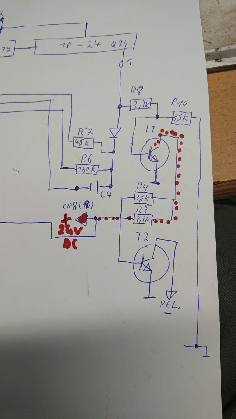

OP #5877993
Hallo und danke erst mal.
Also das Relais ist ein 24 volt Relais.
Das Relais bekommt dauerhaft plus an der Spule.
Wenn ich messe liegen auf der Minusseite der Spule auch 24V an, da der
Minuskontakt nicht an Minus an liegt.
Bitte haut mich jetzt nicht wenn ihr die Zeichnung seht. Ich musst
mühselig nach und nach die Leiterbahnen auf der Platine verfolgen und
die bauteile aufzeichnen.
Wenn ich das richtig sehe muss doch Pin1 (Q24) des IC´s auf LOW gehen,
damit die Basis des Transistors T1 auf LOW ist und damit der Kollektor
nicht mit dem Emitter verbunden ist, um wieder herum die Basis von T2
auf HIGH zu setzen damit der Kollektor von T2 mit Emitter von T2
verbunden ist und das Relais seinen Minuskontakt bekommt.
Also sollte doch das Relais schon angezogen werden sobald ich die
Maschine ein schalte und nach x Zyklen wird Pin1 (Q24) HIGH und das
Relais Zieht nicht mehr an. Das würde anhand des Restlichen Schaltplanes
der Maschine auch sinn ergeben. Das Relais verbindet die Hauptleitung
mit dem Schlüsselschalter.
Also würde das Relais dafür sorgen das nach längerem nicht benutzen die
maschine abgeschaltet wird. Jetzt nur noch herausfinden warum der IC
Pin1 (Q24) nicht auf LOW schaltet.

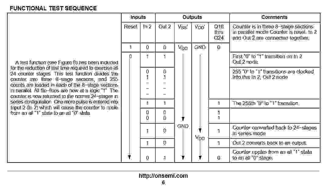

Was passiert wenn ich dauerhaft auf Pin 2 (Reset) HIGH gebe?
Bleiben dann alle Ausgänge auf HIGH?
Oder werden einfach nur alle kurz auf LOW gesetzt und es wird von vorne
Gezählt?

schau Dir das Datenblatt an. Das muss ich auch erst, bevor ich hier eine
Aussage ins Blaue hinein treffe.
Reset ist normalerweise Reset, das heißt Stop der Funktion. (Und des
Oszillators).Auf Seite 6 sind die Optionen aufgelistet.

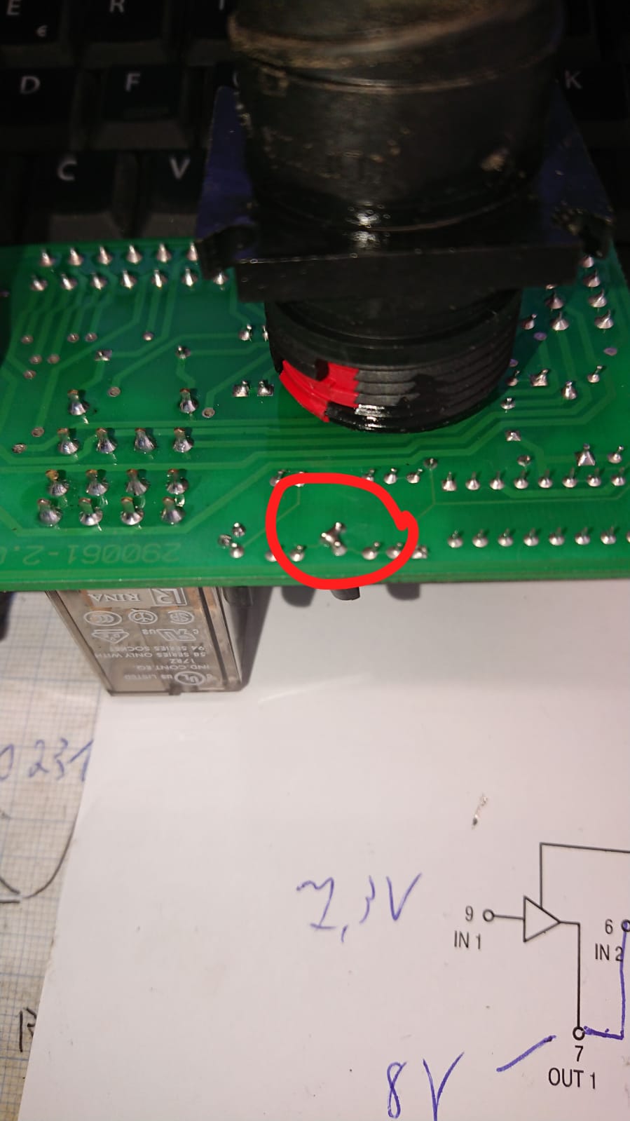

OP #5878164
Hallo noch mal an alle und danke für die vielen Antworten.
Um noch schnell auf den letze Anwort rückmeldung zu geben, ich habe ein
mini Oszilloskop mit dem ich die Schwinung und auch die Ausgänge messen
konnte, da schwinngt alles und die Ausgänge schalten, übrigens auf HIGH.
Der Fehler ist viel banaler. Die ´´Trottel´´ *beim Hersteller der
Platine haben mal eben* (wie auf dem Bild zu sehen) *die Beinchen des T1
zusammen gelötet*. Ich bin ehrlich gesagt stink sauer. Drei Tage suche
ich den fehler jetzt, habe in den drei Tagen meinen Kopf zum glühen
gerbacht und seit gestern Abend euch auch noch damit belästigt, mit
meinem elektronischen halbwissen Grinz.
Nun ja, an alle noch mal ein Danke für ihre Hilfe.
