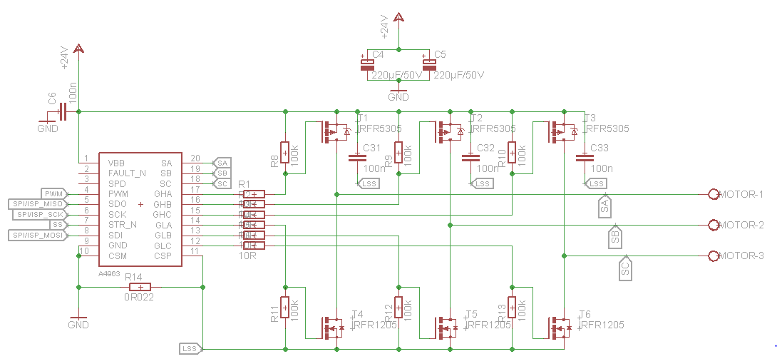

ich habe mir quasi einen Dremel gebastelt mit einem kleinen BLDC Motor
(fast keine Motordaten bekannt). Als Regler kommt hier der A4963 zum
Einsatz.
Funktioniert soweit alles soweit ganz gut. Nur habe ich bei niedriger
Drehzahl zu wenig Kraft bzw. reagiert die Regelung nicht schnell genug
auf abrupte Änderungen sodass der Motor aus dem "tritt" kommt.
Mit den Parametern (PI-Regler des A4963) habe ich schon gespielt komme
aber nicht zum gewünschten Ergebniss.
Die Frage wäre ob es Sinn macht etwas an der Hardware zu ändern, da es
möglicherweise nicht an der internen Regelung des A4963 liegt.
Vielleicht sind meine verwendeten Mosfets zu träge oder die Pull-Down/UP
Widertände unpassend.
Die High-Side ist bestückt mit IRFR5305, die Low-Side mit IRFR1205 mit
jeweils 100 kOhm Pull-Down/UP Widertand sowie an allen MOSTFETs ein 10
Ohm Gatewiderstand.
Da der Motor Maximal 3 Amphere zieht, sind die verwendeten Mosfets
durchaus überdimensioniert.
Naja, die Regelung regelt ja. Wenn ich den Motor sanft bremse, merke ich
wie die Kraft erhöht wird. Wenn er allerdings etwas ruppiger gebremst
wird ist die Reaktion zu langsam. Das ein BLDC Motor dadurch aus dem
Konzept gebracht wird ist mir klar. Nur würde ich es gerne etwas
optimieren.
hinz (Gast) schrieb:
>Sensorless halt.
Denke ich auch. Da es keine echte Sensoren zur Positionserkennung gibt,
muß der IC immer eine Phase als "Sensor" benutzen (EMK). Wenn die
Drehzahl zu gering wird, ist auch die EMK zu gering, und der Motor kommt
leicht aus dem Tritt, weil eben die Synchronisation dann versagt.
Mit irgendwelchen Widerständen oder Mosfet-Eigenheiten hat das ganze nix
zu tun.
>optimieren.
Also ich würde als erstes mal die Speed-Regelung deaktivieren (sollte ja
gehen, wenn ich das Datenblatt richtig überflogen habe), und die
plötzlichen Laständerungen mal damit testen.
Hallo Jens, was kann ich mir dadurch erhoffen?
Im Moment betreibe ich den A4963 im "Closed-Loop Speed Control"-Modus.
Wenn ich auf "Direct-Open-Loop Speed Control" gehe, ist die Regelung
inaktiv. Die Drehzahl wird dann alleine über die zugeführte PWM bestimmt
und ist dann Lastabhängig.
