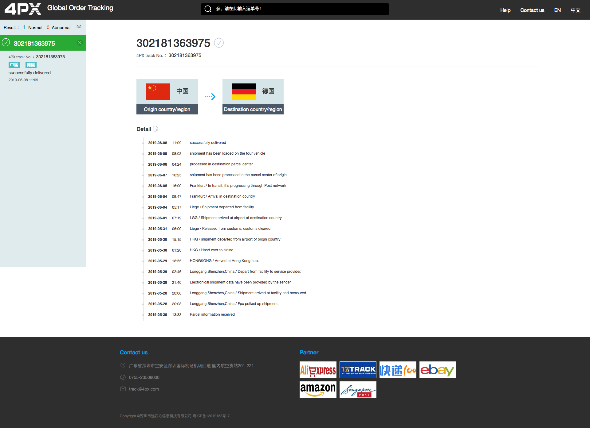

auch in der sende Verfolgung (von 4px)wird nie etwas von zoll in
Deutschland angezeigt, nur eine Verzollung in Belgien (Flughafen Liege
wird angezeigt).

ein Screenshot von der 4px Tracking Seite ist im Anhang,
> wird angezeigt).
> meine Vermutung wäre das LCSC die Pakete Gesammelt nach Europa in dem
> fall Belgien schickt und die Gesammelt verzollt.
Das ist ein harmloses Tracking. Hier
Beitrag "Re: China SUPER Bauteile-Schnäppchen Thread [V4]" habe ich mal eins
aufgeschrieben, wenn man eine zu billige Versandoption wählt.
