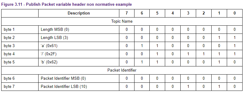

für mein Studium muss ich im Bereich Netzwerke ein Projekt umsetzen, ich
habe mich für das Übertragen von Temperaturdaten via MQTT von einem
ESP8266 zu einem Raspi, auf dem Mosquitto läuft, entschieden.
Ich habe versucht, das MQTT PUBLISH Paket selbst zu implementieren,
hierzu hab ich mich an dieser Dokumentation orientiert:
http://docs.oasis-open.org/mqtt/mqtt/v3.1.1/os/mqtt-v3.1.1-os.html#_Toc398718037
Die folgende Funktion befüllt diese MQTT-Struktur:

Um zu Überprüfen, ob ein grundsätzlicher Übertragungsfehler vorliegt,
hab ich schnell ein Arduino-Beispielprogramm mit der *PubSub*-Bibliothek
zusammengeschrieben - so funktioniert es einwandfrei!
Meines Wissens nach ist die Publish-Nachricht mit QoS = 0 auch komplett
verbindungslos, d.h. man benötigt keinen vorherigen Verbindungsaufbau?
Ich frage mich nur, wo mein Fehler liegt?

Ich hab mich daran orientiert. Das 1. Byte (0) sind die MSB der
Längenangabe, das 2. Byte (3) sind die LSB. Erst nach dem Topic Name
kommen die Packet Identifier - die hab ich doch weg gelassen?

Das macht Sinn - aber warum ist dann im Beispiel auf der Webseite
trotzdem dass 0-Byte mit angegeben?

von Max M. (maxmicr)
Die Lösung ist, dass mein MQTT-Publish aus der 1. Nachricht korrekt war,
ich hab mir mit Wireshark die Packete angesehen, die die Bibliothek
versendet und habs nachgebaut.
Das was noch gefehlt hat, war ein MQTT-CONNECT. Nun funktionierts :)
