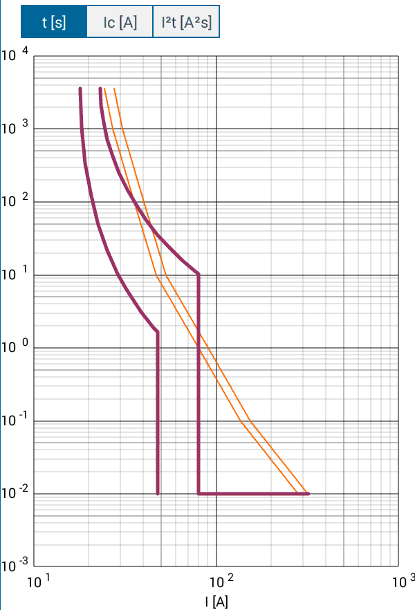

Hallo, welche Auslösecharakteristik haben die 16A Schmelzsicherungen, die heute noch in Wohnhäusern der 60er und 70er Jahre verbaut sind?

Hallo, welche Auslösecharakteristik haben die 16A Schmelzsicherungen, die heute noch in Wohnhäusern der 60er und 70er Jahre verbaut sind? Hallo, Du meinst sicherlich das DIAZED System (mit E27 Fassung). Nach dem begriff googeln und du solltest fündig werden. VG @Michael B. ich denke Neozed gab es erst wesentlich später. VG

Ja DIAZED ist das richtige Stichwort. Danke. Da werde ich morgen mal Kennlinien vergleichen wenn ich was finde. So rein interessehalber. Oder kann mir wer vorab verraten ob die bei kleinerem Strom auslösen als B16A Automaten?

Maik schrieb: > vorab verraten ob die bei kleinerem Strom auslösen als B16A Üblicherweise sollTe ein träge Schmelzsicherung etwas später auslösen, aber es gibt auch Fälle wo z.B. der Sicherungsdraht regelmäßig kurz glüht und mit der Zeit verzundert und somit etwas an Querschnitt verliert. Dann ist irgendwann Feierabend.
#5879992
Vergleich Diazed gG16A mit LS B16A.
