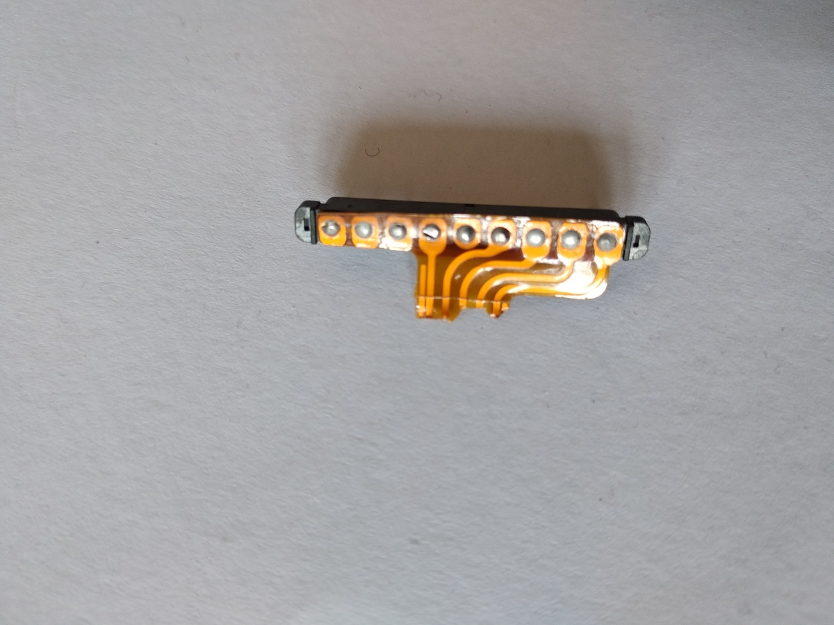

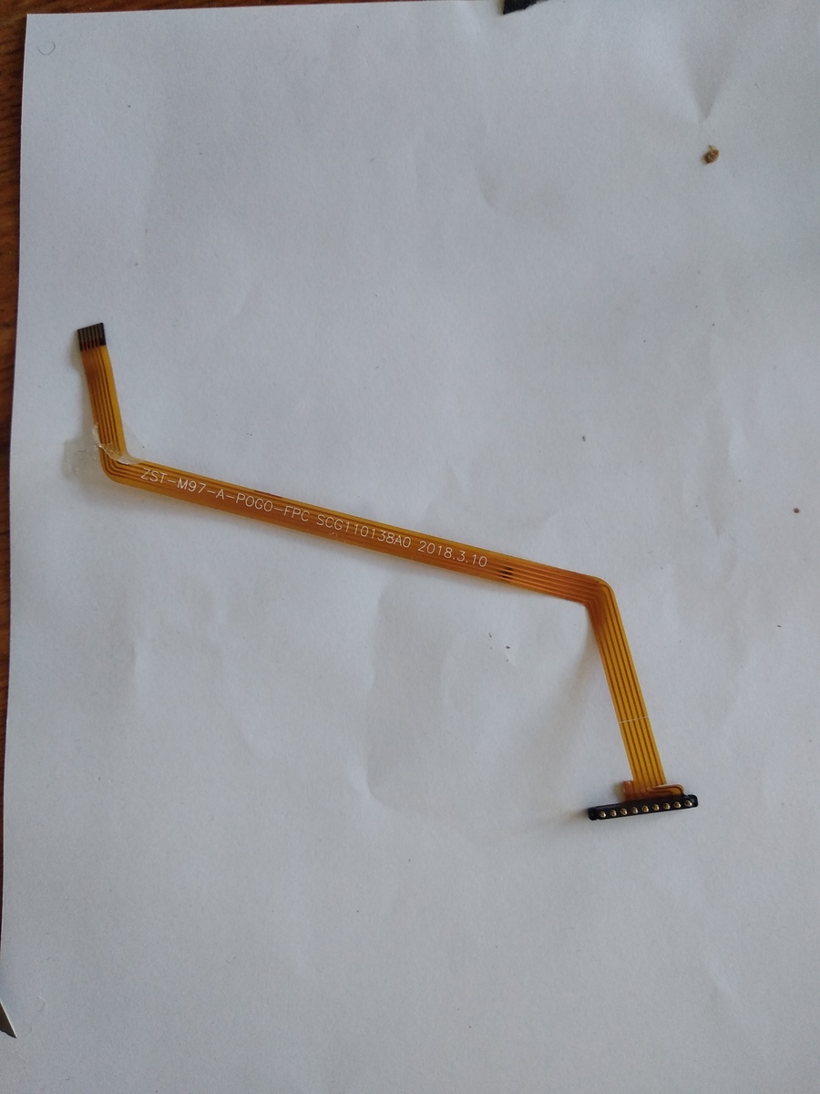

Hallo allerseits,
ich stecke aktuell etwas in der Klemme:
Ich hatte mir vor einiger Zeit ein Convertible gekauft, schnell gemerkt,
dass mir eigentlich ein Laptop gereicht hätte und nun habe ich ein
Tablet.
Denn vor ein paar Tagen hat die Tastatur endgültig ihren Geist
aufgegeben.
Ein gewalttätiges Öffnen des Gerätes (es ist vollständig in Stoff
eingefasst und flugsicher verklebt gewesen) hat die Ursache auch schnell
zu Vorschein gebracht: Ein gebrochenes flat (wohl nicht allzu) flex
cable (siehe Bild).
Leider endet dieses aber direkt auf dem Adapter zum tablet.
Ich wollte also fragen, was ihr jetzt tun würdet, wenn ihr in dieser
Situation stecken würdet.
Glaubt ihr, dass es entsprechenden Ersatz zu kaufen gibt? Oder einen
"Lötadapter" für diese Kabelform?
Vielleicht sogar einen super einfachen Trick solche Kabel zu reparieren?
Meine Lötkünste halten sich ziemlich in Grenzen, aber ich habe
entsprechendes Werkzeug hier.
Falls noch Infos fehlen, stehe ich gerne zur Verfügung.
Liebe Grüße,
Carroll

Die Frage ist halt, wo das Flexkabel die höchste mechanische Belastung
hat, und wie stark diese ist.
ich würde versuchen, es zu flicken:
erst mal eine Prothese an das Flexkabel dran kleben, d.h. an der
Bruchstelle c. 2 cm in Längsrichtung jeweils selbes Material unterkleben
mit Uhu Plus schnellfest 2K Kleber
Dann die einzelnen Leitungen (es sind ja nur 5) mit "Kopfhörer" Litze
(oder aus einem USB-Kabel) sorgfältig wieder Verbindungen herstellen.
Zum Schluss noch mal die Lötpunkte (nur diese) mit "Secomastic"
isolieren

@rufus: Gut beobachtet. Der Riss, welcher am Detailbild zu sehen ist,
kam erst durch die Komplikationen beim Auseinandernehmen zustande. Die
Bruchstelle war definierter und auch noch nicht vollständig durch; das
Kabel trennte sich von beiden Seiten aus durch.
Das entsprechende Gerät ist ein Chuwi corebkook. Ich konnte selbst noch
keine Ersatzteile finden, selbst die ganze Tastatur scheint rar zu sein.
@wegstaben: Okay, das erweckt Hoffnung!
Kann ich auf die Leitungen einfach "drauflöten"?
Da ich dummerweise ein Stück von etwa 2cm verloren habe, müsste die
Überbrückung etwas länger ausfallen. Ich probiere, wenn ich zuhause bin,
etwas herum und melde mich dann bei Erfolg oder Misserfolg. Vielen Dank!

Also der primäre Ansatz sollte sein das Ersatzteil zu beschaffen.
Flex-Layer Leiterplatten zu flicken ist schwierig und ganz wenig
haltbar. Die Leiterbahnen lösen sich ziemlich leicht vom Trägermaterial
und das Trägermaterial hat einen relativ schmalen Temperaturbereich
zwischen löten und verschmoren.
