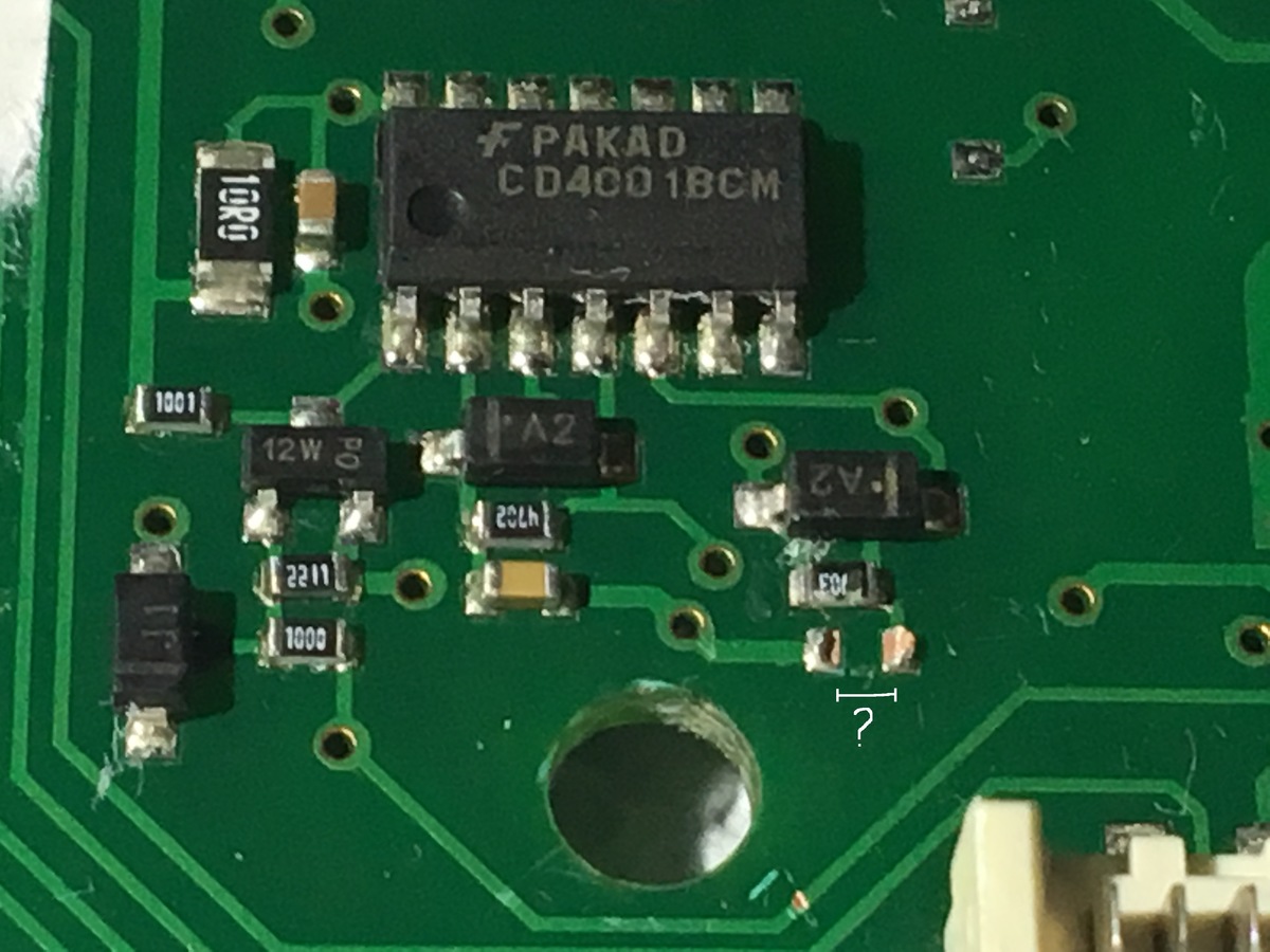

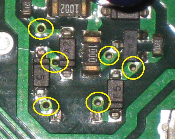

von JoDe (Gast)
Hallo bitte um hilfe
ich habe eine powerboard platine von eine schweissgerät 255A und habe
gefunden das ein bauteil fehlt(diode),kann auch weitere foto senden fals
jemand kann mir helfen
Kennt jemand welche bauteil fehlt bzw wie kann ich raus finden
danke
Dann bitte als JPEG, dem Datenformat für Fotos schlechthin...
Wie kommst du darauf, dass dort in der Mitte eine Diode fehlt? Und
welcher Code, welche SMD-Markierung steht auf den anderen Dioden
drumherum?

weil ist sichtbar das war dort eine diode,links-rechts ist F5 diode
von Christian M. (Gast)
Sieht tatsächlich so aus als ob dort ein Bauteil fehlt. Kann aber auch
eine Option sein, denn die vorhandenen Bauteile sind ja per Duko
angebunden!
Funktioniert denn das Gerät nicht (mehr)?
Gruss Chregu
von Dejan J. (jode)
gerät funtktioniert nicht
von hinz (Gast)
Die anderen haben SOD-123 Gehäuse?
von Dejan J. (jode)
F5 links-rechts

von Dejan J. (jode)
ok du meinst wie gross ist diode
F5 ist 2,70mm wenn du das meinst
von hinz (Gast)
Das ist die Länge des schwarzen Teils?
Dann ist das SOD-123, wie vermutet.
F5 dürfte eine 10V Z-Diode sein, A2 eine 1N4148W.
Hilft also nicht wirklich weiter.
Du wirst den Schaltplan in diesem Bereich aufnehmen müssen.

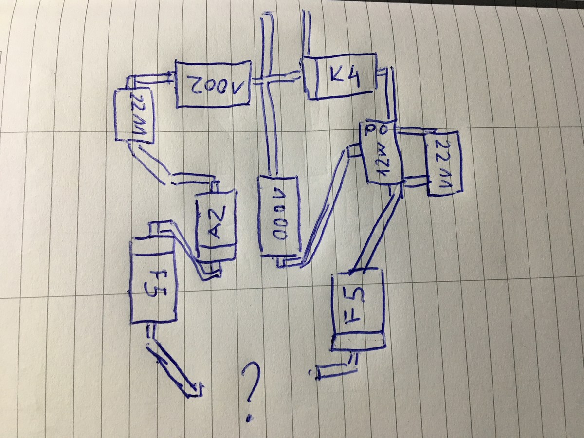

von Dejan J. (jode)
schaltplan von ganzes gerät habe ich ,nur von platine leider nicht und
finde ich auch nicht online,habe geschrieben email an firma von gerät
aber kein antwort
von hinz (Gast)
> und
> aber kein antwort
Deshalb:
von Dejan J. (jode)
du meinst soll ich aufzeichnen(bauteile) schaltplan in diesem bereich
oder

von Dejan J. (jode)
hallo hinz,ist so ok
von Dieter (Gast)
Da ist noch ein Elko und Dreibeiner.
von Sven S. (schrecklicher_sven)
Du hast nur aufgezeichnet, was man auch auf dem Foto sieht.
Da gibt es aber auch noch Durchkontaktierungen....
von hinz (Gast)
Nein, das ist weder ein Schaltplan, noch vollständig.
Lass das jemand machen, der davon Ahnung hat.

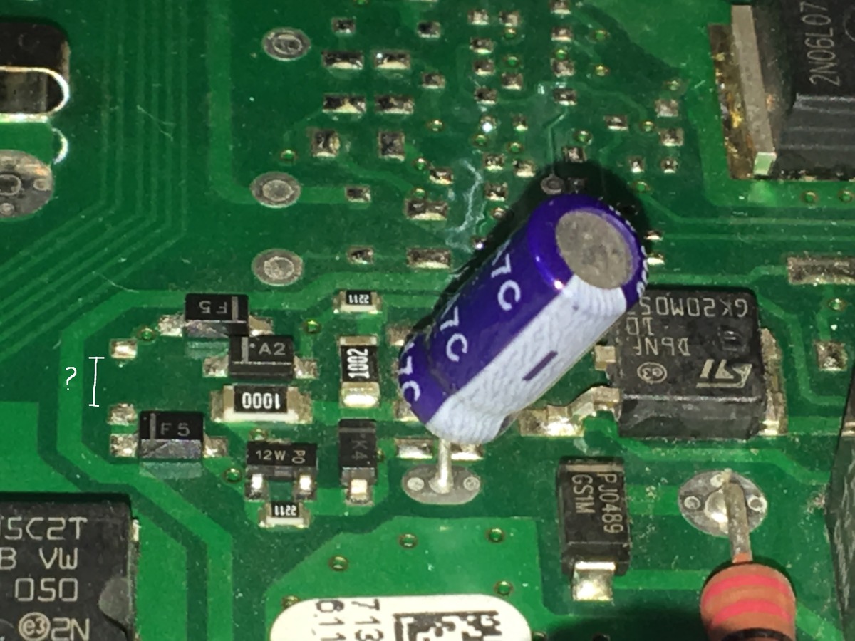

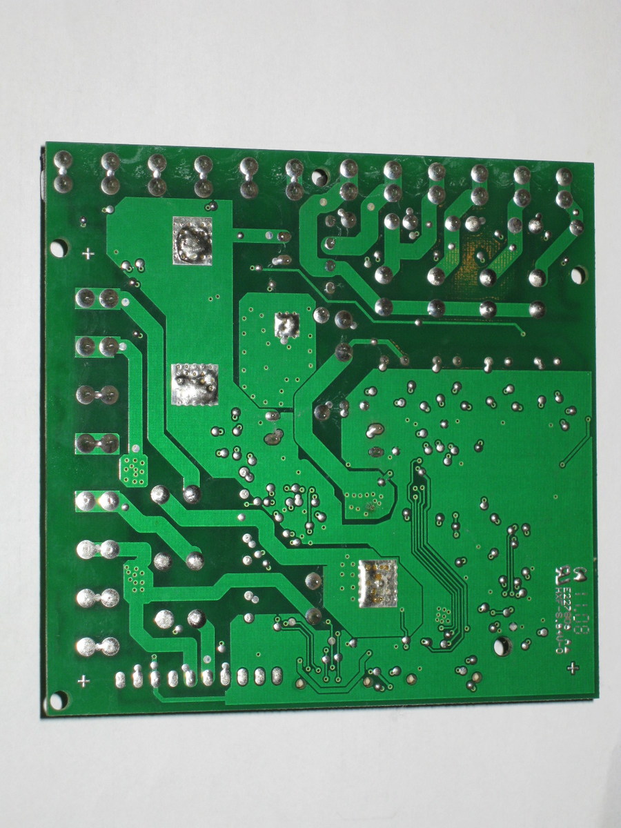

von Zeitjäger  . (forgoden)
Auf der Rückseite fotografieren
von Dejan J. (jode)
rückseite
von hinz (Gast)
Dejan J. schrieb:
> rückseite
Aha, die Durchkontaktierungen gehen nur Messpunkten.
Dann ist es sehr wahrscheinlich, dass das fehlende Teil auch eine Diode
"F5" (= 10V Z-Diode) ist.
von Rob (Gast)
Dreimal hintereinander F5 ? Sicher?
von hinz (Gast)
Nein, aber es ist plausibel.
Und in welcher Polarität? Oops, verloren.

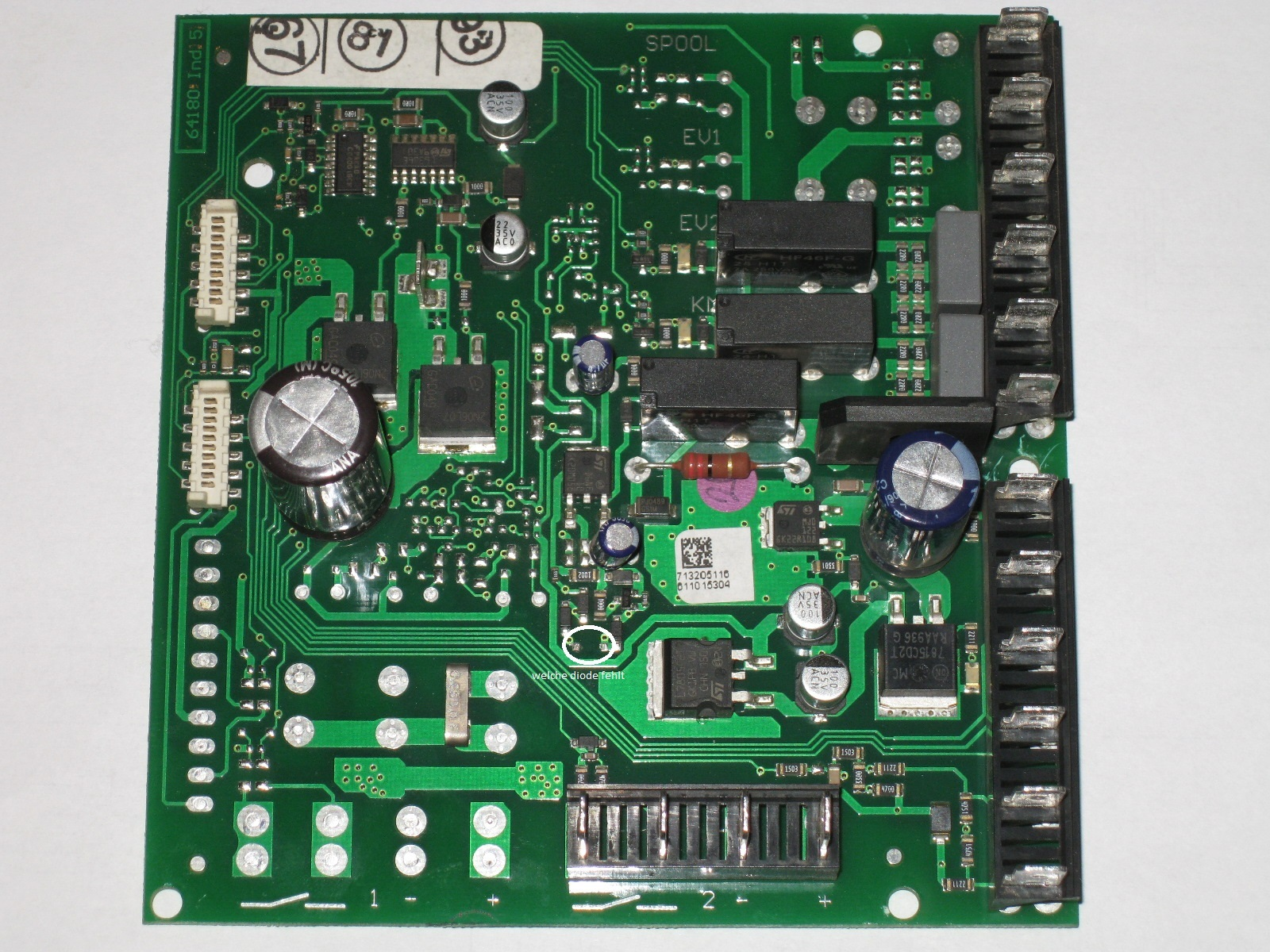

von Dejan J. (jode)
hallo
hier ist noch bilder von platine,aber ist noch eine weitere baustein was
fehlt

was möchte denn Gys für die gesamte Steuerplatine haben ?
laut google werden GYS Geräte in Deutschland unte anderem von BAUHAUS
(bauhaus.info) und CONRAD (conrad.de) vertrieben. Schon mal dort
versucht?
google auch nach GYS 97132C. Das scheint die Teile-Nummer der Platine zu
sein, sowohl bei deinem 255, als auch bei anderen 200-xx Serien

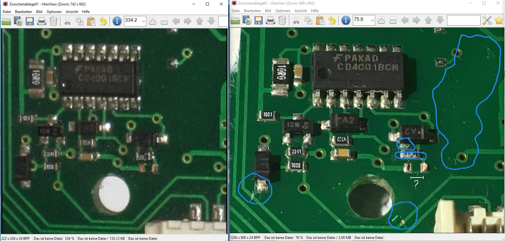

von Thomas (kosmos)
auf deinem letzten Bild ist ja ein CD4001 (NOR) abgebildet, sollte mit
5-15V arbeiten, sieht so aus als ob es dort einen Kerko abgesprengt hat.
Ich vermute die Platine hat eine zu hohe Spannung abbekommen.
Würde jetzt erstmal die Versorgung prüfen ob die Versorgungsspannungen
passen, bevor ich da mit anderen Bauteilen oder einem Platinentausch
weitermachen würde.
wie eine "Sprengung" sieht mir das nicht aus. Ich vermute eher, da hat
jemand unsachgemäß mit grobem Werkzeug rumgefuscht, vielleicht beim
Ausbauen der Platine grobe Gewalt angewendet?
Siehe zum Beispiel:
- Widerstand 10K (103) über dem vermissten Bauteil.
  (Ist da vielleicht sogar links am Pad eine Leiterbahn weggeknibbelt?)
- Leiterbahn unterhalb des Bohrlochs
- Spuren bei der mit J1 beschrifteten Diode
- Kratzmarken auf dem Lötstoplack rechts neben dem CD4001
Naja, ein Teil der Kratzmarkierungen etc. ist auf dem ersten Bild NICHT
zu sehen.  Wenn also Dejan selbst so grob mit der Platine umgeht,
wundert mich nichts ....
