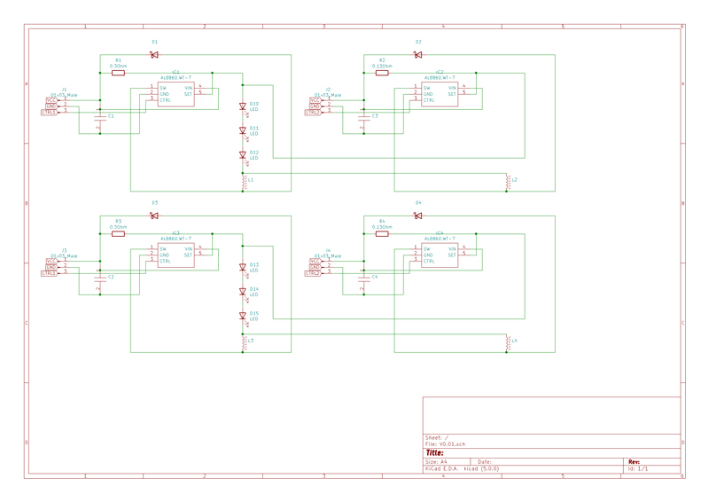

ich habe einen in KiCad einen Schaltplan erstellt und suche nun jemanden
der mir das Layout erstellen kann. Das Layout sollte 2-seitig sein.
Die LED's sollen zusammen auf eine Seite und der Rest auf die Unterseite
der Platine (L1 - L4, kann zur Not auch auf die LED Seite).
Die Platine hat eine Größe von 15mm x 35mm.
Ich freue mich auf eure Rückmeldungen.

Ich habe die Datei nun als .sch angehangen. Das Bild war etwas klein,
tut mir leid.
Ich habe es mehrmals versucht, aber irgendwie ist das Ergebnis für mich
nicht zufriedenstellend. Irgendwie ist immer ein Leiterbahn im Weg ;-(.
Den Schaltplan habe ich abgeleitet aus dem Datenblatt des AL8860 und nur
die 2te parallel hinzugefügt.
Es sollen 2 Konstantstromquellen parallel geschaltet werden, liegt da
mein Fehler?
Vielen Dank!

Ich bezog mich mit der Aussage "liegt da mein Fehler" auf die erste
Antwort von falk -> "Diese Verbindungen zwischen den Drosseln erscheinen
mir falsch."
Mit dem Schaltplan bin ich mir sicher.
Es sollen auf der Vorderseite der Platine 2 x 3 LEDs vorhanden sein. Ob
nebeneinander oder in 3 2er Gruppen ist "egal" (hauptsache gut verteilt
über die gesamte Fläche). Auf der Rückseite sollen 2 KSQ mit jeweils
einer weiteren parallel geschalteten KSQ aufgebaut werden.
Ja und? Du hast 2 Lagen.
> mein Fehler?
Liegt er. Das geht mit diesen ICs so nicht!
Und warum? Wenn die ICs den Strom bzw. Leistung für die LEDs nicht
schaffen, nimm andere, wo man nicht parallel schalten muss!
Welche LEDs sind das? Datenblatt? Mit welchem Strom sollen die laufen?

Das war mir leider nicht ganz klar, dass es mit denen so nicht geht.
Gut, dann ohne parallel KSQ, macht es ja einfacher ;-).
Die Idee war, die LED bei 350mA dauerhaft zu betreiben und gepulst zzgl.
ca.
750mA. Vielleicht reicht auch eine PWM-Ansteuerung mit ca. 1000mA.
Der AL8860 kann ja mit bis zu 1,5A betrieben werden (bei ausreichender
Kühlung natürlich)
Die Verbauten LEDs sollen die " Nichia NVSW219CT SMD-LED " werden,
Datenblatt im Anhang.

Ich wollte gerade das Layout machen (gratis, ich hatte einfach Lust, mal
wieder was zu machen), dabei ist mir aufgefallen, dass du anscheinend
Footprints benutzt, die nicht in der Standardlibrary enthalten sind.
Könntest du mal deinen gesamten Projektordner als ZIP hochladen,
inklusive der Footprints? Dann kann ich dir deine Platine layouten.

Robert R. schrieb:
Im Datenblatt ist ein JPEG
Hier ist ein Datenblatt, so mit Footprint und so. Für ein
Platinenlayout, insbesondere wenn die Maße feststehen ist das nicht ganz
unwesentlich.
Was interessiert dafür die Lichtausbeute ;-)
https://lumstatic.com/KC/oR/B_WpYtlR_3fuTnblxw.pdf

Wolfgang schrieb:
> Robert R. schrieb:
> unwesentlich.
Und das Wärmemanagement? Welche Gedanken hast du dir dazu gemacht? Bei
deinen genannten Abmessungen werden die LEDs sich innerhalb von Minuten
in Wohlgefallen auflösen. Das ist einer der Aspekte, als ich davon
geschrieben habe, dass alles machbar sein muss. Eine Platine mit
Leistungs-LEDs ist nicht ganz ohne! Wärme ist der schlimmste Feind von
LEDs.
