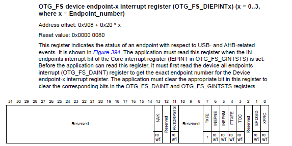

> Das Flag bleibt jedenfalls 1, bis es zurück gesetzt wird:
> "The application must clear the appropriate bit in this register to
> clear the corresponding bits in the OTG_HS_DAINT and OTG_HS_GINTSTS
> registers."
Korrektur nr.2: ich bin in full speed, nicht high speed) Das Zitat ist
aus HS.
Aber so ähnlich steht es auch in FS.
Nur: TXFE kann nur gelesen aber nicht gelöscht werden, siehe Bild.
Nachtrag: Sorry, steht nicht nur ähnlich, sondern genauso in FS.

Zwei IN Interrupte werden ausgelöst, der erste TXFE, der zweite XFRC;
TXFE: DTXFSTS1=256 (1024 bytes frei)
XFRC: DTXFSTS1=269 (1076 bytes frei)
Entweder kriege ich es nicht hin, den FIFO schnell genug zu füllen (?!)
oder es stimmt irgendwas nicht.
Ach ja, der komplette Datensatz kommt auf dem PC an.
Nachtrag: ich habe direkt nach dem Befüllen (nach der for-Schleife)
DTXFSTS1 ausgelesen: =0. Also komplett voll.
von Tycho B. (asellus)
Ich glaube, ich habe die Funktion des TXFE verstanden. Er wird nur
evaluiert wenn ein komplettes Paket gesendet wurde. Da mein FIFO 1076
bytes groß und komplett gefüllt ist, hat er nach dem Senden des ersten
Paketes 512 Bytes frei (ich habe die Paketgröße auf 512 eingestellt),
was weniger als die Hälfte ist. Nach dem zweiten Paket sind es 1024
freie Bytes und da wird er gesetzt.
Damit ist DTXFSTS1=256, also 1024.
Wenn ich nicht 1076, sondern 1072 bytes sende, dann bekomme ich beim
Auslösen des TXFE DTXFSTS1=257, also ein leeres word mehr. Macht alles
Sinn.
Nur: warum schreibt man das nicht ins datasheet???
Genau das selbe Trauerspiel beim DIEPTSIZ. Da steht:
"Bits 18:0 XFRSIZ: Transfer size
This field contains the transfer size in bytes for the current endpoint.
The core only interrupts the application after it has exhausted the
transfer size amount of data."
Welcher Interupt wird denn ausgelöst? Auf jeden Fall nicht TXFE und
XFRC, diese beziehen sich wohl auf DTXFSTS-Füllstände. Es gibt aber
keine weiteren Interrupte im DIEPINT!
Welcher Interrupt wird denn ausgelöst wenn "exhausted the transfer size
amount of data"?
