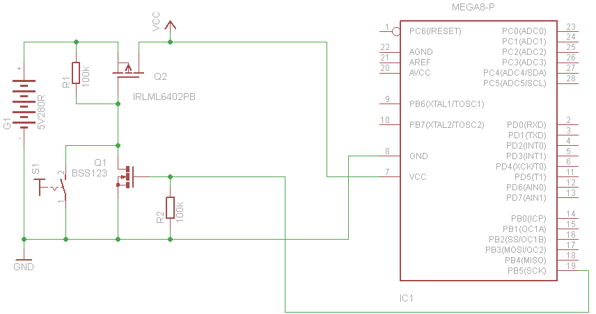

von Falk B. (falk)
Dominik schrieb:
> Eventuell klappt das nur mit einem P-Kanal FET.
Du hast es erfasst.

Dominik schrieb:
> Ich dachte, ich könnte mir den 2. Mikrocontroller sparen:
Kann man auch.
> Ich möchte den
> Mikrocontroller (hier ein Arduino Nano Board statt ein ESP32) gerne nur
> mit einen Taster einschalten und er hält sich dann selbst mit einem
> High-Pin. Das funktioniert auch. Nur abschalten geht nicht: Wenn der Pin
> auf Low schaltet, schaltet der FET nicht ganz ab: Es bleibt 1V zwischen
> GND von Arduino am Drain des FET und echter GND am Source des FET
> bestehen.
Dann fehlt wohl ein Pull-Down Widerstand.
Siehe Anhang. Einschalten mit S1.
von Dominik (Gast)
Doch, den 100K Widerstand zwischen Source und Gate habe ich auch. Der
Selbsthaltungs-Pin von meinem Nano scheint aber noch weiterhin was von
Vcc zum Gate durchzulassen, wenn man den GND des kompletten Nanos
trennt.
Ich prüfe aber noch mal auf Verdrahtungsfehler. Vorher auf einem
Breadboard mit 1A ohmscher Last hat es einwandfrei funktioniert. Gate
hatte ich dann aber direkt gegen Masse und VCC geschaltet
von Dominik (Gast)
Ich komme nicht drum herum mir einen P-Kanal FET zu bestellen. Der in
der Schaltung genannte IRML6402 sollte passen. Kann bis 20V= schalten
und lässt sich mit kleinsten Spannungpegeln steuern. Nur das SOT23
Gehäuse passt mir nicht. Gibt es nichts lötbareres?
