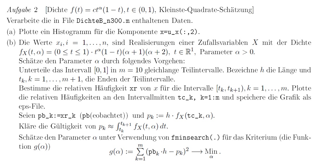

für die Uni muss ich eine Aufgabe mit Gnu Octave lösen, leider ist die
Zeit bis zur Abgabe mittlerweile knapp.
Ich bin auf ein Problem gestoßen und konnte bei Google nichts
hilfreiches dazu finden.
Ich soll fminsearch auf eine selbstgeschriebene Funktion anwenden, um
einen Parameter (das Argument der Funktion) zu schätzen.
Innerhalb der Funktion benötige ich Variablen, die außerhalb der
Funktion stehen. Wie kann die Funktion auf diese Variablen zugreifen?
Mit dem Schlüsselwort 'global' klappt es nicht. Gibt es vielleicht ein
Schlüsselwort, was eine ähnliche Wirkung wie 'volatile' in C hat?
Ich weiß nicht, ob/wie ich noch erklären könnte, warum ich die Variablen
nicht als Argumente übergeben kann.
Bei der fminsearch Funktion übergibt man nur die Funktion ohne
Argumente, also wie kann man dann bei der selbstgeschriebenen Funktion
die Variablen übergeben?
Hoffe, ich habe das Problem einigermaßen klar umreißen können. Falls
nein, kann ich gerne weitere Frage beantworten oder mehr ins Detail
gehen, schwitz.
Es geht übrigens nur um den unteren Teil der Aufgabe.

fminsearch nimmt 3 Argumente:
- einen Funktionspointer
- einen Vektor mit dem initial Guess
- optionen
lassen wir mal die optionen weg. Damit kannst du dich später befassen.
Beispiel, definiere eine anonyme funktion:
func = @(x,y,z) sin(x)*cos(y)*exp(z)
jetzt sollen die Parameter x,y und z bestimmt werden, damit der
Funktionswert minimal wird. Als initiale Werte verwenden wir jeweils 0.
fminsearch(func, [0, 0, 0])
liefert als ergebis die x, y und z, sodass func minimiert wird. N.B.:
fun muss keine anonyme Funktion sein; du kannst auch beliebig komplexe
Funktionen aus einem function-File hernehmen.
Funktionen mit Parametern: nehmen wir noch an, dass deine Funktion einen
Parameter hat, den du konstant lassen willst:
parameterfunc = @(x,y,z) sin(x)*cos(y)*exp(z)
func = @(x,y) parameterfunc(x, y, 42)
fminsearch(func, [0, 0])
wie oben, aber wir belassen z konstant auf 42. Das geht über den 'Umweg'
einer Hilfsfunktion.
Das sollte so in Matlab laufen; Octave kenne ich weniger gut, aber würde
erwarten, dass es da genauso geht.

function fx = fX(t,alpha)
  fx = (t^alpha)*(1-t)*(alpha+1)*(alpha+2)
end
function pk = pK(alpha, tk)
  pk = 0.1*fX(tk+0.5,alpha)
end
function g = G(alpha, argpb, argt)
  sum=0
  for k=1:10
    s=0
    s=argpb(k)-pK(alpha, argt(k))
    s=s*s
    sum=sum+s
  end
  g=sum
end
function g = GHelp(alpha)
  pb=[0.0066667   0.0200000   0.0466667   0.1000000   0.1466667   0.1833333
22
   0.1700000  0.1600000  0.1300000  0.0366667]
23
   t=[0.00000   0.10000   0.20000   0.30000   0.40000   0.50000
24
   0.60000   0.70000   0.80000   0.90000]
25
   g=G(alpha, pb, t)
26
 end
Beim Aufruf von GHelp passiert folgendes:
>> GHelp(2)
error: vertical dimensions mismatch (1x6 vs 1x4)
error: called from
    GHelp at line 2 column 5
Ich verstehe nicht, wo die Dimensionen 1x6 und 1x4 herkommen (meine
Vektoren müssten die Dimension 10x1 haben).
Vielleicht hab noch jemand eine Idee dazu? Das würde mir wirklich sehr
weiterhelfen!

kim schrieb:
> Ich habe jetzt einige Funktionen außer meiner Hilfsfunktion GHelp zum
> Laufen gebracht:
Ich konnte jetzt den Fehler in GHelp fixen (Zeilenumbrüche zu viel...).
Allerdings will fminsearch immer noch nicht funktionieren:
>> min = fminsearch(@(alpha) GHelp, [0])
pb =
 Columns 1 through 5:
 Columns 6 through 10:
   0.1833333   0.1700000   0.1600000   0.1300000   0.0366667
t =
 Columns 1 through 6:
 Columns 7 through 10:
22
23
error: 'alpha' undefined near line 4 column 8
24
error: called from
25
    GHelp at line 4 column 5
26
    @<anonymous> at line 1 column 27
27
    fminsearch>nmsmax at line 173 column 8
28
    fminsearch at line 76 column 5
Steht [0] nicht für den Anfangswert von a? Weshalb wird a nicht
gefunden?
