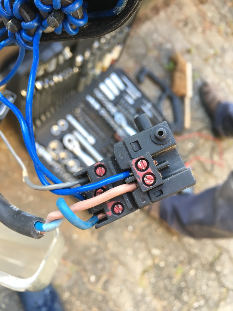

ich hab ein Gerät, das seit neuestem nicht mehr funktioniert. Es hat
zwei Relais drin. Ein einfaches, das kenne ich und es funktioniert und
ein fa2-10/1w-b1. Die Schaltung dafür sieht so aus:
https://is.alicdn.com/img/pb/293/451/404/404451293_724.jpg
An den Punkt 5 geht die Phase und an den Punkt 3 die Null-Leiter.
Die Punkte 2,4 und 5 gehen zum einem Motor.
Welche Kontakte werden geschlossen, wenn ich den Schalter drücke?
Vielen Dank im vorraus

Udo W. schrieb:
> Das was du da Fotografiert hast ist offenbar kein Relais sondern
> ein "einfacher" Schalter mit Einrastfunktion.
https://www.amazon.de/BQLZR-Electric-Hammer-Locking-Trigger/dp/B00XJK8QTA/ref=sr_1_3?keywords=fa2&qid=1560955301&s=diy&sr=1-3
Matthias S. schrieb:
> Schaltplan ist auch raufgedruckt.
Ah, danke für die Antwort.
Das die Zeichnung drauf steht ist mir bekannt, die ist auch ähnlich im
von mir verlinkten Bild. Ich verstehe aber nicht was da überbrückt wird,
wenn man den Schalter betätigt.
Dann solltest du die Finger davon lassen. Das Schaltbild ist auf dem
Schalter aufgedruckt. Mehr kann man kaum erwarten.
Aber nur für dich: die 2 "oberen" Anschlüsse sind miteinander verbunden.
Immer
unten wird der mittlere Anschluss bei Tastendruck auf die beiden äußeren
geschalten, gleichzeitig so wies aussieht. Oder eben auf die beiden
verbundenen oberen Anschlüsse.
Wenns unklar ist hilft ein einfaches Multimeter mit
Durchgangsmessungsmodus. Aber vorher Netzstecker ziehen! Die Zahlen der
Anschlussbelegung stehen vermutlich auch noch irgendwo auf dem Gehäuse.
