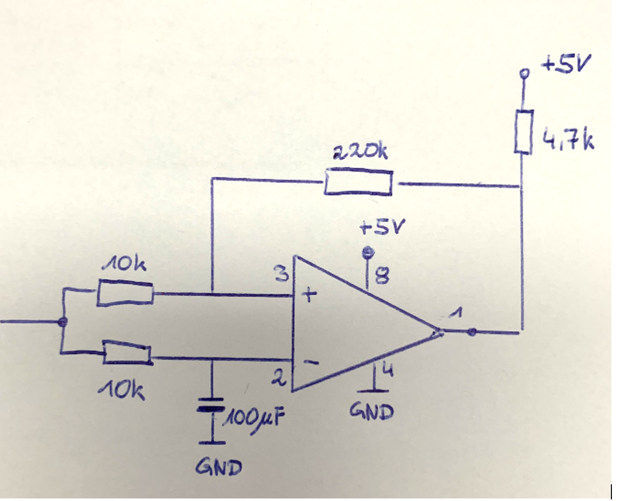

Hallo Leute,
ich hätte hier mal eine Verständnisfrage:
warum nimmt mir der Tiefpass die +-300mV DC Offsetspannung eines
Sensorsignals? (beabsichtigt) Aber warum?
Sensor gibt ein Sinusförmiges Signal aus. Laut Datenblatt +-300mV DC
Offset.
Kann mir das jemand erklären? Braucht man noch mehr Infos?

Der Tiefpass mittelt dein Signal. Am -Eingang liegt damit der Mittelwert
deines Signals. Dein Offset.

nochmal zurück zur Frage...
Wie ist das mit dem Mittelwert des Signals zu verstehen?
der Mittelwert auf Welche Zeit bezogen?
ich nehme mal an, ich bekomme ein +4 Volt Signal.
Was steht dann am +Eingang und was am -Eingang an?

Dein +Eingang bekommt sein Signal ohne Zeitverzögerung.
Der - Eingang bekommt ein Signal abhängig von der Zeitkonstant des
RC-Gliedes.
Es hängt von der Änderungsgeschwindigkeit deines Signales ab.
Damit es funktioniert muß die Zeitkonstante des RC groß sein gegen die
Signaländerung.

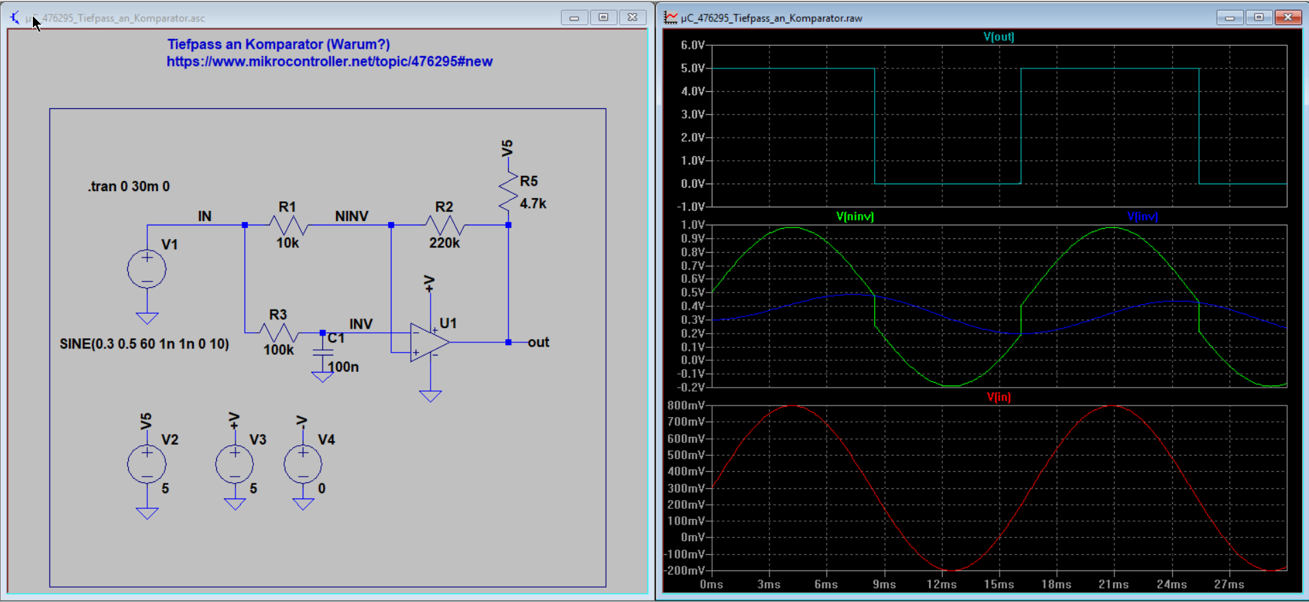

von Michel M. (elec-deniel)
einfach mal mit LTspice testen ...
Werte noch anpassen ...
Simulationsprogramm hierzu ....
https://www.analog.com/en/design-center/design-tools-and-calculators/ltspice-simulator.html
von Megatroll (Gast)
In der Simulation mit einem Puls testen.

von Wolfgang (Gast)
Was für ein trauriger Komparator.
Hast du die Simulation mal mit einem Analogsignal, das den Namen
verdient, laufen lassen.
Guck dir noch mal genau den Unterschied zwischen gegengekoppeltem OP und
Schmitt-Trigger an.

Die Simulation mit einem OP ist Käse, aber mit einem Sinus als
Signalquelle sieht man trotzdem wie es geht.
von Schraubt G. (g-schraubt)
Danke Wolfgang für deine Antworten!
eine Hystere von 200mV ist gewünscht, da ein dauerhaftes Rauschen
vorhanden ist. Somit lässt sich dieses Rauschen unterdrücken und die
Schaltung wird in der Funktion nicht eingeschränkt. jedoch stellt sich
für mich noch die Frage, wie man hierbei auf die Referenzspannung kommt.
Diese soll ja dauerhaft am inverterenden Eingang (-) des Komparators
anliegen. Anhand der Hysterese von 200mV Schaltet der Komparator dann
entweder auf +5V oder 0V am Ausgang.
Somit Sind für mich noch 2 Fragen offen:
Wie komme ich nun auf die Referenzspannung?
Was bewirkt der 4.7k Widerstand?
Bitte nehmt mir die Fragen nicht übel. Ich bin erst dabei, die Schaltung
zu verstehen bzw. möchte ich sie Verstehen.
LG
von karadur (Gast)
Durch das RC-Glied ist die Nulllinie deines Sinus die Referenz.
Bei 5Vpp Sinus symmetrisch um 2,5V stellt sich die Spannung am -Eingang
auf 2,5V ein.
Der 4k7 ist unnötig bei einem OP. Bei einem Open-Kollektor wird der aber
gebraucht.
In der Simulation sieht man das.
> auf 2,5V ein.
> gebraucht.
sehr schön, danke dir!
wird diese schaltung dann als nichtinvertierender schmitt-trigger
bezeichnet?
Vielen Dank!
Kannte die Software nicht.
Wieder ein nützliches Tool (;
von Wolfgang (Gast)
Dann installier dir doch mal LTSpice und spiele damit rum, z.B. wie sich
eine Restwelligkeit hinter dem Tiefpass auf die Umschaltpunkte auswirkt
