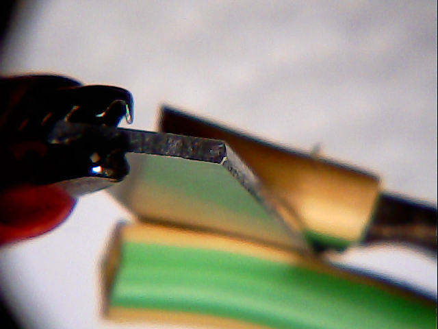

Ich habe mir diese LED Streifen besorgt, und dazu auch ein 1A Netzteil:
https://www.led-tech.de/de/50cm-Alustreifen-mit-98x-Samsung-LM301B-LEDs#
Der Testaufbau funktioniert problemlos, aber nun grüble ich etwas, wie
ich die Streifen am besten montiere. Ich wollte mir dazu blankes 30x30
Alu-L-Profil aus dem Baumarkt holen, und die Streifen innen am L
befestigen.
Es gibt zwar wohl so Wärmeleitdoppelklebebänder, aber irgendwie
überzeugt mich nicht, daß eine Plastikfolie zwischen zwei Aluflächen ein
guter Wärmeleiter ist.
Durchbohren zum Anschrauben scheidet mMn aus, weil ich damit ja wohl
einen Kurzschluß zwischen den Schichten herstelle.
Gibt das da vielleicht eine Art Klammern, die man neben der Leiste
anschraubt und die dann die Leiste an das Profil randrücken?
Mit 1A werden die Leisten nicht wirklich warm, aber wenn ich später so
gegen 2A gehe wird das wohl anders sein.
Ach und wo ich schon am fragen bin:
Kann jemand lötbare Sockel empfehlen, in die man starre Leiter stecken
kann (sowas wie im NYM Kabel); auch gerne für flexibles. Die Pads sind
etwa 2x5mm.

machs doch mit wärmeleitkleber
von Philipp G. (geiserp01)
Sind sie aber.
Dann durchbohr halt nur den GND, Platz hat es ja genug.
von Crazy Harry (crazy_h)
Epoxydharz und Alupulver mischen, dünne Schicht drauf und bis zur
Aushärtung flächig pressen.

Wie gesagt wurde mit 2K-Wärmeleitkleber, gibt es bei ebay günstig zu
10ml oder so. Wichtig ist ein Anpressen auf der ganzen Länge. Ach ja:
Bei über 1A sollte man die Streifen mindestens von beiden Seiten mit
Strom versorgen, weil die Leiterbahnen nicht grad viel Querschnitt haben
und aufgrund der Parallelschaltung die weit entfernten LEDs weniger
Strom bekommen.

Was ist denn der Sinn von Alustarplatinen? Richtig, die Wärme zu
verteilen, also die Wärmestromdichte zu reduzieren, sodass dann auch
eine schlechtere Wärmeleitfähigkeit zum Kühlkörper noch ausreicht.
Flexible Kunststoffe können das nicht bieten, da die Wärmeleitfähigkeit
um den Faktor 1000 zu Aluminium schlechter ist.

Genau das ist der Sinn der Leisten - sich gleichmäßig aufzuheizen.
Die Alu-Leiste funktioniert als Heat-Spreader. Damit wird die
Kontaktfläche für den Wärmeübergang zum darunter liegenden Kühlkörper
vergrößert und der Wärmeübergangswiderstand umgekehrt proportional
verkleinert.
Wenn Du direkt neben dem LED-Streifen in Gewinde in das L-Profil
schneiden kannst, bei M3 genau 1,5mm daneben, sollte sich das mit je
einer Unterlegscheibe hinreichend klemmen lassen - auf die Tour habe ich
schon rechteckige Zementwiderstände auf Kühlkörper gebracht.
Wenn Du U-Profile mit etwa 4mm Innenweite findest und mittig ein Loch
bohrst, könnte auch das eine Klammer hergeben.

In der zwischenzeit hab ich mal was "gebastelt":
Im Bild "weit weg", aussehalb de Focus: Haardrahtfähig gepimpte
Krokoklemme (Isolation PE 10qmm) einer dritten Hand als Halter einer
meinen alten LEDPlatinen (Schlachtware LEDRöhre vom Grabbeltisch
Discounter).
Platinenunterseite eloxiert, rechte Kante uralt wie vom Hersteller,
obere Kante eben frisch geschliffen. Die Dicke der Eloxalschicht kann
ich leider so nicht zeigen (die Schleiferei war Pfusch, und die Cam
müsste durch ein besseres Mikroskop ersetzt werden).
Ausserdem im Bild: Links oben eine festgebissene Krokoklemme, welche zum
Messen des Widerstandes zum Einsatz kommt; "antasten" dabei mit der
runden Aussenseite, also eine fast Kugelartige Oberfläche.
Dimensionsvergleich: Platine ist 1,1mm dick, und 9mm breit.
Sowohl an der uralten Kante (die immernoch glänzt wie ein Spiegel, d.h.
die Oxydschicht ist wirklich verdammt dünn), der Form nach zu Urteilen
wurde das Blech offensichtlich gestanzt, nicht gesägt, als auch an der
frisch geschliffenen Seite, messe ich praktisch ohne Kraftaufwand
sub-Ohm.
An der eloxierten Unterfläche (deren matter Glanz als Reflexion der
PE-Iso gut zu sehen sein sollte) kann ich (immernoch mit dem Stumpfen
aussenradius der Krokoklemmen) draufdrücken wie ein Ochse und messe Im
Bereich pS, also Gigaohm. LOL, schonwieder drauf reingefallen: das ist
der Isolierschlauch meiner Krokoklemmen in feinster China-Qualität...
Erst durch sehr starkes bohren (kräftige Drehbewegung) auf dieser
Oberfläche kann ich einen elektrischen durchgang dann doch hinbekommen.
