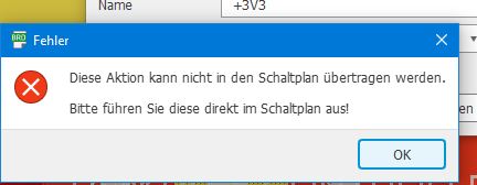

Moin zusammen,
ich habe da ein Problem mit Eagle. Meine 3,3V Spannungsversorgung hat
den Namen +3V3. Es ist auch im Schaltplan überall so benannt. Das
eigentliche Problem tritt nun im PCB Layout auf. Ich habe ein Polygon
für die 3,3V verlegt und habe es +3V3 genannt. Leider habe ich mal den
Namen von ein paar Vias auf 3.3V geändert und diese sind nicht mit dem
+3V3 Polygon verbunden. Ich wollte die Vias mit +3V3 umbenennen, aber
ist funktioniert leider nicht. Weiß einer von euch, woran es liegen
kann?

#5882411
gerade getestet, so funktioniert es bei mir:
- Polygon heißt "+3V3"
- Via gesetzt, heißt erst mal "N$1"
- Ratsnest => Polygon geht um das Via herum, ok
- Via umbenannt auf "+3V3" => Via steckt im Polygon, ist aber noch mit
einer Luftlinie angebunden
- nochmal Ratsnest => Via ist nun ohne Luftlinie Teil des Polygons.
Was passiert denn, wenn du versuchst, das Via umzubenennen?

Mit rechtem Mausklick und dann "Name" geht das auch nicht. Ich möchte
keine Vias löschen. Ich verwende die Version 9.3.1.

Es mir gelungen das Problem zu lösen. Ich habe einfach die "+3V3" an
jedem Modul im Blockschaltbild gelöscht und neue aus der Library
hinzugefügt. Danach das Polygon "+3V3" umbenannt und dann ging alles :)
MfG

(Firma: Golden Delicious Computers) #5882755
EAGLE benennt nicht einzelne VIAs um, sondern Netze, an denen VIAs, PADs
und SMDs hängen oder Luftlinien und Kupferwires. Anders gesagt: ein VIA
hat gar keinen Netznamen sondern das Netz (Signal) zu dem es gehört.
Und wenn zwei Netze durch Umbebennen den gleichen Namen bekommen
(sollen), dann wird da geprüft ob es vom Schaltplan her Sinn macht oder
Widersprüche entstehen. Wenn es nicht geht, wird man gebeten den
(vermeintlichen) Unsinn lieber doch im Schaltplan vorzugeben.
Ich denke das hängt also davon ab ob an dem umzubenennenden VIA-Signal
noch andere Elemente (SMD-Pads) hängen, die man nicht einfach im Board
ändern kann. Daher hat es wohl geholfen die +3V3 zu löschen.
Bzw. der Fehler ist aufgetreten als das erste VIA "umbenannt" wurde.
Dann ist ein neues Netz entstanden das es im Schaltplan nicht gibt.
