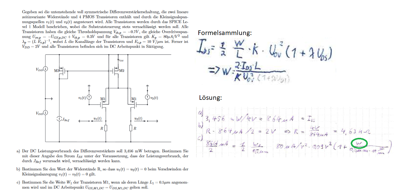

Hey, kann es sein das die Musterlösung nicht richtig ist? Es geht um das
grünumrandete. Wieso liegt da die Variable W? Für was soll diese zweite
Variable stehen? Um die weiter kann es sich doch unmöglich handeln.
Vielleicht ein Fehler in der Musterlösung da dort eigentlich U_DS stehen
sollte?
Beim Übergang vom linearen in Sättigungsbereich gilt wiederum
U_DS=U_GS-T_th. Aber da wir uns in Sättigung befinden macht diese
Glechung überhaupt Sinn? Welche variable gilt nun für das grünumrandete?
Ich bedanke mich für jede Hilfe im vorraus

Ich denke der Fehler liegt in der Formel richtig? In Klammer muss es
glaube lambda * U_GS sein anstatt U_DS. Wo ist denn der Sinn das U_DS
ein Einfluss darauf hat obwohl die Overdrivespannung bereits vorhanden
ist. Denn es gilt ja schleißlich U_DS größer gleich U_OV in Sättigung

In der Formel muss es lambda*Uds heißen.
Idrain = (W/L)·(KP/2)·(1+LAMBDA·Vds)·(Vgs-Vto)^2
Quelle: Seite 198
https://people.clarkson.edu/~tortmeye/ee211/pspice%20files/pspcref.pdf
Ich denke die Schaltung im Anhang, simuliert mit LTspiceXVII, zeigt die
gewünschten Arbeitspunkte von Aufgabe c.
