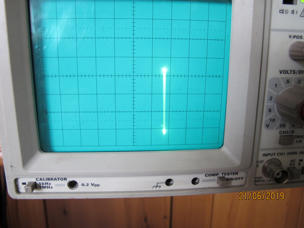

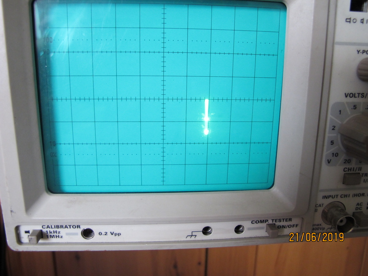

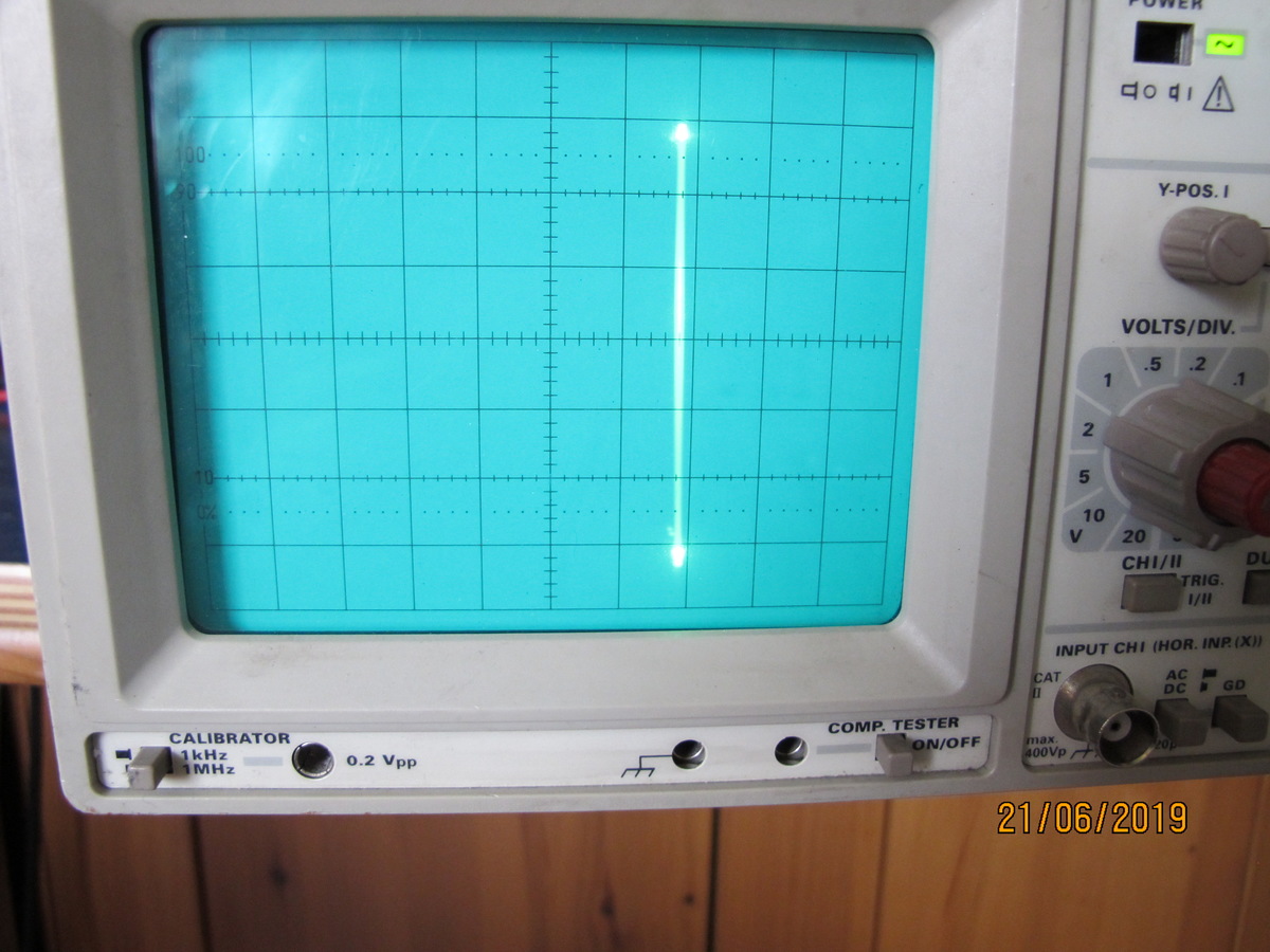

Hallo, mein Oszi zeigt im Chopperbetrieb eine unbrauchbare Anzeige. (Siehe Fotos) Das Störsignal (senkrechter Strich zwischen den Punkten) ist nur im Chopperbetrieb zu sehen. Im anderen Zweikanalmodus ist alles ok. Hat jemand eine Idee, was das sein kann? Habe bereits alle Spannungen vom Netzteil gemessen und auch alle Kabelverbindungen auf Wackler geprüft.
Wieder mal könnte einer der bekannt-berüchtigten Hameg-Schalter dafür verantwortlich sein. Also Oszi öffnen und den Alt/Chop Schalter mit Isoprop fluten und dann oft betätigen.

Peter O. schrieb: > Hat jemand eine Idee, was das sein kann? Helligkeit zu stark aufgedreht, Grundhelligkeit falsch eingestellt, Fehler im Z-Modulator. Dreh mal die Helligkeit auf vernünftige Werte, ud wenn du dann noch den Strich (und evtl. den Strahlrücklauf im 1-Kanal Betrieb) siehst, dann poste mal einen Link auf den Schaltplan des Scopes.
Hallo, ja, danke für den Tipp. Die Helligkeit habe ich aber nur soweit aufgedreht, damit man es auf dem Fotos besser erkennt. Der Strich ist auch da, wenn ich die Helligkeit runtergedreht habe. Schaltplan habe ich leide keinen für dieses Gerät. Ich habe einen vom 303-3, aber der passt nicht! Über Hameg bekomme ich auch keinen für dieses Modell. Habe auch schon bei Sky-Messtechnik angefragt, aber da kann man mir leider auch keinen Plan zur Verfügung stellen. Gruß Peter

Und wie sieht das Signal bei vernünftiger Zeitbasis aus? Mit Hor-Ext o.ä. und Chopper ist natürlich ein Strich zwischen den Punkten.
Ein Hameg hat häufig ein wenig Rest von der Helligkeit zwischen den Kanälen, wenn ich im Chopperbetrieb bin. Das kann man beim Wechsel zwischen Chop und Alt gut sehen. Es ist allerdings nur ein Hauch, ansonsten liegt ein Defekt vor, und die Dunkeltastung während der Umschaltung bekommt das Signal nicht.

*.* schrieb: > Und wie sieht das Signal bei vernünftiger Zeitbasis aus? Mit Hor-Ext > o.ä. und Chopper ist natürlich ein Strich zwischen den Punkten. Hallo, wenn ich den Strahl schneller mache, dann sehe ich, dass es zwischen den Linien deutlich heller ist als auf dem Rest vom Schirm. Sieht dann aus wie so ein grünlicher Schleier. Im Alt-Betrieb ist davon nichts zu sehen und ich sehe auch keinen Strahlrücklauf bei aufgedrehter Helligkeit. Ich vermute auch, dass irgendetwas mit der Z-Modulation im Chopperbetrieb "klemmt" Gruß Peter

Hab einen Hameg 203 da klemmen auch oft die Schalter. Betätigen bis die Finger brennen, dann gehts wieder. Holger
Holger R. schrieb: > Hab einen Hameg 203 > da klemmen auch oft die Schalter. > Betätigen bis die Finger brennen, dann gehts wieder. > Holger Hallo, so, habs gemacht. Bedienboard ausgebaut und alle Schalter mit Kontaktreiniger bearbeitet. Hatte aber leider keinen Erfolg! Fehlerbild hat sich icht verändert. Gruß Peter
