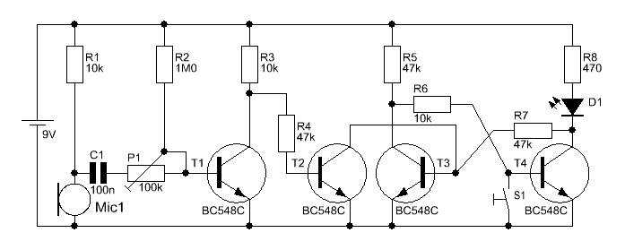

Hey,
Ich bin noch ein Anfänger und versuche gerade folgende Schaltung zu
verstehen.
Diese Schaltung fängt z.b beim klatschen an zu leuchten und kann durch
den mikrotaster resetet werden.
Also erstens habe ich gelesen das r2 so dimensioniert ist das sich der
Transistor im Grenzbereich befindet und schon leicht durchsteuert, aber
warum will man das er schon leicht durchsteuert und was heißt er
befindet sich im Grenzbereich? Werde auch durch das Datenblatt nicht
schlau.
http://dieelektronikerseite.de/Lections/Mikrofone%20-%20Elektronischer%20Lauschangriff.htm
(Hier steht das mit dem Grenzbereich)
Außerdem habe ich hier bei einer ähnlichen Schaltung gelesen das durch
die zusätzliche Spannung des Mikrofons der Transistor sperren würde,
aber wieso sollte er sperren? Das macht er doch nur wenn die Spannung an
der Basis gegen 0 geht.
Beitrag "Klatschschaltung berechnen"
(Hier steht das mit dem sperren)
Hab die Schaltung mal simuliert in der Simulation ist die Spannung an
der Basis von t1,t2 und t3 bei 0,54V was ja bedeutet das alle im
Grenzbereich liegen würden und nur t4 gesperrt ist(wenn Leuchtdiode
aus).
In der Simulation sehe ich halt nur wie es aussieht bevor die
Leuchtdiode an ist und wie es aussieht wenn sie an ist. Jetzt fällt es
mir aber umso schwieriger zu verstehen was genau in dem moment des z.B.
klatschen  an den Transistoren passiert.

Na ja, das ist doch klar:
T1 ist fast leitend.
Wenn das Mikrophon nun ein Signal wahrnimmt, liefert es über R1 eine
schwankende Spannung, also mal höher und mal niederiger als bei Ruhe.
Kommt die höhere Spannung über C1 und P1 an den fast leitenden T1 wird
der ganz leitend, kommt die geringere Spannung über C1 und P1 an T1 wird
der weniger leitend bis hin zu sperrend.
Wurde T1 leitend, steigt die Spannung über R3, fällt damit die Spannung
an R4 und kommt damit weniger Strom in T2 der ja auch fast leitend war
wird nun also kaum noch leitend. Egal.
Wurde T1 aber eher sperrend, sinkt die Spannung über R3, steigt die an
R4, bekommt der T2 mehr Basisstrom und wird stärker leitend, zieht damit
die Basis von T3 so weit runter bis das FlipFlop aus T3 und T4 auf die
Seite von T3 kippt.
Die Schaltung hängt also in Ruhe in einem wackeligen Zustand und wird
durch eine negative Schwingung (d.h. das Mikrophon wird mehr leitend)
vom Mikrophon beeinflusst.
Weil der Ruhezustand so eine wackelige Sache ist, funktioniert die
Schaltung in der Praxis natürlich nicht als Klatschschalter, sie löst
schon per Zufall bei passender Mondphase aus.

Nö das ist natürlich nicht so. In den 70'zigern waren die
Klatschschalter ein beliebtes Bastelprojekt und diese Schaltung
funktioniert. So instabil wie Du denkst ist die Schaltung gar nicht.
@TO
Trenne mal -gedanklich- die Schaltung an der Verbindung T2/T3 auf und
denke Dir einen 2.Taster an der Basis von T3.
Du hast jetzt 2 Baugruppen die getrennt für sich funktionieren würden.
Links ist ein Verstärker, rechts ein bistabiler Multivibrator. Google
mal nach dem bistabilen Multivibrator, da findest Du definitiv was zur
Erlärung. Zum linken Schaltungsteil hat Michael eigentlich alles gesagt.
Du kanns auch beide Baugruppen getrennt aufbauen bzw. simulieren.

An dem Widerstand R2 fällt aber erst Spannung ab, wenn Strom fließt.
Deswegen wird die Mindest-Spannung, aber welcher der Transistor arbeitet
auch zwangsläufig immer erreicht. Also wird immer Strom fließen, ganz
egal wie viel Ohm der Widerstand hat.
Es dabei darum, den Transistor T1 in den gewünschten Arbeitsbereich zu
bringen. Wichtig ist, dass T2 im Ruhezustand knapp einschaltet. Also
muss die Spannung an der C-E Strecke von T1 knapp über 0,6V sein.
Wenn der Widerstand R2 zu niederohmig gewählt wird, leitet T1 zu viel,
dann leitet T2 zu wenig, so dass die LED eingeschaltet wird.
Wenn R2 zu hochohmig gewählt wird, leitet T1 zu wenig, dann leitet T2 zu
viel, so dass man ein sehr lautes Geräusch braucht, um den Schalter
auszulösen.
Blöd ist dabei, dass die Schwellenspannung von T2 deutlich
temperaturabhängig ist und dass die Verstärkung von T1 je nach Glück
zwischen 420 und 800 betragen kann. Dementsprechend wird die
Ruhespannung an dessen Ausgang (und somit die Empfindlichkeit des
Klatsch-Schalters) auch eine Glücksfrage sein.

So was wurde halt früher mal so gebaut. Man kommt bei dieser Schaltung
halt nicht ohne "Abgleich" wenn ordentlich funktionieren soll.
So groß ist die Temperaturabhängigkeit bei modernen Siliziumtransistoren
nun auch wiedr nicht. Für Silizium beträgt die Änderung ca. 2,2mV/K,
d.h. die Temperatur müßte sich um 45°C ändern damit sich die
Schwellenspannung um 0,1V ändert. Für diesen Anwendungsfall eher nicht
relevant.

Das kannst Du Dir leicht so vorstellen, wie bei einem schwergängigen
Schalter. Spannst Du den so vorn dass er sich kurz vor dem Kipppunkt
befindet, so reicht eine leichte Berührung aus und er schaltet.
Elektrisch sieht das dann so aus: Die nachfolgende Schaltung braucht zum
Umschalten z.B. 1 V, T1 liefert bei normalem Krach etwa 0,9 V, so reicht
ein bisschen mehr Krach aus, um das eine Volt (Umschaltschwelle) zu
erreichen. Wäre T1 so eingestellt, dass "normal" 0,3 V wären, so müsste
der Lautstärkeunterschied sehr viel größer sein.

Das alles ist eine etwas unübliche Beschreibung für "Arbeitspunkt"

Das mit dem "Grenzbereich" ist eine bescheuerte Erklärung.
Genausogut könnte man sagen, dass sich der Lautstärke-
steller Deines Radios immer im "Grenzbereich" zwischen
dem linken und dem rechten Anschlag befindet.
Korrekt ist dies: Der KollektorSTROM eines Bipolar-
transistors folgt dem BasisSTROM mit einem (ungefähr)
konstanten Proportionalitätsfaktor. Dieser
Proportionalitätsfaktor liegt etwa zwischen 30 und 300
und heißt "Stromverstärkung" des Transistors.
Der Kollektorstrom lässt sich also schön gleichmäßig und
stetig durch einen entsprechend kleineren Basisstrom
steuern.
ABER: Die Basis-Emitter-Strecke ist ein hochgradig
nichtlinearer Widerstand. Deswegen ist der Zusammenhang
zwischen BasisSTROM und BasisSPANNUNG stark nichtlinear.
Ganz grob über zwei Fäuste kann man sagen, dass ein
Zuwachs der BasisSPANNUNG von 100mV den BasisSTROM etwa
um Faktor 10 vergrößert -- und da BasisSTROM und
KollektorSTROM proportional sind, überträgt sich diese
starke Änderung auch auf den Kollektorstrom.
Deswegen SCHEINT es so, als ob der Transistor oberhalb
einer bestimmten Basisspannung "durchschalten" würde.
(Tut er ja auch irgendwie.) Wenn man sich aber darauf
konzentriert, die Stromverhältnisse am Transistor passend
einzustellen, arbeitet der Transistor ziemlich gut
proportional, d.h. da schaltet nix. Das nennt sich dann
"Linearbetrieb".
> Seite von T3 kippt.
Also schaltet es nur bei der geringeren Spannung?
Danke für die zahlreichen Antworten.
