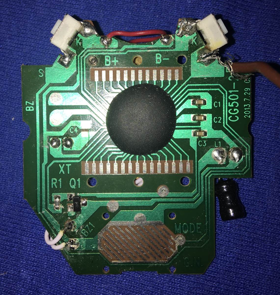

ich bin zwar Maschinenbau-Ingenieur, aber von Eltektronik hab ich leider
zu wenig Ahnung, weshalb ich euch Experten hier frage :)
Für den lokalen Sportverein habe ich mal ein Stopouhr mit externen
Taster gebaut. Sehr einfach, hab die Stoppuhr aufgeschraubt und einen
externen Taster (zum draufschlagen) parralel zum verbauten
"Start/Stop"-Taster geschalten.
Das Gerät war trotz seiner Einfachheit ein echter "Hit", weshalb ich das
Ding in einer etwas professionelleren Version bauen will.
Hier meine Fragen/Erwartungen:
- Der ganze Schnickschnack mit Tagesanzeige, Wecker,... wird nicht
benötigt. Es geht ausschließlich um die Stoppfunktion (Start/Stop- und
ein Reset-Taster) und einer Auflösung im 100tel Bereich.
- Da das Gerät bei Erfolg eventuell auch vermarktet werden soll, dürfen
die Einzelteile nicht allzu teuer sein, da hierfür keiner viel bezahlen
will
- Kennt jemand eine Platine, die man erweben kann und genau diesen
Anforderungen entspricht? Google hat leider nichts ergeben, ich finde
nicht mal die Platine einer normalen Stoppuhr. Kennt ihr hier Firmen,
welche die produzieren?
- Falls es keine fertige Platine gibt, denkt ihr ein Quarz oder
Mikrokontroller wäre hier die einfachere Basis etwas in die Richtung zu
entwickeln?
- Im Anhang die Platine, die ich derzeit nutze. Kann mir jemand sagen
was sich unter dem schwarzen Kreis in der Mitte befindet?
Mikrocontroller?
- Ein großes Problem war auch immer die Verbindung der Platine und des
LCD Display mittels Leitgummi. Der Kontakt war immer sehr schlecht und
es ist eher schwierig zu montieren (Das Gehäuse soll sich auch ändern).
Kann man das nicht mit einem Stecker lösen?
Vielen Dank für eure Antworten :)
vg Martin

#5883546
Ach so ich vergaß!
Unter dem Großen, schwarzen Klecks befindet sich ein integrierter
Schaltkreis. In Serienfertigung haben diese oft kein eigenes Gehäuse
(kostet ja nur) und werden direkt auf der Platine, mit hauchfeinen
Drähten (sehr empfindlich) verbunden. Zum Schutz des ICs und der
Bonddrähte wird das Ganze mit einem Klecks Kunststoff versiegelt. Ist
also irreparabel.
#5883554
Wohl nicht, weil es vermutlich auch klein sein soll.
Ansonsten geht http://www.ti.com/lit/ug/slau627a/slau627a.pdf
Das hat das nötige Display, eine stromsparenden uC mit LCD Treiber, und
sogar schon 2 Knöpfe.
Man braucht nur noch den CR3025 Batteriehalter und ein Gehäuse.
Etwas kleiner und mit Batteriehalter ist
http://www.ti.com/lit/ug/slau627a/slau627a.pdf aber leider schon
obsolet.
Hier der Originalhersteller
https://www.teamfdi.com/fdi-products/demo_kits
> entwickeln?
Nur mit speziellen Microcontrollern, die ein LCD Glas direkt ansteuern
können trotz niederiger Batteriespannung.
> Mikrocontroller?
Natürlich, ein besonderer mit LCD Treiber. Also nix mit Arduino, sondern
China.
Gast #5883559
> benötigt.
Was man nicht braucht, aber vorhanden ist, braucht man trotzdem nicht
benutzen.
So was habe ich mal für ein Hunderennen entwickelt, vor Ewigkeiten.
> will
Vereinsintern kannst du das machen, aber auf dem öffentlichen Markt
kannst du das vergessen. Dafür fehlt dir Wissen und Erfahrung, vor
allem was Vorschriften angeht. Ohne Zertifizierung wirst du nur eine
Abmahnzielscheibe bieten.
Dann gib mal "Stoppuhr Ardunio" ein. Gleich der erste Treffer ist
eine vollständige Bauanleitung mit Programm, dass du nach Belieben
deinen Bedürfnissen anpassen kannst. Bei deinem Bildungsgrad sollte
ein bisschen Denken kein großes Problem sein. Bei kleinen Problemen
kannst du hier ja noch mal um Hilfe ersuchen. Gibt genug Spezialisten
hier, die dir gern helfen.
> entwickeln?
Der Ardunio ist so ein Kit und aus Fernost ein Centartikel gleich mit
Platine.
> Mikrocontroller?
Ein gebondeter Chip, vermutlich ein Asic o.ä.. Eine CPU halte ich für
unwahrscheinlich, weil die viel zu redundant ist. Das ganze soll
schließlich nicht viel Strom ziehen. Also ist da nicht mehr Schaltlogik
drin als unbedingt nötig ist.
Warum nimmst du das Gadjet denn überhaupt auseinander? Willst
du daran ein großes Display anschließen, z.B. für Turniere?
Bei Pollin.de gibts billige LCDs wie Sand am Meer. Such dir da was
passendes aus und passe es an den Ardunio an.
Wenn da nichts passendes dabei ist, könnte man auch LED-Stripes
zu großen Displays ausbauen. Mit passenden Treibern kann das der
Ardunio auch steuern.
