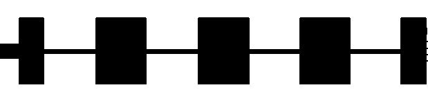

Hallöchen,
ich suche einen online calculator für strip line Tiefpassfilter, gibt es
so etwas irgendwo im Internet? Ergebnisse sollen so wie im Anhang
ersichtlich möglich sein, mit entsprechenden Daten natürlich.
Danke.
Rolf
Gast #5884244
Dies ist ein step impedance filter. Solche filter lassen sich einfach
aus lumped element filter koeffizienten herleiten. Ich empfehle dir QUCS
Studio für die S-Parameter Simulation und sonnet für die EM-Simulation
(Test Version reicht vollkommen aus).
Gruss Tom
#5884989
Willst du das Filter Simulieren oder vorerst 'nur' die Abmessungen
berechnen? zweiteres geht auch ohne Software und ist nicht schwer.
Man wählt zwei extreme Impedanzen, Zhi und Zlo, aus, die gerade noch gut
herstellbar sind. L werden dann durch Leitungen mit der Impedanz Zhi
repräsentiert, C durch Leitungen mit der Impedanz Zlo. Die Länge der
Lfitungen kann aus dem Induktivitäts- bzw. Kapazitätswert bestimmt
werden.
