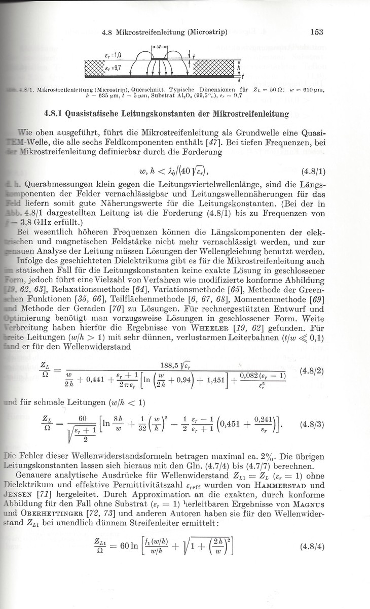

von EMU (Gast)
Jakob schrieb:
> , jedoch brauche ich eine anständige Quelle. Habe Bücher und das
> Internet durchforstet,
Die "Verdächtigen" Bücher hierzu wären:
-- Pozar Microwave Engineering
-- Meinke Gundlach Taschenbuch der Hochfrequnztechnik
-- Zinke Brunswig Lehrbuch der Hochfrequenztechnik
Die Ableitungen sind alle schrecklich kompliziert, in letzterer Quelle
fand ich den Hinweis warum kompliziert und wie man sich einer Lösung für
Z nähert , ein paar Seiten vorher steht dann noch wie man C' errechnet
und daraus kann man dann L' einer Microstripline errechnen.
Ob es weiterhilft ??
EMU
von Bernd B. (microwave-designer)
Hallo EMU,
welches Buch hast Du hier gezeigt?
Bernd
von EMU (Gast)
EMU schrieb:
> -- Zinke Brunswig Lehrbuch der Hochfrequenztechnik, S.153
so, wie ich es oben schon schrieb
EMU

von EMU (Gast)
Jakob schrieb:
> Ich habe mich falsch ausgedrückt, ich suche eine Formel die der hier
> gleicht:
hast Du die Textbook empfehlungen durchgelesen?, von dort kommen die
Formeln wahrscheinlich her, ansonsten wird das finden von exakt
derselben Näherungsformel echt schwer
Wie schon oben im Brunswick geschrieben lehnen sich viel Näherungen an
den Wheeler an und vielleicht wenn Du echt zitierfähig sein musst dann
musst Du ggf. mit einer anderen Näherung und den nötigen Nebenrechnungen
leben die Du nachvollziehen kannst (die Wheeler papaer müsste man finden
können)
EMU

von Isar58 (Gast)
> den Wheeler an
Ich nehme an, du beziehst dich auf folgende Veröffentlichung von Harold
A. Wheeler: Transmission-line properties of a strip on a dielectric
sheet on a plane; MTT 25, Nr. 8 p. 631-647, Aug. 1977.
In dieser wie auch in vielen anderen Veröffentlichungen, die Ende der
1970er Jahre erschienen sind, geht es hauptsächlich um
Funktionalapproximationen des Wellenwiderstands und der effektiven
Permittivität von Mikrostreifenleitungen an numerische Ergebnisse. Für
den Entwurf von MSL Strukturen sind doch vor allem diese beiden
Parameter interessant. Wer eine MSL als Induktivität oder Kapazität
einsetzen wollte, berechnete sich daraus den Induktivitäts - oder
Kapazitätsbelag und konnte sofort die Länge des benötigten
Leitungsstücks dimmensionieren. So steht es auch in dem Skript, das mir
Konrad Hupfer gegeben hat, als ich bei ihm 1985 Werkstudent sein durfte.
Die gesuchte Induktivitätsformel ist m. E. eine Näherung an eine
Näherung, weshalb ihre Ergebnisse bestenfalls als grobe Schätzung
einzustufen sind. Ich würde so etwas nicht verwenden, auch wenn ein
online tool dazu verführt.

Ich hoffe, das "Zitat" nimmt den UKW-Berichten nicht die Butter vom
Brot, nehmt es als Reklame. Ich habe sie seit den Siebzigern abonniert.
Es geht ja um wissenschaftliche Zwecke.
Am Ende sind auch ein paar sehr alte Literaturangaben, der
Meinke-Gundlach und Matthaei/Young/Jones wurden noch nicht genannt.
Kann ein EM-Simulator auch eine geschlossenen Formel ausgeben? Dass das
wesentlich näher an der Physik ist als eine gefittete Kurve aus
irgendwelchen praktischen Messungen ist klar, aber so eine Formel sucht
er ja.
Den "MYJ" kann man in zwei Teilen frei herunterladen:
https://www.microwaves101.com/download-area#info
572+526 Seiten, da muss doch irgendwo etwas zitierfähiges stehen
