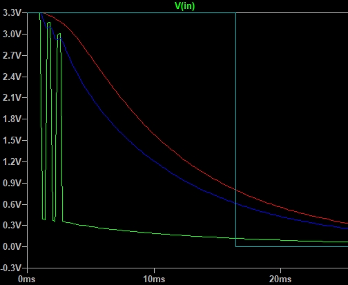

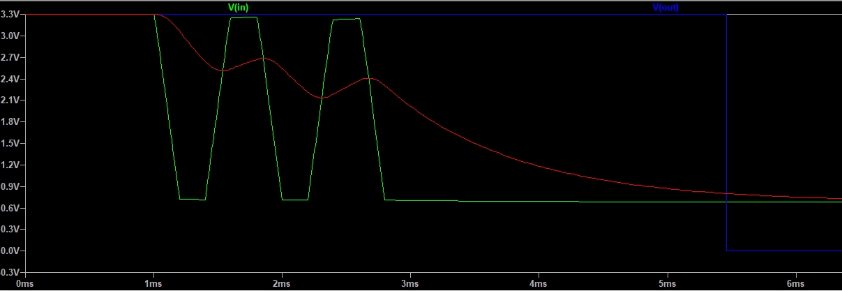

Ich habe die Schaltung mit LtSpice simuliert.
Ich bin von einer Leiterschleife von 200 Ohm (2x 100 Ohm) ausgegangen.
Das Prellen der Reedkontakte habe ich mit 0,2ms angenommen.
10nF liegen fürs Entprellen an der Grenze, daher bin ich von 100nF
ausgegangen.
Bei einem Schmitt Triggereingang sollte aufgrund der Mitkopplung die
Anstiegszeit kein Problem darstellen (das Ausgangssignal kann nur 0 oder
3.3V sein, siehe Simulation)
Der Schmitt-Trigger wurde in der Simulation mit einbezogen.
Die ASC Datei liegt bei, somit könne die Werte bei Bedarf noch variiert
werden.
Der Kontakt wurde mit einer geschalteten Spannungsquelle mit
Schottkydiode simuliert. Ist die Spannungsquelle 0V, dann ist der
Kontakt geschlossen, hat die Spannungsquelle 3,3V, dann ist die
Schottkydiode gesperrt und somit der Kontakt offen.

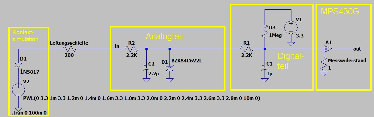

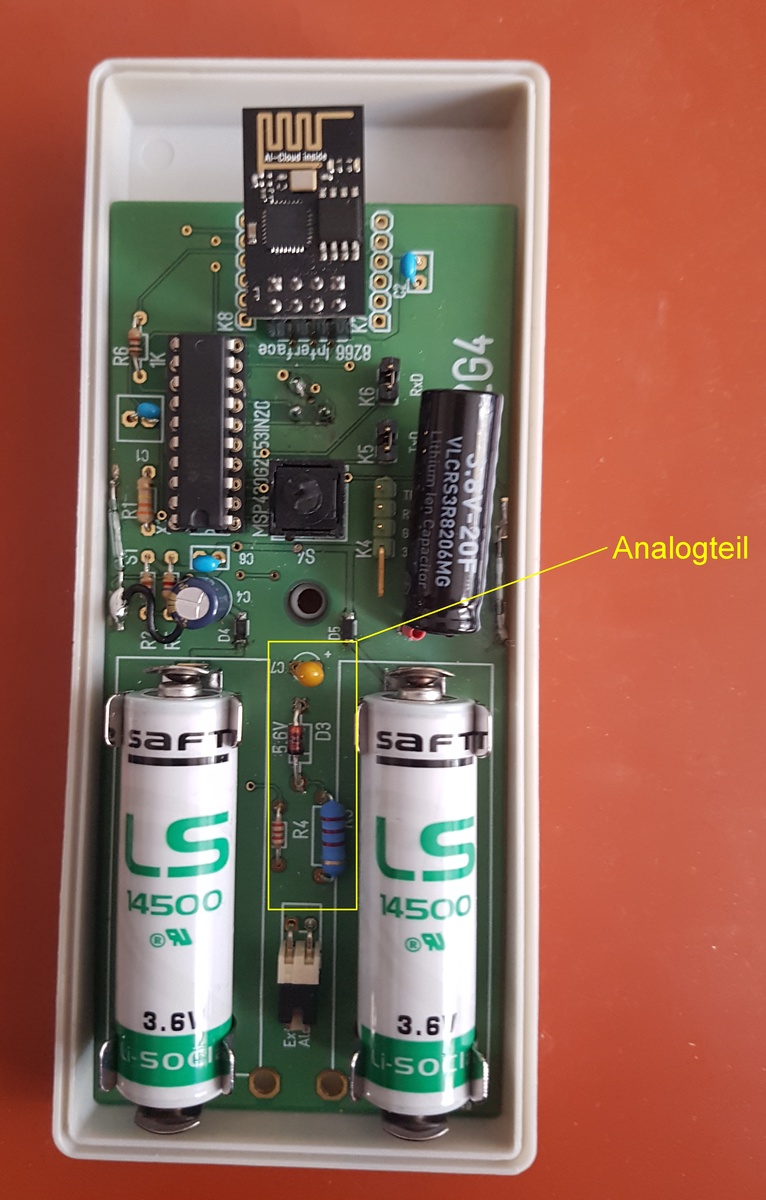

Diese Schaltung habe ich für einen extern Türkontakt realisiert.
Die Schaltung sollte folgende Eigenschaften aufweisen:
- unempfindlich gegen Störungen
- sicher bis 48V Spannungen am Eingang, kurzzeitig mehr
- über 200 Ohm Schleifenwiderstand
- Erkennung von Änderungen des Kontaktzustandes innerhalb von 10ms
Der Kontakt hängt am Eingang P1.0 des MSP430, so das auch die Spannung
gemessen werden kann. Damit wären eine Überwachung der Kontaktschleife
möglich.
