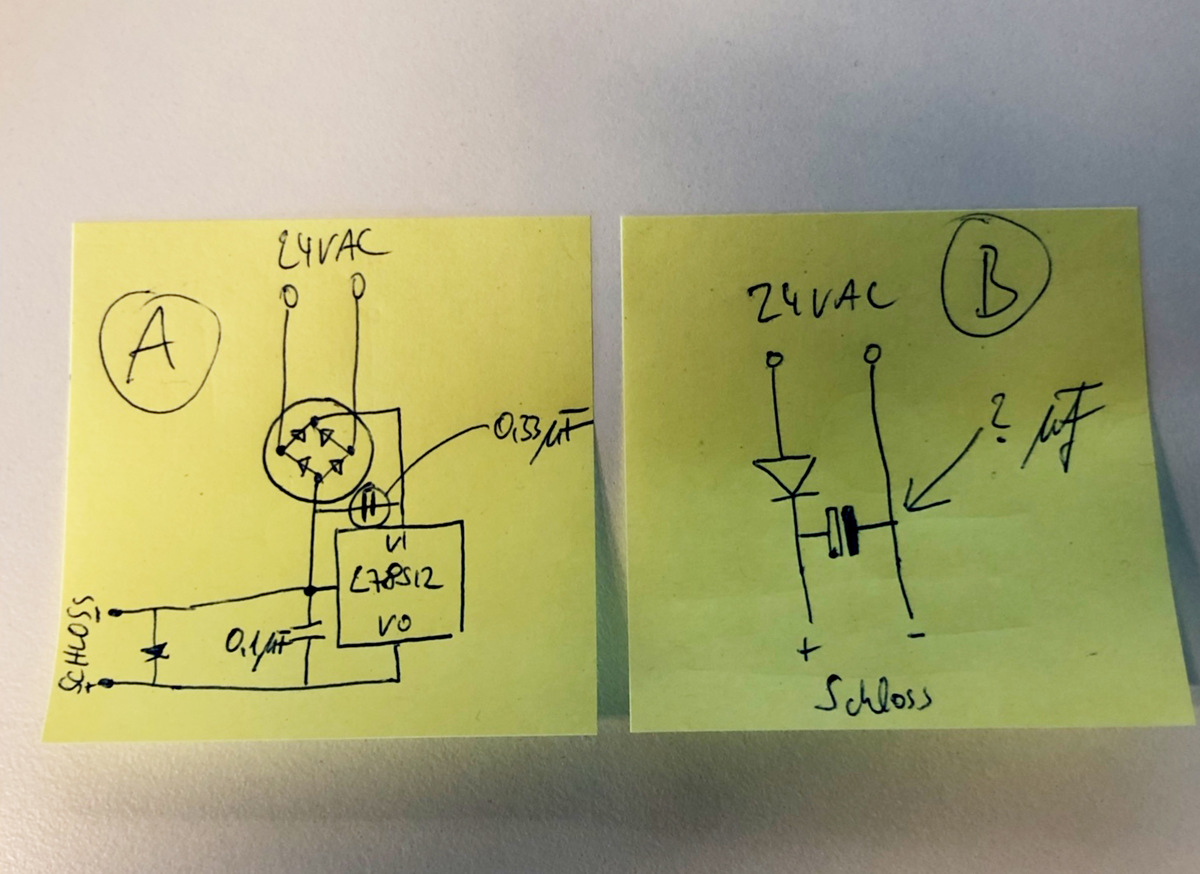

Nun habe ich mehrere Lösungsansätze die Spannung umzuwandeln, weiß aber
nicht wirklich welche am besten geeignet ist:
1. Festspannungsregler 12V 2A
Kurz aufm Steckbrett getestet, habe das Gefühl der liefert nicht genug
Strom (Magnetschloss zappelt), dazu ist mir noch ein Tantalkondensator
geplatzt (fehlende Freilaufdiode am Schloss?). Ungutes Gefühl

von Gerd E. (robberknight)
Dein Netzteil ist ja Deiner Beschreibung nach 24 VAC. Hast Du einen
Gleichrichter und Stützkondensator vor den Spannungsregler geschaltet?
Ein gepolter Kondensator wie Dein Tantal wird bei der negativen
Halbwelle der Wechselspannung sonst verpolt. Platzen ist dann kein
Wunder.

von Tobias M. (tooooooobi)
Wolfgang schrieb:
> Meinst du die kräftige oder die Freilaufdiode?
> Wie wäre es mit einem Schaltplan?
Die kräftige - wurde schon erklärt.
Einen Schaltplan gibt es noch nicht, Testweise halt AC in,
Gleichtichter, Spannungsregler (mit den vorgeschriebenen beiden Tantal),
dann raus zum Schloss...

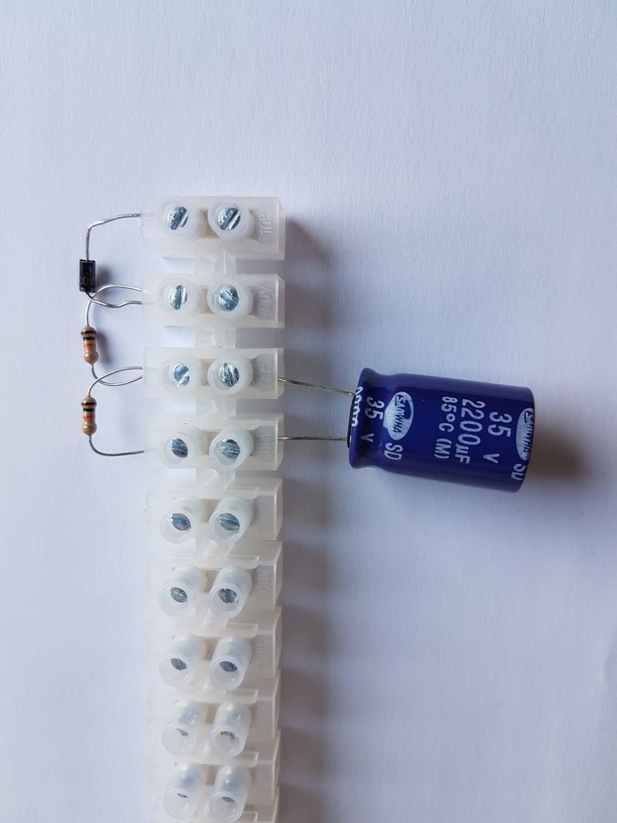

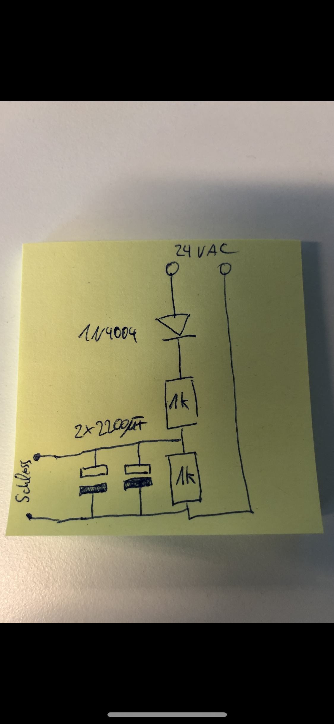

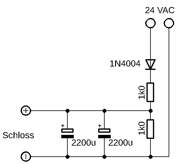

von Stromberg B. (Gast)
Ich würde eine Reihenschaltung aus einer Diode 1N4004 und zwei 1k
Widerständen herstellen. An dem unteren Widerstand würde ich noch 2 x
2200uF Elkos parallel schalten. Der Durchmesser eines Elkos mit 25 Volt
Spannungsfestigkeit beträgt 16mm. An den Elkos wird das Signal
abgegriffen. Wahrscheinlich sind es sogar etwas mehr als 12 Volt, aber
der obere 1k Widerstand kann dann ja auch noch auf 1k5 vergrößert
werden.
Der untere 1k Widerstand kann auch durch eine 12 Volt Z-Diode ersetzt
werden. Für 200ms reicht evtl. auch ein einziger 2200uF Kondensator.
Steh ich auf dem Schlauch? Oder fehlen mir die Grundlagen? So?
Genau so.

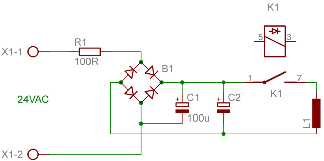

von Sven P. (svepas)
Ich würde garnicht Versuchen die Spannung für das Magnetschloss
runterzuregeln. Im Gegenteil in der angehängten Schaltung wird C2 auf
nahezu 70V aufgeladen. Da bekommt das Magnetschloss einen ordentlichen
Tritt und zieht auch mit einem kleineren Kondensator an.

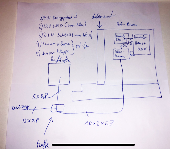

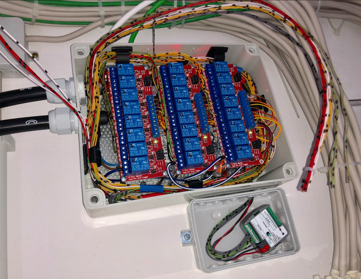

Guten Morgen zusammen, hier erst mal die Pläne...
Räumliche Gegebenheiten und der Relaiskasten.
Das Problem sind die begrenzte Anzahl an freien Adern, mehr als die 5
zum Briefkasten kann ich nicht nutzen weil die anderen alle verplant
sind.
Der Relaiskasten beinhaltet 24 Relais, alle mit 24V auf der Rückseite
der Platinen durchgebrückt (Siehe Blau/Weiße Adern an den jeweils
unteren Relais. Wenn es geht möchte ich das nicht aufbrechen.
Wenn ich im Haus gleichrichte und runterregle, brauche ich mindestens
eine weitere Ader für Minus. Auch nicht gut.
Daher der Versuch "weitere Regeltechnik" im Briefkasten
unterzubringen...

Hier noch was ich gestern gezeichnet hatte, A hat nicht genug Strom, B
macht außen keinen Sinn...

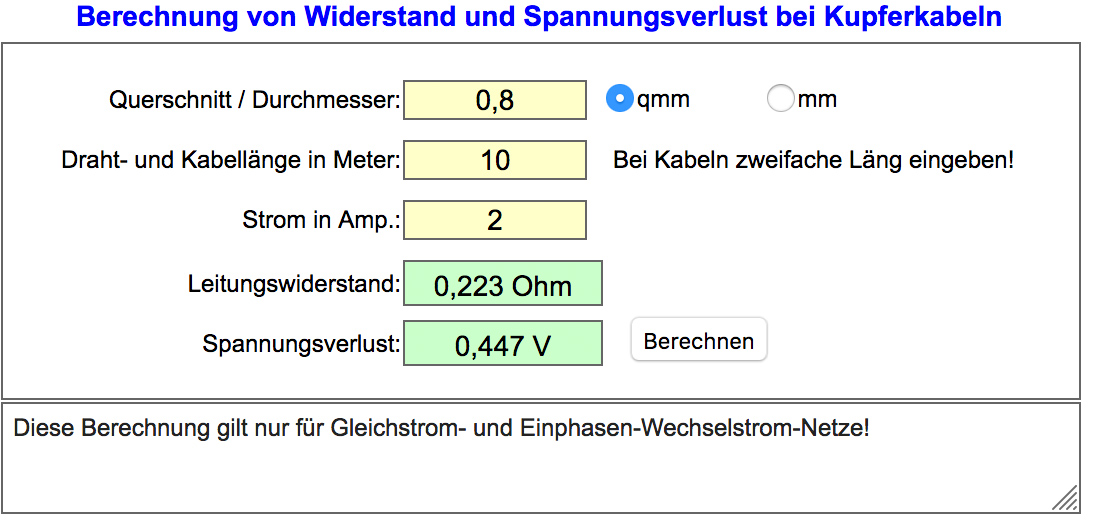

oszi40 schrieb:
> Ganz kurz: Deine dünne Leitung zum Briefkasten hat einen
> Widerstand!
> Deswegen sollten die dicken Elkos besser nahe am Schloss sein und der
> Kontakt dazu auch.
Das dürfte doch zu vernachlässigen sein?

Tobias M. schrieb:
> B
Doch, nach wie vor macht das Sinn. Wir reden ja nicht von der lustigen
Idee einiger Poster, den Elko vorzuladen, um dann mit der Entladeenergie
den Magneten zu aktivieren, sondern nur davon, aus 24VAC einigermassen
geglätte 12V DC zu machen. Da Magnete aber nicht so empfindlich sind,
reicht da auch ein kleiner Elko mit z.B. 100-220µF.
Die Idee mit der Vorladung eines Elkos geht auch, aber der müsste dann
von den dauerhaften 24AC gespeist werden und ein 24V AC Relais legt ihn
dann auf den Magneten.

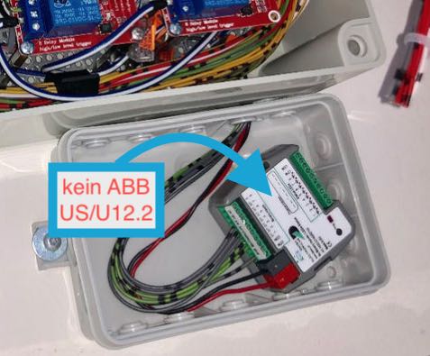

kurze Frage am Rande: Welche KNX-Box hast Du da dran?
Danke!
Flo

von Flo (Gast)
Tobias M. schrieb:
> Moin, zwei abb us/u12.2
Auf dem Bild ist das doch eine andere Box? Die ABB kenn ich nämlich

von Tobias (Gast)
> schon...
Ist einfach nur ein Kasten wo die beschriebenen Komponenten drin sind.

von Flo (Gast)
Tobias schrieb:
>> schon...
Den meine ich, das ist keiner von ABB...
Ah sorry, das ist ein binäreingang von datec:
https://www.voltus.de/hausautomation/knx-eib/sensoren/binaereingaenge/datec/datec-1630-03160-62100-knx-binaereingang-8-fach-unterputz.html
Das Bild war offenbar nicht groß genug, so dass man die Beschriftung
erkennen konnte?
Lg
Guten Abend zusammen, heute hatte ich endlich Zeit in Ruhe die beiden
Möglichkeiten zu testen:
Also, das Magnetschloss hat exakt 6 Ohm.
Tests ohne Elko:
Labornetzteil auf 12V 2A, Schloss ran, zieht exakt 1,55A.
Labornetzteil auf 24V 1A, Schloss öffnet, bleibt auch geöffnet, Spannung
bricht aber auf 7,3 Volt ein.
Tests mit Elko an 24V 1A:
Elko(s) laden, vom Netzteil trennen, Öffnungsversuch:
2200µF mit 220 Ohm davor: in unter einer Sekunde deutlich über 12V, in
knapp 2 Sekunden voll (24V): Schloss schaltet sauber durch und fällt ab.
Vorher 1k und 560 Ohm getestet, dauert zu lange.
4200µF: Schloss schaltet durch und hält deutlich länger als gefühlt
nötig (0,2/0,3 Sek. geschätzt)
1000µF: Schloss schaltet mit Ach und Krach noch durch, man hört aber
dass es knapp ist
Also 2200µF. Noch mal schnelles Schalten hintereinander getestet, in
einer Sekunde 2x Schalten - passt. Klack Klack Klack... Danach saumäßig

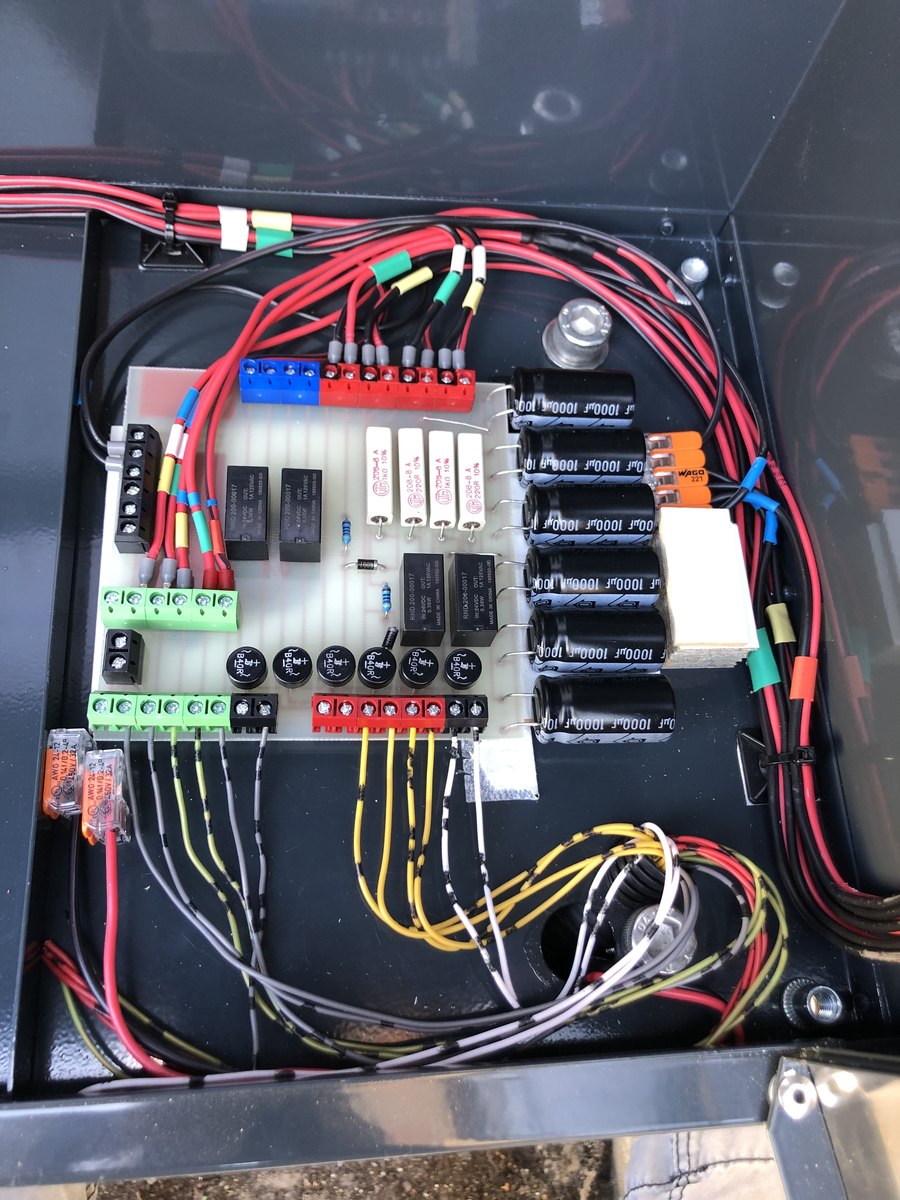

die Flossen am 0,6W-Widerstand verbrannt. Könnte etwas größer sein.
Das Gleiche anschließend mit dem echten Netzteil mit 24V AC, 1A und nem
Gleichrichter dahinter, ohne Elko bricht die Spannung hier nur auf 14V
ein.
Mit Elkos die einzige Änderung: Die Elkos laden sich schön auf 37V auf.
Ach ja da war doch was...
Ich habe kein gutes Gefühl ohne vorgeladene Elkos, wenn nusätzlich noch
ein paar Bewässerungsventile in Betrieb sind - keine Ahnung ob es dann
noch reicht. Mit Elkos habe ich es extra ohne Netzteil probiert, die
Elkos alleine reichen aus.
Jetzt die Frage - 37V lassen? oder noch mal mit nem Spannungsteiler auf
24V oder 18V runter? Bissl Sicherheit schadet nicht aber 37V auf Dauer?
Und welche Dimensionierung der Widerstände ist empfehlenswert, reichen
4W aus?
LG
Tobias
Wenn du mit 2200uF und 220R zufrieden bist, dann lass es so. 4 Watt sind
für den 220R Widerstand ausreichend. Der Briefkasten wird ja nicht 100
mal ununterbrochen hintereinander betätigt.
Moin, klappt super mit dem Aufladen der Elkos durch den jeweiligen
"LED-Kanal" (es sind 2 Fächer = 2 Schlösser), es dauert weniger als eine
Sekunde Leuchtzeit der LED bis die Elkos genug aufgeladen sind für den
Impuls.
Habe jetzt aus Sicherheit 3000µF pro Kanal genommen, mit den 1000µF
Bauteilen passt das auch super mit der Höhe...
Danke noch mal an alle
Tobias
