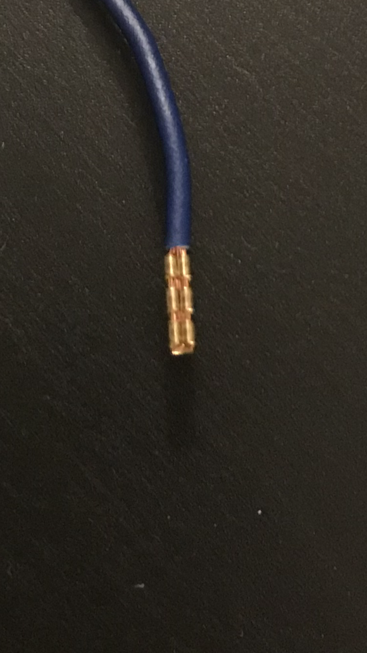

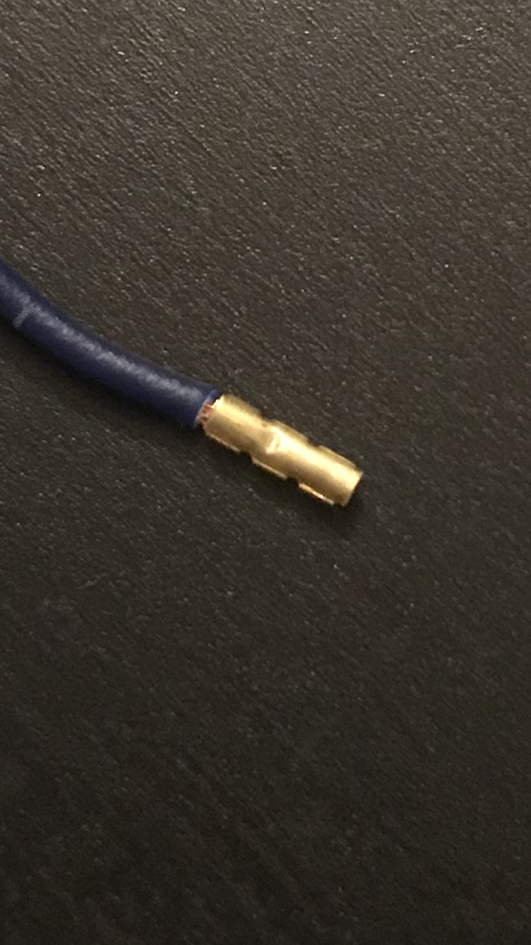

Ansonsten gibt es für die Verdrahtung von Maschinen spezielle
„Kontakte“, habe vor einiger Zeit mal ne größere Anlage mit mehreren
Simatic S7 mit jeweils mehreren Ein-/Ausgabebaugruppen ausgeschlachtet.
Diese Verbinder schauen aus wie gewöhnliche Crimpkontakte, enden aber
direkt nach dem Crimpbereich und werden wie normale Aderendhülsen in die
Klemmen geschraubt.

Schande über mein Haupt, ich sehe gerade die Dateigröße meiner Bilder,
ich war der vollen Überzeugung die Forensoftware würde die Bilder
komprimieren.
Auch wenn das Thema nun „gelöst“ ist, vielleicht kann ja noch jemand die
von mir geposteten Aderend-Crimps benennen, mir fehlt anscheinend der
richtige Sichbegriff für Google. Das Zeug müsste es auf Rolle für
Crimpmaschinen geben. Zumindest schauen die Crimpverbinder aus.
https://www.wehner-technik.de/produkte-e-shop/kabelschuhe-und-verbinder/bandform/bandform0/aderendverbinder-bandform-ms/band-aderend-huelse-laengsband-unisoliert/
