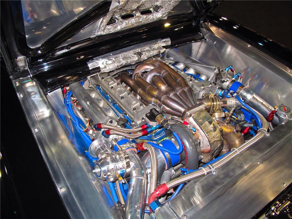

Da ich hier kaum Anhänger für diese Arbeit finde verzichte ich darauf,
ein eigenes Bild zu posten. Aber es geht deutlich in die Ridchtung,
siehe Anhang.

Was ist das für ein Motor? V8 wies aussieht, ein Ami?
Und was für ein Auto?
Sieht durchaus beeindruckend aus, viel besser als Bling Bling Verstärker
im Kofferraum :-)

Ja, V8 mit gedrehten Köpfen. Üblicherweise ist die Auspuffseite nicht in
der Mitte. Aber so ist es einfacher zu handhaben, weil nur ein
Turbolader statt Bankweise.
von Udo S. (urschmitt)
Wie macht man das? Dann muss man den Nockenwellenantrieb doch auch
umbauen.
Und die Bohrungen für Wasser und Ölkreislauf stimmen auch nicht mehr.
von Matthias B. (turboholics)
Dürfte n alter Ami-V8 sein, der hat nur eine untenliegende nockenwelle,
die Ventile werden übee Stösselstangen und Kipphebel geöffnet.
Ohne jetzt Philipp den Thread kapern zu wollen.
Auf dem Bild sieht man deutlich daß die beiden Ventildeckel vorne eine
Verbreiterung haben wie für ein Antriebsrad einer Nockenwelle. Und so
wie die Form des Deckels ist, ist auch die Form des Kopfes darunter.
