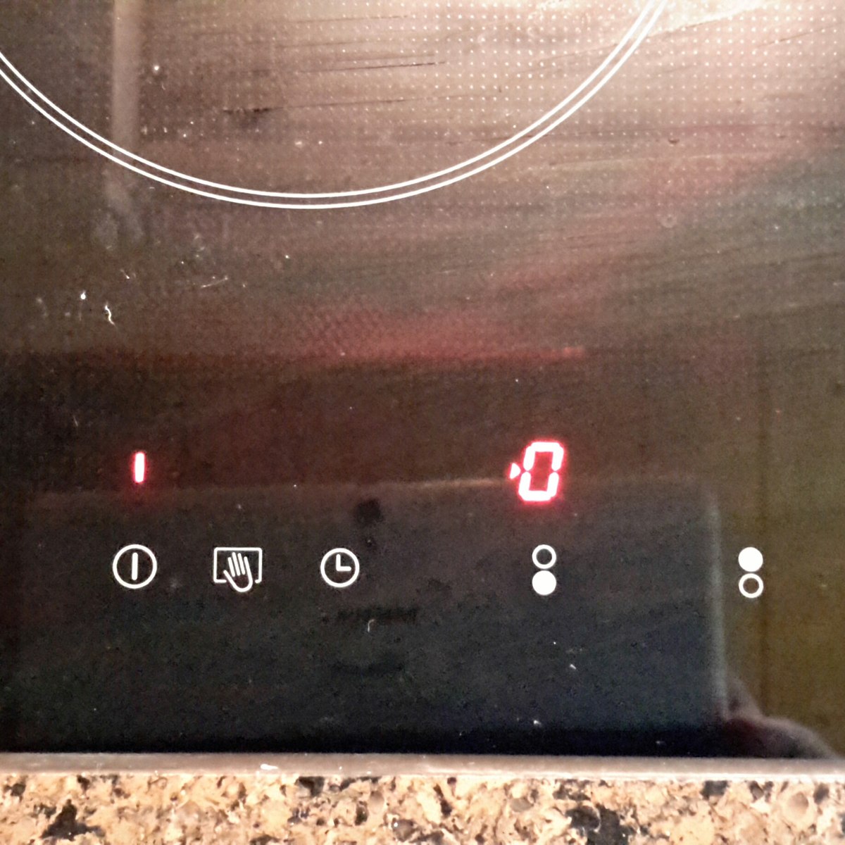

Es gibt Leute, die vergessen permanent den Herd auszuschalten in der WG.
Gibt es ein Gerät, welches bei Temperaturen über 50 Grad einen Pieps von
sich gibt, alle paar Minuten?
Vielleicht auch mit standby Taster, das man jetzt die nächsten 30
Minuten kocht?
Ich sehe zwar einiges online unter Herdwächter oder Hitzemelder, aber
entweder über 300 Euro (das aber auch gleich den Strom unterbricht) oder
nicht mehr verfügbar.

Lastschütz Rückfallverzögertes Zeitrelais und ein Taster. Läuft bei
meinen Großeltern 10 Jahre so.
Taster Drücken und der Herd hat für 60 Minuten Spannung.
Ist aber auch ein Herd ohne Elektronik.

Irgendein Vormieter hat in meiner Wohnung (habe die Küche übernommen)
Herd und Backofen über ein Schütz angeschlossen, auf der Arbeitsplatte
liegt ein Aufputz-Lichtschalter, der besagtes Schütz ein- und
ausschaltet. Dies ließe sich doch einfach mit einer Zeitautomatik
kombinieren.
Das leise Summen der Spule ist sogar noch ein guter Hinweis darauf, daß
das Teil nicht komplett aus ist. ;-)
Sofern man den Herd/das Kochfeld umbauen kann, ist das eigentlich kein
großes Thema - alle neuzeitlichen Geräte haben eine Wärmeanzeige, die
einen davor warnen soll, auf das jeweilige Kochfeld zu fassen.
Das kann man abgreifen und an ein 130-dB-Signalhorn anschließen.
Wenn es um demente Menschen geht, wäre es allerdings sinnvoller, das
Problem auf andere Weise zu lösen, mit einem Schütz in der Zuleitung des
Herdes, das mit einem Treppenlichtautomaten o.ä. gesteuert wird. Der
Treppenlichtautomat wird auf eine halbe Stunde oder weniger gestellt.

die lösung war ein (hier starkstrom) schütz in der zuleitung und ein
einfacher (mechanischer) zeitschalter, der zusätzlich zu den normalen
knöpfen in der front eingebaut wurde. den muss(te) man vor der benutzung
des herdes ausreichend betätigen und hat dann später einfach wieder die
stromversorgung getrennt.
das schlimmste das (am anfang) passiert ist war, dass das essen nicht
warm wurde ;-)

Der Hauptschalter ist Teil des SensorFeldes.  Wenn die Katze von links
nach rechts über das Feld läuft kann es schon passieren.
Sicherheitshalber kann die Töpfe auch zwischen die Felder stellen.
ein mechanischer Schalter?
von GEKU (Gast)
GEKU schrieb:
eben!
also hat man hier ein Standby-Gerät, das immer am Netz nuckelt.
Ich brauche am Herd keine "Null" keine Uhrzeit, kein garnix,
wenn der nicht genutzt wird.
von Nachdenklicher (Gast)
Bei meinem (das momentan nicht eingebaut ist) muß man erst mehrere
Sekunden den Finger auf dem Hauptschalter haben, bis das Gerät
einschaltet, und hat dann nur wenige Sekunden Zeit, eine Platte
einzuschalten, sonst geht es wieder aus. Dann geht es in einen
Fehlerzustand, den man erst quittieren muß, bevor man den nächsten
Versuch starten kann.
Wenn ich unaufmerksam bin oder nicht genau genug die Tasten treffe,
klappt es selbst bei mir nicht immer. Meine Freundin verzweifelt
regelmäßig dran (sie ist eben Gasherde gewohnt). Meine Katze, die
ohnehin nicht auf den Herd springt, schafft das garantiert nicht. Ich
