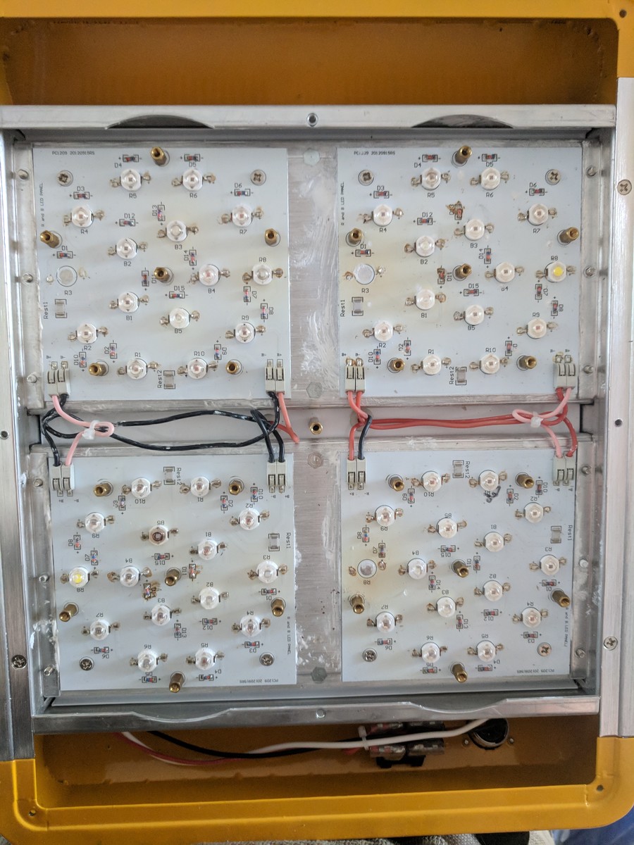

leider sind bei meiner Lampe ein paar LEDs und ein paar Linsen
durchgebrannt. Jetzt funktioniert leider nur eine Seite der Lampe (30
LEDs leuchten). Kann leider den Hersteller nicht erreichen somit hab ich
keine Daten welche LEDs verbaut wurden sond könnte ich diese einfach
ersetzen. Jetz suche ich schon die ganze Zeit nach irgendwelchen Daten
im Internet um einen Ansatz zu bekommen. War aber leider auch erfolglos.
Deswegen hab ich mich entschieden alle Werte rauszemessen und mir dann
einfach selber welche zu bestellen.  Natürlich kommt jetzt die ein oder
andere Hürde die es zu überwinden gilt.
Aufbau der Lampe:
- 2x Netzteil mit jeweils 600mA mit 110V, 1x Netzeil für zwei
Ventilatoren
- 60 Leds insgesamt
-es hängen immer 30 LEDs pro Seite auf einem Netzteil
- bei jeder Led ist eine Z-Diode parallel geschalten zur
Spannungsstabilisierung
Meine Fragen:
- Es funktioniert noch die halbe Lampe ( 29 Leds leuchten), obwohl eine
LED auf dieser seite schon von mir ausgelötet wurde. Wie funktioniert
das? Die Leds sind ja alle in Reihe geschalten
-kann ich problemlos die spannungen der einzelnen LEDs mit einem
multimeter rausmessen ohne LEDs zu beschädigen?
-wo könnte ich die zugehörigen Linsen finden?
- welches bauteil befindet sich bei rest 1 und rest 2?
- liege ich richtig das alle leds in reihe geschalten sind? Ich weis das
das auf dem Foto schwierig zu sehen ist aber vlt kann ein Experte dies
trotzdem beurteilen
Danke schonmal ich hoffe ihr könnt mir helfen!
Das sind wohl keine Z-Dioden, sondern popelige 1N4148.
> Meine Fragen:
> das?
Die antiparallel geschaltete Diode wird auch kaputt sein, durchlegiert.
Die Spannung ist egal, es geht um den Strom.
Die sind an den LEDs fest dran. Und du brauchst sogenannte 3W LEDs in
eben dieser Bauform und Lichtfarbe.
Widerstand?
Ja.

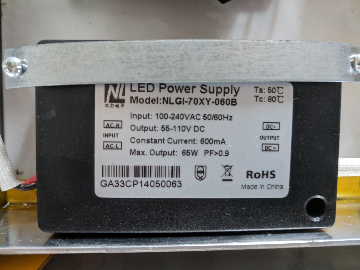

von Momentanes Moment (Gast)
Dominic schrieb:
> Netzteil oder Konstantstromquelle?
Soll er Dir die Aufschrift im 2. Foto vorlesen?
Hiermit:
Sind teil der LED!
Rest1/2 könnte ein Widerstand sein und zwei parallele Stränge von LEDs?!
Klar.

von Dominic (Gast)
ja, bitte :)
von Voog W. (chriswrist)
Dominic schrieb:
> Kannst du nachmessen. Strom + Spannung. Das sind sicherlich Wald
> und Wiesen LEDs. Schau bei Aliexpress.
Das war auch einer meiner fragen würde gerne an jeder LED die spannung
messen. Will aber keine LED killen. Kann ich einfach die spannung an
jeder LEd messen ohne diese auszulöten? Es müssten eigentlich marken
LEDs sein da Klutronic bei den neuen Serien auf Osram und Cree Leds
setzt.
Ich denke eine Konstantstromquelle da auf dem Netzteil bzw
Konstanstromquelle current 600mA.

Habe ich auch erst gedacht abr ich glaube dass an dem Punktt sin zwei
Leiterbahnen kreuzen

Du kannst die LEDs problemlos in Betrieb messen, aber was willst du
damit erreichen? Um zu testen ob sie iO sind, bräcuhtest du ein
Messgerät mit Diodentest und einer Spannung von >2.5V. Alternativ ein
Labornetzteil mit Strombegrenzung.
Bei den Dioden könnte es sich wirklich um Z-Dioden handeln, die bei
defekter paralleler LED den Strom einfach bypassen und die anderen somit
noch funktionieren.
Du kannst auch optisch ähnliche LEDs bei Osram, Cree etc kaufen,
funktional wirst du keinen Unterschied feststellen.
Wichtige PArameter für dich sind:
- Bauform
- Strom
- Lichtfarbe
(-Abstrahlwinkel, welcher jedoch nicht ganz einfach zu ermitteln ist,
zumindest nicht ohne eine LED auszulöten)

Und wenn ich mir die Konstantstromquelle anschaue, dann glaube ich nicht
so ganz an Osram oder Cree.
http://www.nldriver.com/product/product232.html
(Ggf ist auch eine von diesen beiden defekt)
Habe jetzt an den dioden gemessen:
- bei den funktionierenden leds hatte ich so 2V bis 3,3 Volt ( die
verschiedenen farben haben natürlich unterschiedliche spannungen)
- beide netzteile haben eine Spannung von jeweils 97Volt im Leerlauf
also funktionieren beide
- wenn man sich die Bilder und sich die linke obere Platine betrachtet
messe ich bei D7 60 volt? Das find ich ein bisschen komisch bei den
anderen Diodenauf dieser platine messe ich ca 0,4V bis 0,8V
- wenn ich zum beispiel bei der rechten untere platine D1 messecbekomme
ich -4,8 V
-und noch eine frage wie messe ich die dioden am besten durch? Natürlich
auslöten und dann eindach mit einem fluke multimeter durchmessen? Also
auf diode stellen und dann messn?
Hab grad nochmal alles durch hab noch ne durchgebrannte diode gefunden
die muss ich wohl auch austauschen. Könnte es sein dass überall die
gleichen dioden verbaut wurden?  kann ich die dioden durchmessen sodass
ich weiß welche ich bestellen muss?
von Ben (Gast)
Du kannst davon ausgehen das jede Diode eine 1N4148 im Mini melf Gehäuse
ist, wie weiter oben schon geschrieben wurde.
Du kannst sie vorerst einfach mit einem Stück Draht überbrücken. Wegen
der Konstantstromquelle passiert da nichts weiter. Und das ist dann auch
die Strategie bei der Fehlersuche: eine (verdächtige) Diode nach der
überbrücken, bis die Lampe wieder leuchtet.

Der Mist stammt wohl vom Hersteller. Da sind 60 Stück "3W" LEDs verbaut
(eigentlich In=700mA), aber weil die nur bei 600mA betrieben werden und
die 3W noch nicht mal für blaue/weiße LEDs stimmen, nimmt die Leuchte
nur 120W aus dem Netz auf.
Lothar M. schrieb:
> hinz schrieb:
> Soso, 3W willst du einer Minimelf zumuten. Mach dich nicht lächerlich.
> Wenn ich mir das gesamte Design dieser zusammengebastelten Funzel so
> ansehe (bis hin zur isoliert montierten zweipoligen Netzbuchse samt dem
> weißen PE, der auf einer Isolierfolie angeschraubt ist...), dann war das
> dem Entwickler/Frickler nicht vollumfänglich bewusst.
-erhöht sich dann nicht der strom bei den restlichen leds?
-sind die anderen dioden vom datenblatt wirlich alle gleich? Die leds
haben ja ne unterschiedliche spannung dann bräuchte ich doch theoretisch
die dioden quch unterschiedliche spannungen
KonstantStromQuelle !
Gewisse Grenzen gibts natürlich immer. KSQs haben natürlich eine max.
Ausgangsspannung, meist aber auch eine min. Spannung (min. Anzahl der in
reihe geschalteten LEDs), bei dir sind das 55-110V=. Solange du in
diesem Bereich bleibst, bleibt der Strom immer gleich -> *Konstanter
Strom* -> KSQ.
Kennt jmd eine diode die 600mA aushält? Ich finde unter der baureihe
minimelf leider nichts
von hinz (Gast)
Die Dioden sind antiparallel zu den LEDs geschaltet, die brauchen keine
600mA auszuhalten. Das sind ganz gewöhnliche 1N4148.
> Ich finde unter der
> baureihe
Das ist keine Baureihe, sondern eine Gehäusebauform.
Du brauchst an dieser Stelle eine 4,7V Z-Diode mit 3W. Die gibts nicht
im MiniMelf.
> Ich finde unter der baureihe minimelf leider nichts
Die Frickler aka "Entwickler" dieser vermuksten Funzel auch nicht. Und
deshalb haben sie offenbar mangels Können oder Wissen eine Z-Diode mit
einem Zehntel der nötigen Leistung eingebaut. Kein Wunder dass die recht
zügig abfackelt.
Das war jetzt die lange Version. Die kurze lautet: keine Chance.
Dir bleibt da reslistisch fast nichts anderes, als die Lampe
aufzuschrauben und die LED zu tauschen oder zu brücken, wenn eine LED
und damit die Hälfte der Lampe ausfällt...
von K. S. (the_yrr)
Mach mal ein paar vernünftige Bilder auf denen man Details erkennt oder
schreib was auf den Dioden steht, bei der Menge muss es doch 1-2 geben
bei denen man das lesen kann.
neue LED einabuen ist mehr oder weniger die einzige Chance, dabei ist es
auch völlig egal was für eine, Hauptsache die hält die 3W aus. eventuell
etwas Wärmeleitpaste unter die LED, das könnte helfen.
zum Testen ganz einfach LED brücken, wenns dann geht wars das, wenn
nicht sind noch weitere defekt. Dann nimm etwas über 3V + Widerstand und
probier die LEDs einzeln durch. oder miss im eingeschalteten Zustand die
Spannung über die LEDs, die defekte wird dann >>0V haben, die heilen
(nicht leuchtenden) ca 0V. die anliegende Spannung ist aber nicht ganz
ungefährlich, aber wenigstens galvanisch getrennt vom Netz.
K. S. schrieb:
> miss im eingeschalteten Zustand die Spannung über die LEDs, die defekte
Höchstens die wäre durchlegiert und hätte damit annähernd 0 Ohm...
von hinz (Gast)
Dann verträgt sie auch 600mA. :-)
Und die Lampe leuchtet trotzdem. Hmmmm...
Die defekte LED wäre dann recht einfach zu finden ;-)
von Teo D. (teoderix)
