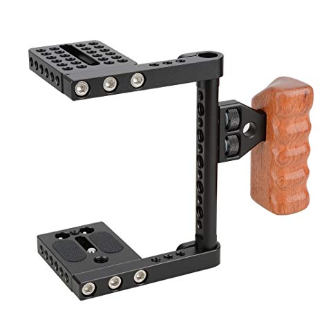

Hallo liebes Forum,
Für ein Projekt benötige Ich einen stabilen Rahmen / ein Gerüst in dem
Ich eine Kamera rotierend lagern kann. Das ganze muss ziemlich stabil
sein (da Kamera teuer), also kein Plastik sondern Metall.
Nur habe Ich keinerlei Erfahrung mit Fertigung / CAD. Die Elektronik und
Platine sowie die Programmierung für das Projekt ist schon fertig und
jetzt würde Ich es gerne vollenden.
Wie würdet ihr da herangehen? Wo fängt man an um als Laie so etwas zu
fertigen?
Was muss man sich anlernen?
Geht das so ähnlich wie beim Platinenentwicklungsprozess, dass man alles
am Computer entwickelt, die Dateien abschickt und nem Hersteller
schickt?
Es soll nur eine Einfache Konstruktion wie beispielsweise in dem
angehängtem Bild werden.
Du kannst natürlich auch die Mechanikzeichnungen zur Angebotserstellung
an Hersteller senden und anschließend alles beauftragen.
Es wird um so teurer, je aufwändiger die Einzelteile zu fertigen sind,
deshalb solltest Du bei der Konstruktion auf möglichst viele
Standardkomponenten zurückgreifen.
Die Teile in deinem Beispiel sind recht kompliziert, als Einzelfertigung
geht das vermutlich in Richtung ein paar Tausend Euro.
Was relativ günstig ist, ist gelasertes Blech. Dabei kann das Blech
auch eine Dicke von 2cm haben. Evtl. noch Löcher nachbohren lassen und
Gewinde reinschneiden.
Kostet aber alles sein Geld.

oder schau mal bei thorlabs vorbei. nicht erschrecken, die preise sind
fair. wenn du die teile in Kleinserie fertigen lässt, bist du ziemlich
stabil beim 5-8 fachen Preis.
zum vergleich:
https://www.walimex-webshop.com/de/produkte/video-dslr/v-dslr-cages/
wenn du alle Einzelteile machen lässt, rechne mit Faktor 5
inzwischen bieten einige Chinesen auch eine breite Palette an 0815
Komponenten an.
wenn du dein Lochgrab nicht wirklich brauchst, könnte man das sehr
einfach aus einem Blech biegen und an den benötigten stellen zb eine
Lochplatte anschrauben.
je nach Anforderung könnte man da bei einem gefalteten und geschweißten
Aluminium teil bei wenigen 100€ liegen.
https://www.thorlabs.com/newgrouppage9.cfm?objectgroup_id=7620
sg

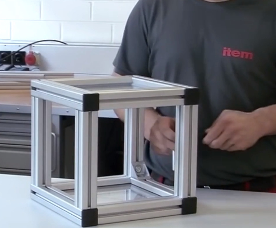

OP
Okay vielen Dank für die Infos,
Ich hab mir schon gedacht, dass mir die Zeit fehlt mich selber in die
Grundlagen technischer Konstruktionen reinzuarbeiten. Daher versuche Ich
es am besten mal mit Fertigprofilen. Es soll ja auch nur eine
Einzelfertigung für ein Hobbyprojekt werden, wichtig ist nur dass es
stabil auf dem Boden stehen kann.
So etwas würde mir ja auch schon reichen, vom Gerüst
